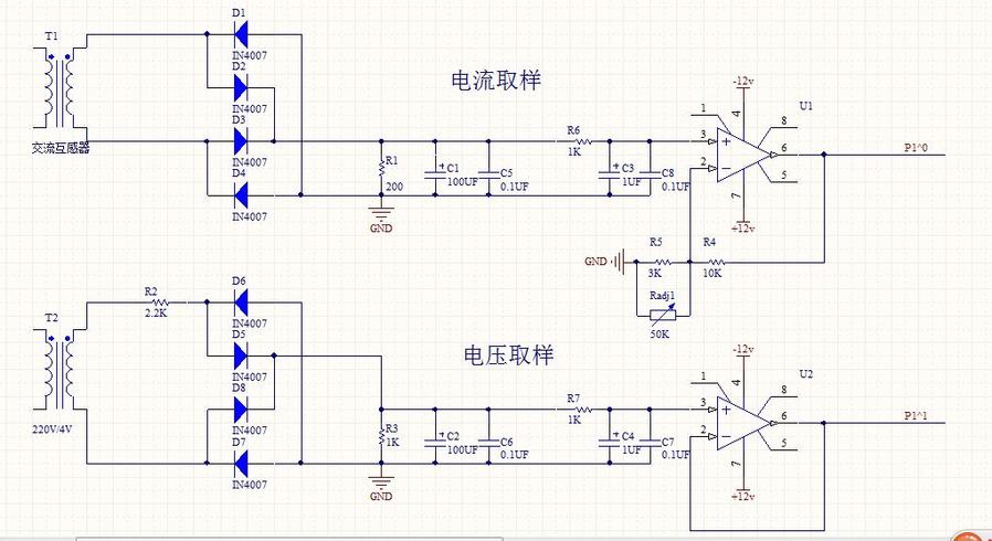

好像那中间继电器的触点电流容量不大吧?容易烧坏接触不良、、、、、、
发表于 2013-12-29 12:23 来自手机 | 显示全部楼层
不知道这东西有啥用,功率因数非常重要的,要不会测出几十W的待机功耗
 楼主| 发表于 2013-12-29 12:37 | 显示全部楼层
我只画了基本的电路图,参数差不多,但是实际使用还得按实际情况再计算一下电源是用双电源,OP07做缓冲
 楼主| 发表于 2013-12-29 12:40 | 显示全部楼层
HGQ21102 发表于 2013-12-29 11:14
兄弟,分享下电流电压采样电路呀
你采样电路是采用双电源还是单电源?
我是用OP07,双电源的,大致取样就是这样的,看上一楼

殷它改成固态继电器可以省不少电。
