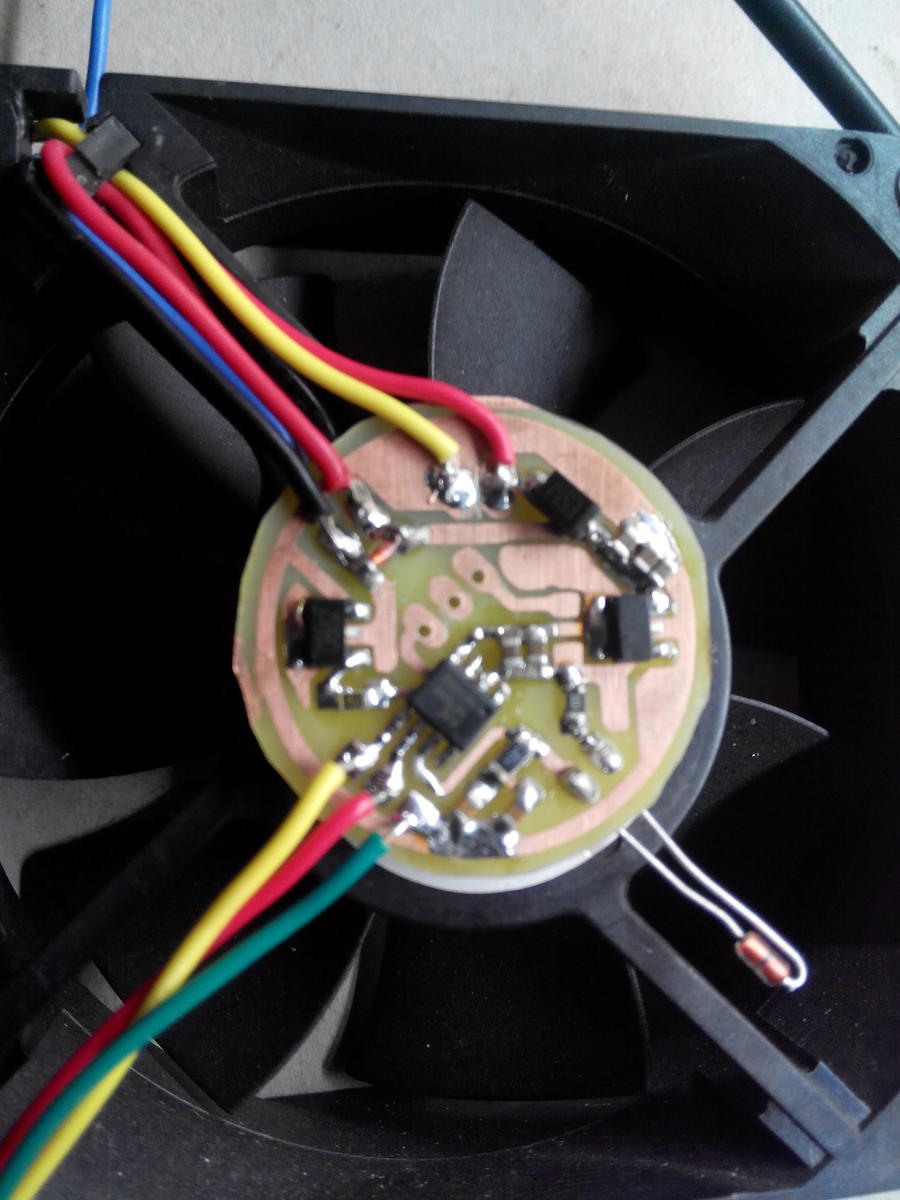

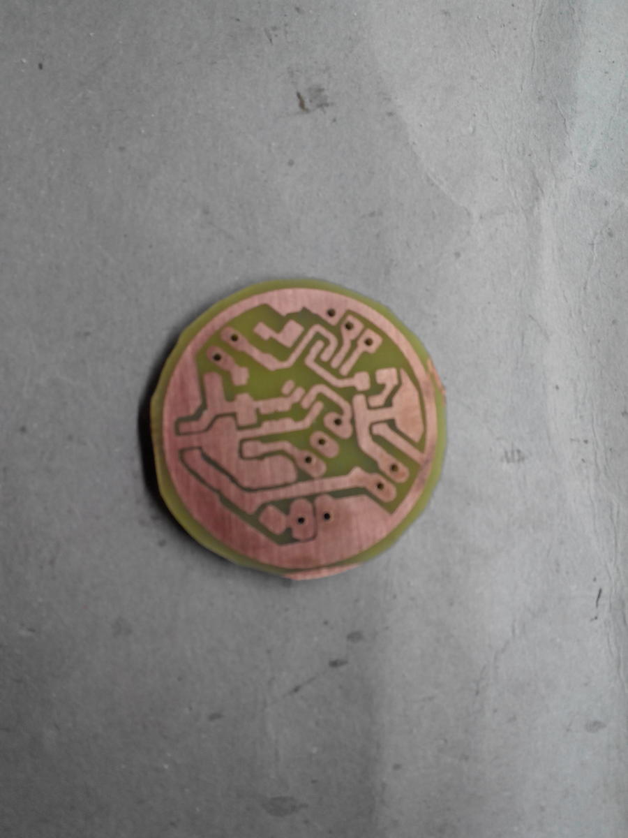

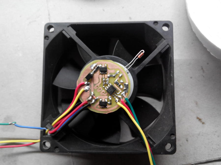

刚做的PCB,感光油墨做的,有点丑!见谅!

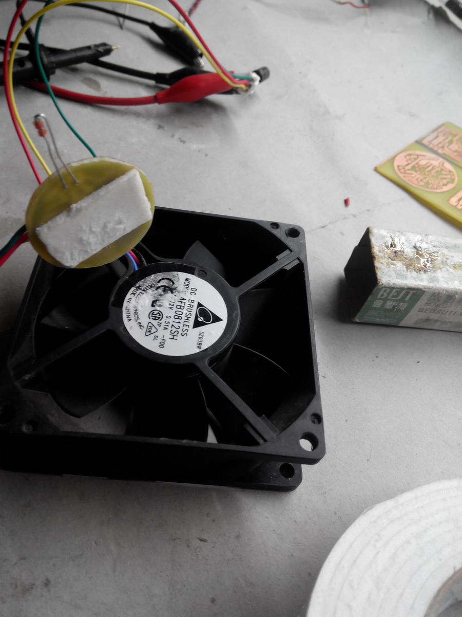

做好的样子!

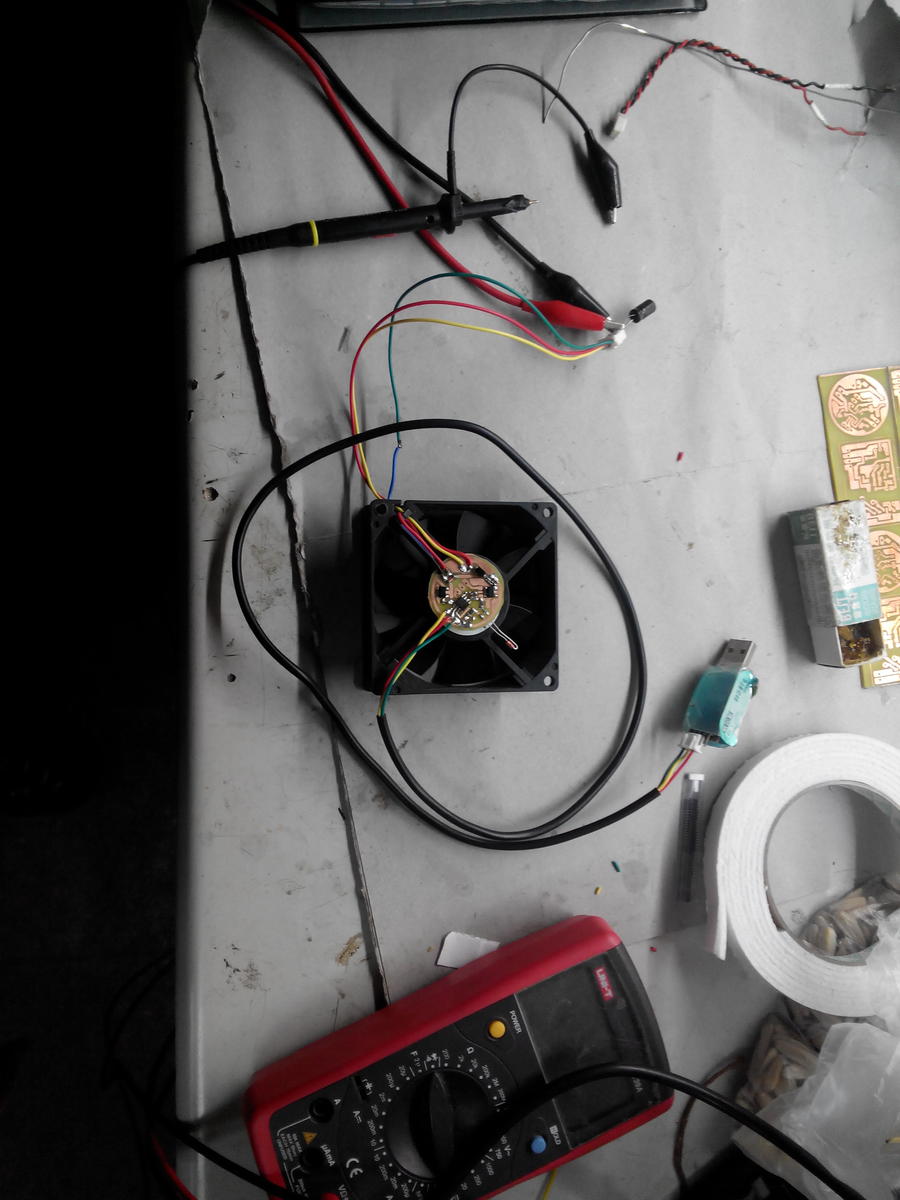

调试时!

来张全家福!
 楼主| 发表于 2013-12-29 16:24 | 显示全部楼层
功能介绍:上电后风扇按50%占空比工作30秒,检测温度,温度低于25度,停止转动,高于25度启动,25度~50度调速工作,50度以上全速,全程可调!PCB大小:直径3CM。可与电脑通讯,9600-8-0,每秒发送一次!文本模式接受!
