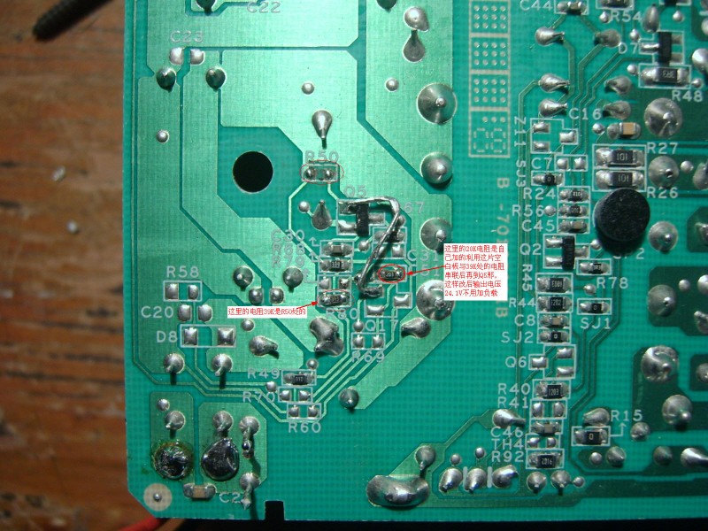

一乐那买的HP电源 型号 C8187 60034  王老板告诉我是R50贴片拆掉 红线连上24K 按他的方案改好了 没接负载输出测了一下44V。。。 求教各位 我要改成输出19 V 应该怎样改

可调电阻接上,慢慢往回调整,一边调整一边看万用表,如果需要改成19V,需要接负载才有输出

改的24V输出无需负载
改的24V输出无需负载
点图放大看文字说明
