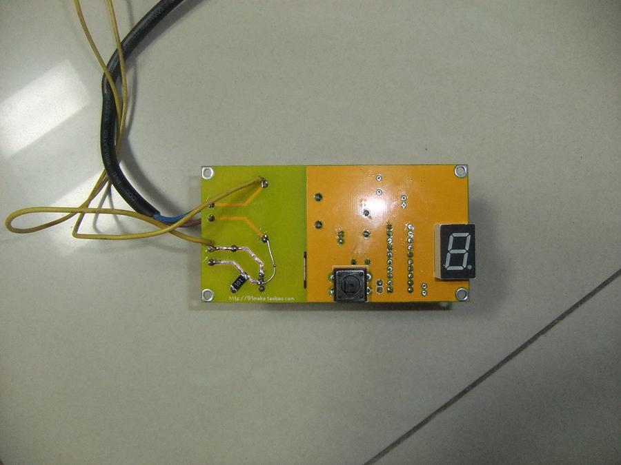

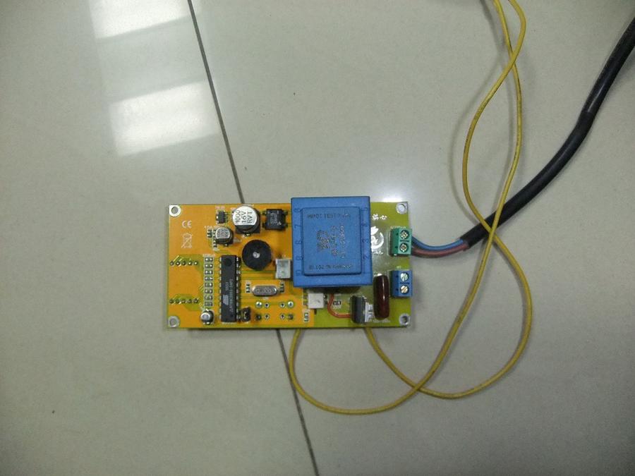

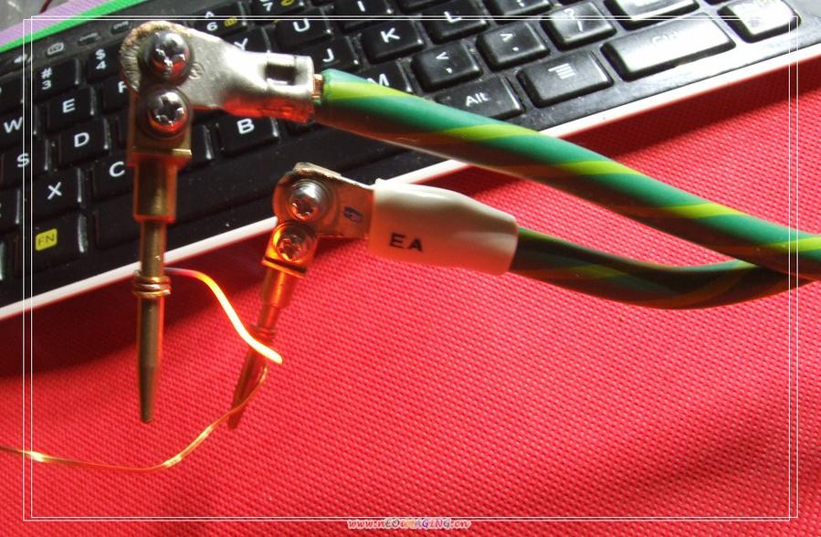

一直想diy一个点焊机的,从电容储能的开始就萌生一定要自己做一台的。后来太忙一直搁浅。

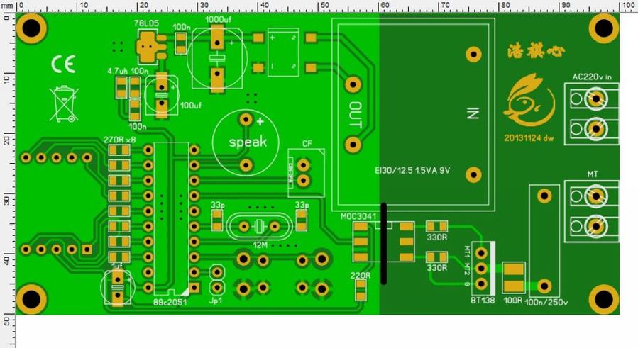

终于前阵子催着猪同学画了板子,初步试验通过了,我也做了相应测试,是可以用的,pcb有一点点小错误,需要割断一条线,再飞一根线即可。
有能力的坛友可以在我这里买东西顺带,因为这样可以省邮费,如果有单独想要pcb的,就有点对不起运费了,自己斟酌。
过段时间,我可能闲了也会做一些这个成品板,满足动手能力不太好和没有时间还想折腾的坛友,
因为板子涉及到220v的关断,有高压了,一定diy时候要注意,我感觉双向可控硅部分,应该把保护更加完善一些,也希望有这方面经验的老哥不吝赐教。
下面上一些pcb图和我diy的图片,我这个不是完整的制作,只试验了电气性能,

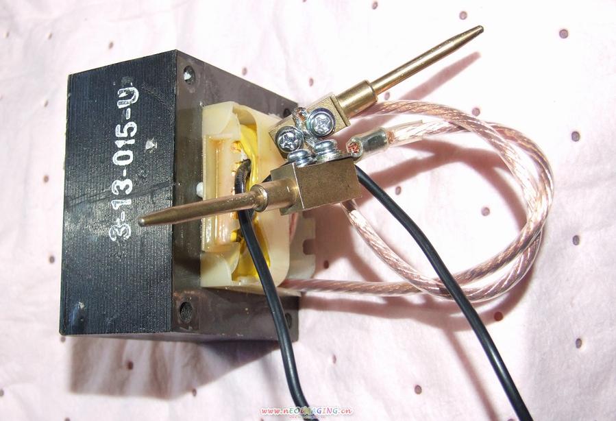

我的初步设想有点失误了,白白糟蹋一个很棒的变压器,功率太小,带不动。

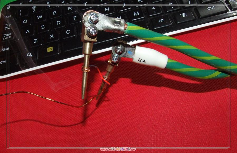

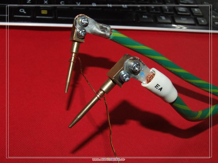

点焊针用的是机柜里板卡的定位针,
然后翻箱倒柜的找环牛,哈哈

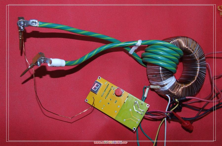

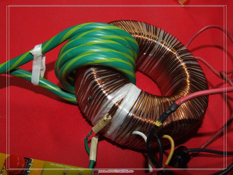

就是他了,次级用的是14平方的铜线,其实是设备上接地线,车间里就做了铜鼻子。

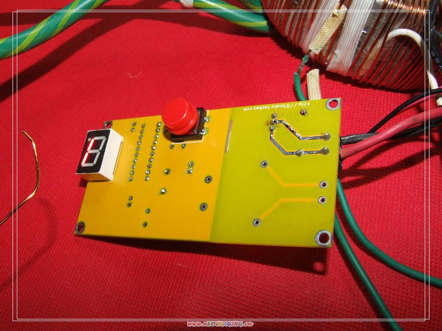

接好了控制板

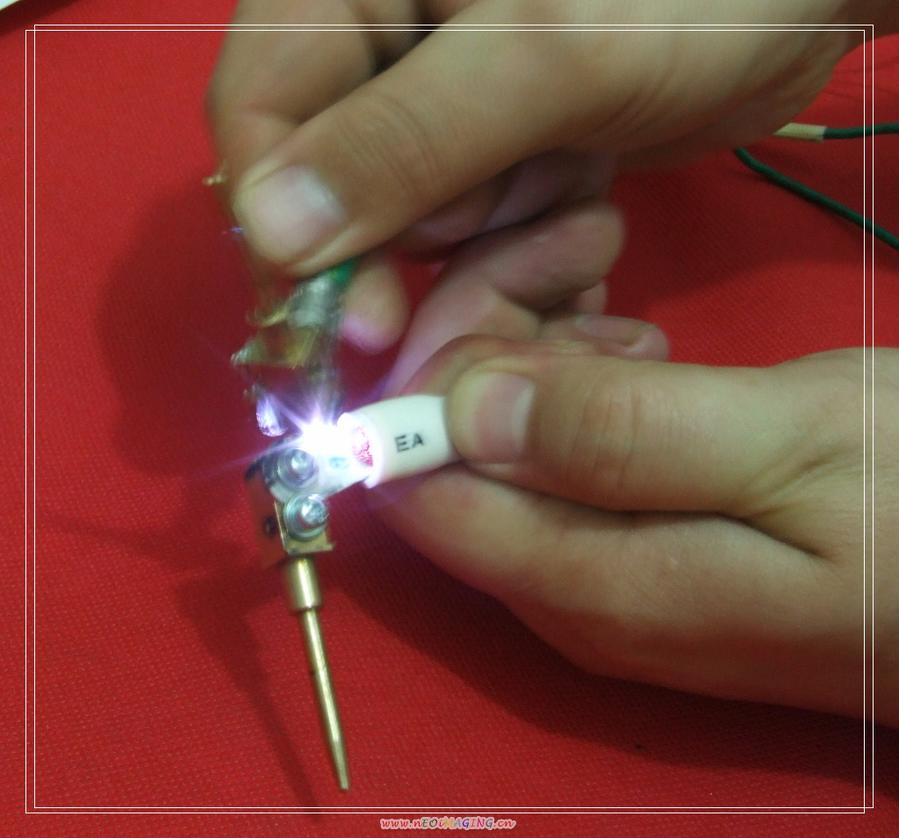

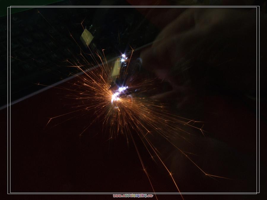

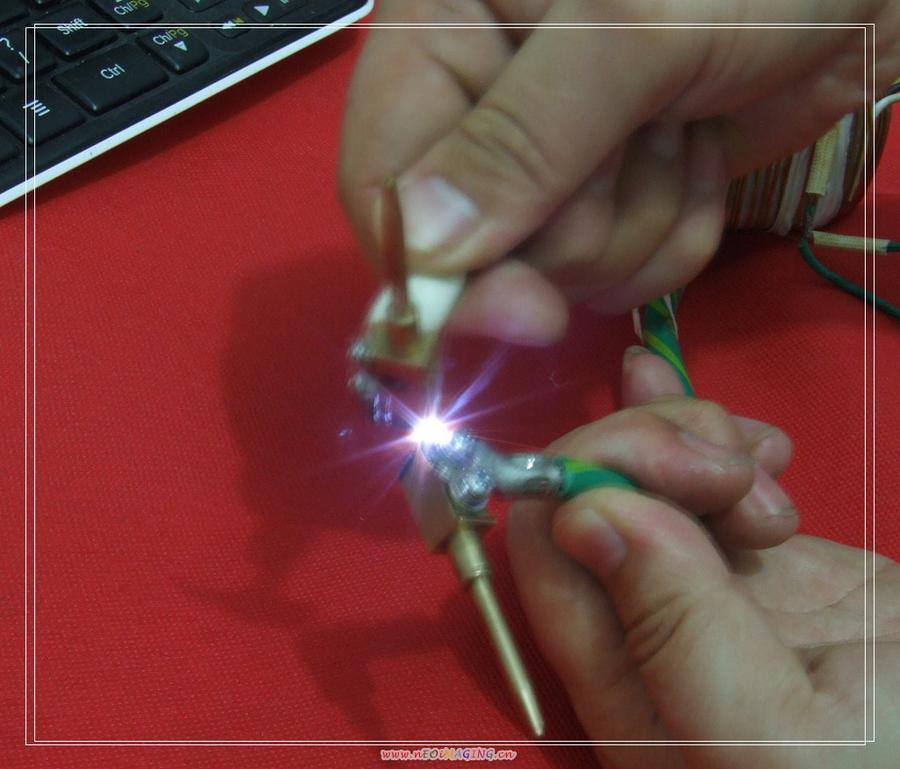

先试触,看看火花大小
感觉还不错

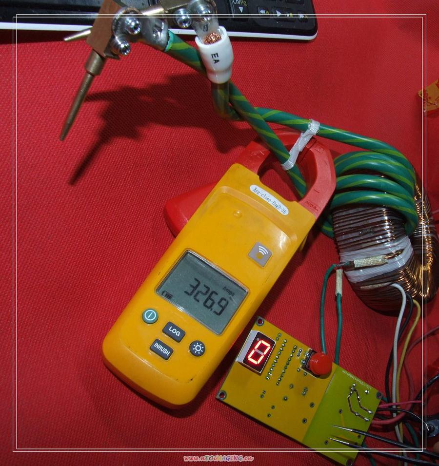

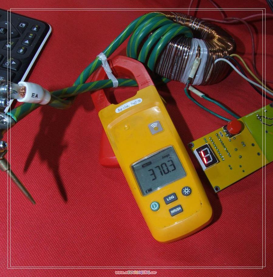

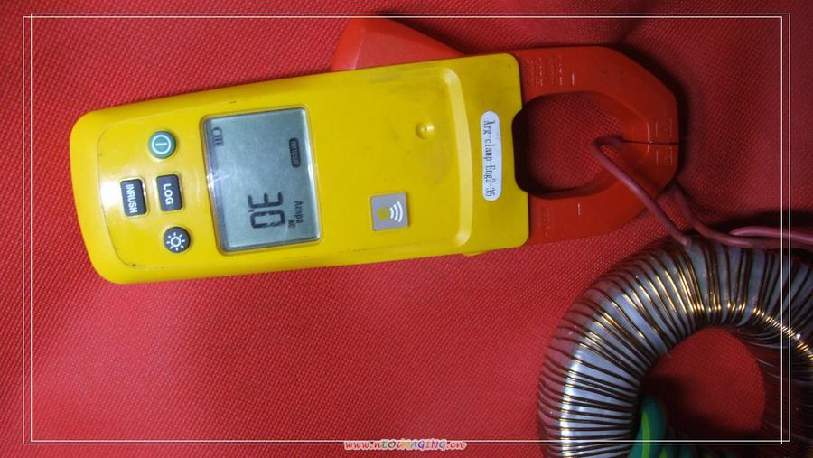

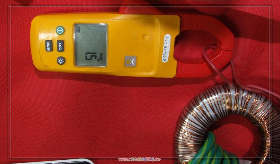

钳表看看初级的电流
峰值是3a了,
再看看次级的,3百多a电流,也够用了
连上1mm粗的铜丝试试,其实这个铜丝就是拆的第一个方牛的线,浪费啊。
点通瞬间,漆包皮直接冒烟了,

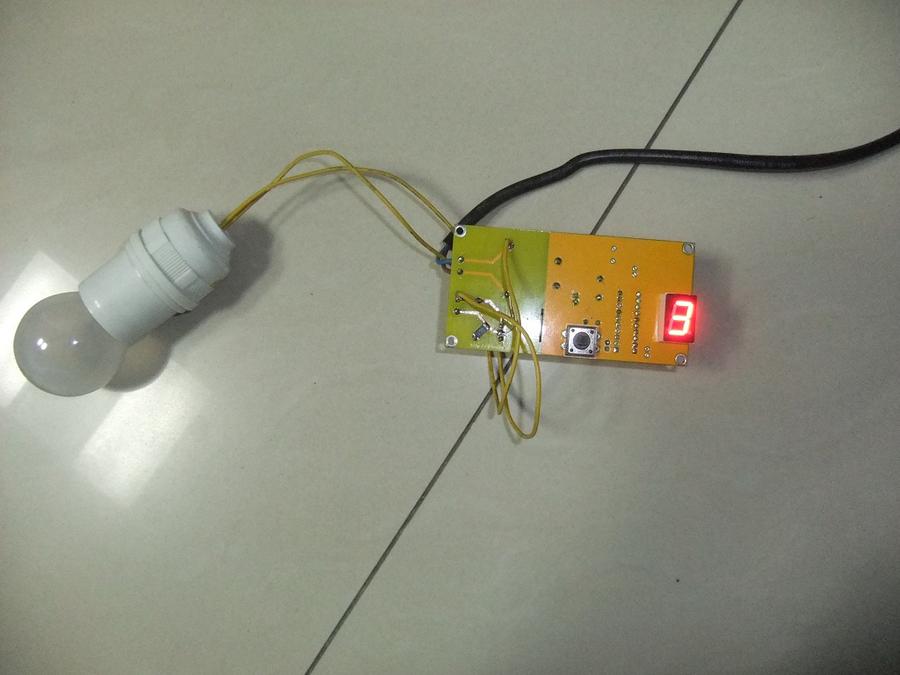

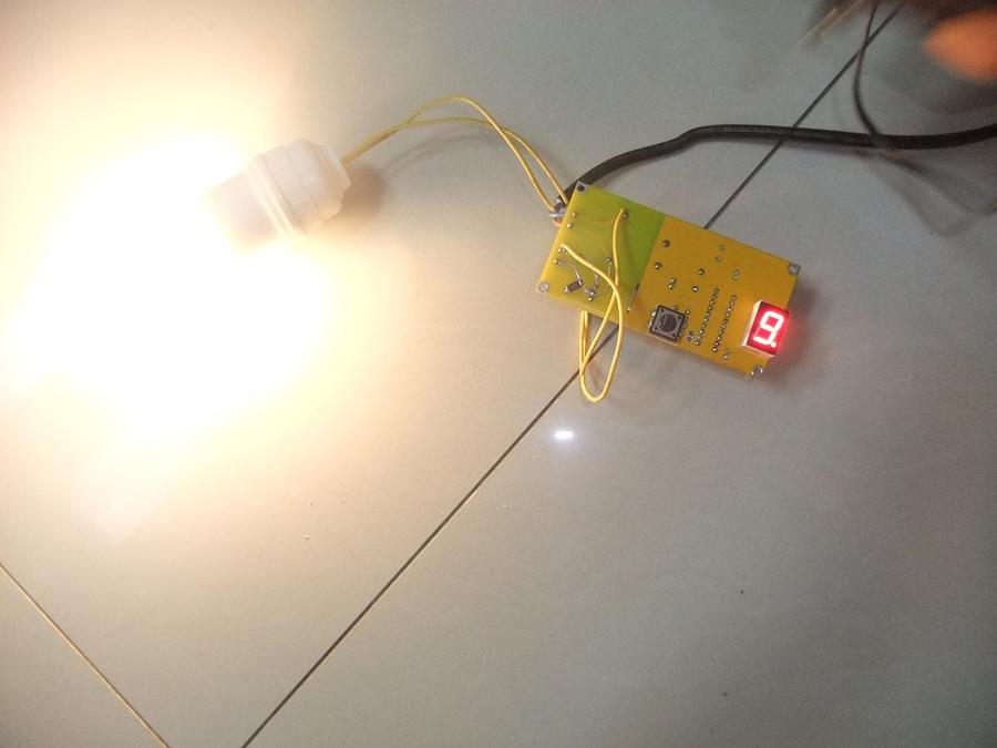

关于猪同学的实验图上几个
关于改走线的图,请猪同学做一个图解释一下即可,辛苦了!
