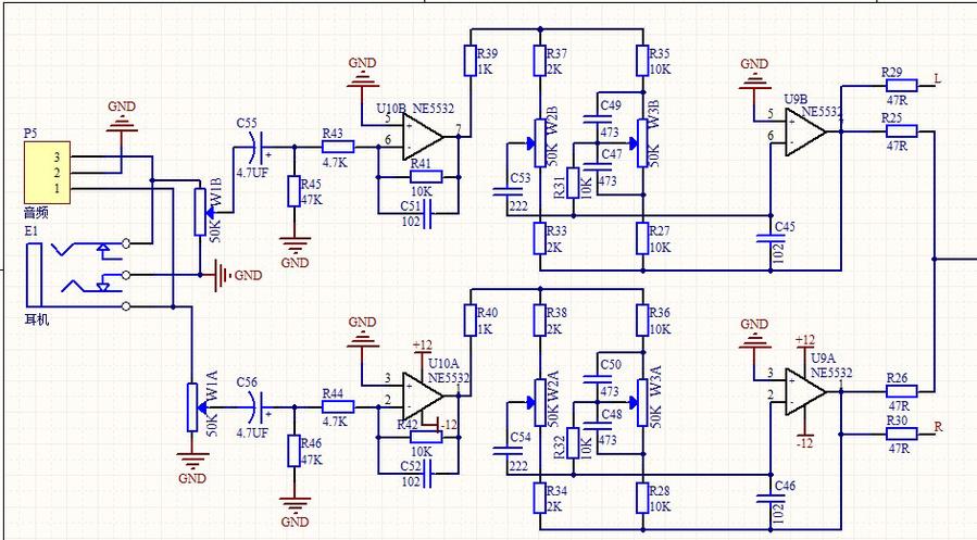

这是原理图,抄板来的,用NE5532作为前级音调,大家看看这个电路图对不,不看参数,只看连接图,我不太懂的是为什么那几个电解电容要反着接,,另一个是2030功放那一部分,如果有问题想热心的网友指点哈,不胜感激
功放前级音调
功放前级音调
2030功放那一部分
2030功放那一部分

貌似没接反啊,一直是这样的接的 如果反接的话电解漏电流大会产生不必要的噪声
发表于 2013-12-30 21:42 | 显示全部楼层
貌似没接反啊,一直是这样的接的

那几个电解电容还是用无极性的聚丙烯吧,非要用电解的话,可以测一下实际电路上的电势,按测量结果决定正极接哪端(隐约记得以前是这要搞得)

楼主,你有没有看到,电解电容负极最后通过电阻接地了?

不知楼主说的电解电容是哪几个?如果是输入电容的话,无所谓正负,都能响,下面一张是攻放部分,信号从c28电容进入,注意2030你的这张图是双电源的

那上面那个C55电解电容正负极对调一哈也是一样的罗?
不能对调,因为耳机输入这边只有交流信号,没有直流的,而NE5532这边是有直流电压的,如果反了电容会漏电,这样的话5532就电压失调了,可能会信号失真的。  发表于 2013-12-31 11:04
