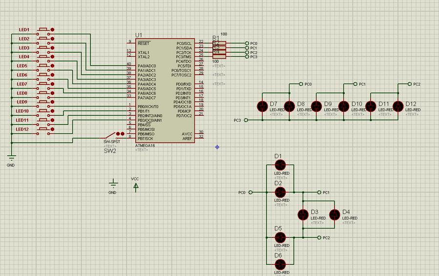

思考题~~控制8个led独立亮灭最少几根线?
3个io应该可以了,一个三角形驱动6个led剩下两个用io跟vcc,gnd
发表于 2013-12-31 21:49 | 显示全部楼层
如果不配合外部元件(分立元件电路)的话
你三个IO只能驱动6个LED.因为另外两个LED会在驱动6个LED时受到影响...
发表于 2013-12-31 22:19 | 显示全部楼层
我错了,3个IO能独立驱动6个led,但是不能另外加led到Vcc,GND端,
只能弄个4IO驱动12个led的仿真跟代码了....
m16_4IO_12LED.rar (134.88 KB, 下载次数: 172)

发表于 2014-1-2 16:57 | 显示全部楼层
三个IO控制6个LED,四个IO控制12个LED,5个IO控制20个LED,
