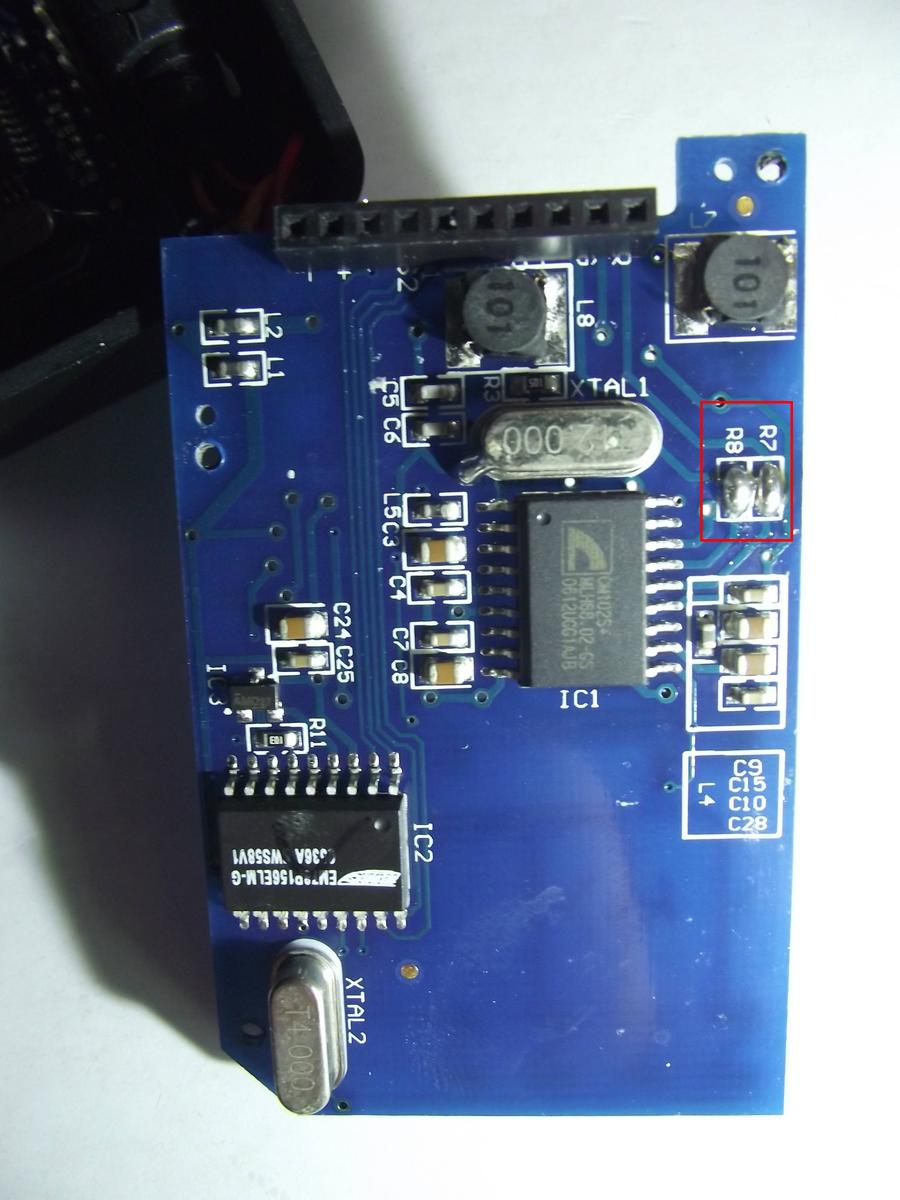

就是耳机声音偏小些,

a741 发表于 2014-1-2 19:10
就是耳机声音偏小些,
这个容易改。把发射器的主电路板上的R7,R8电阻改小点就行。实在不行,就短路R7,R8.
这东西是为音箱设计的,用耳机的话,改小R7R8就行了。

谢谢!明天试试。

http://d:/9.jpg
感觉改输出的限流电阻更好,图上的R14,R15都是1k欧,
