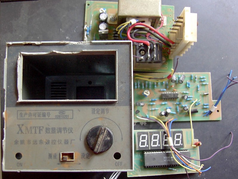

最近偶的一个拆机温控器(实验室扔了的破烂上拆的),图片如下:

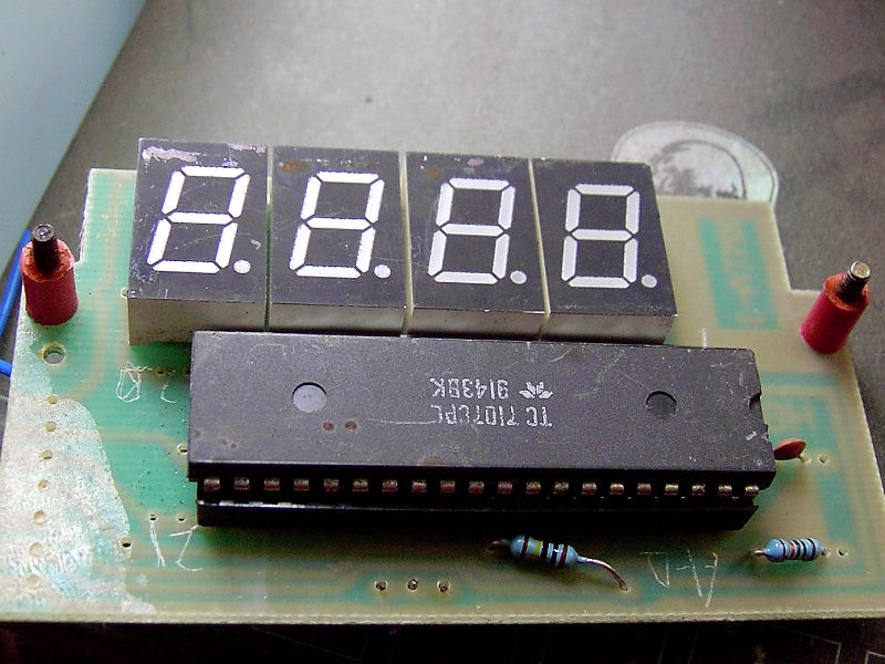

本以为里面有点技术含量,有个啥单片机之类的东西,结果拆开非常失望,上面板子是电源及继电器,中间板子是324运放,下面板子是显示板,如下图:

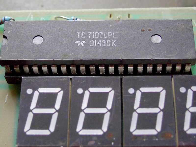

这个显示板用的集成块是tc7107,查了下是A/D转换器:
下面是这个集成块的datasheet: tc7107.pdf (296.54 KB, 下载次数: 284)
问题来了请教:
1)次显示板还有没有利用价值?
2)如果我将次显示板接上白菜白光,能否显示烙铁温度?(将T12尾部的接点接到集成块的30,31脚。是否可行?)
请大大们无私解答,小弟来做实验

这个7107很有价值,最经典的电压测量芯片,如果用来测量烙铁的温度,需要增加一些外围的零件(我也不知道增加啥)比如冷端补偿啥的,看到卖的温度控制器就是这个啦

拿去改个万用表、电流表、电压表什么的。
显示白光温度也是可以的,但是只有在不加热的瞬间可以显示温度,恐怕7107还反应不过来。

T12要显示温度只能用单片机,郁闷,
楼主可以用它做稳压电源的电压显示,非常好的
