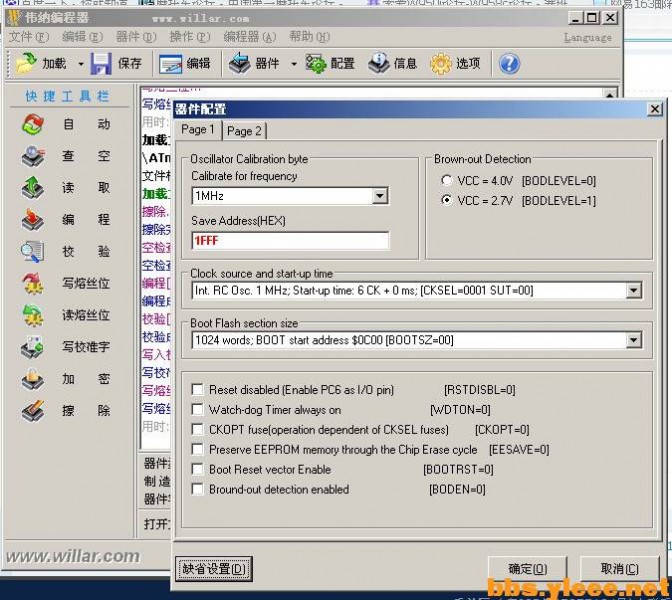

刚安装好的晶体管测试仪,1602只显示上面一行黑色方块。下面一行无显示。已经刷进hex,和epp文件。那位老师帮忙解决。
 楼主| 发表于 2010-5-13 00:14 | 显示全部楼层

不知老师有没有用过伟纳SP200编程器,我在她的选项里勾选了烧写epprom,然后编程提示编程成功。对于伟纳编程器烧写eep文件我也没有也不知这样写对不对。
 楼主| 发表于 2010-5-13 00:58 | 显示全部楼层
台式机没硬盘无法用并口下载线下载。将就在上网本上用伟纳SP200来烧写。

熔丝位烧的对吗?
俺记不清原来熔丝是多少了。
 楼主| 发表于 2010-5-13 11:35 | 显示全部楼层
熔丝配置就是按上面截图的那个可以吗?是不是1M的

我的晶体管测试仪也用SP200烧写无法成功,老是显示EEP溢出。后做了根并口线就好了!
 楼主| 发表于 2010-5-13 19:13 | 显示全部楼层
按照8楼介绍的链接的方法去做,烧写后依然是相同的现象。只是屏幕变得闪动,是不是要烧写熔丝8M的
