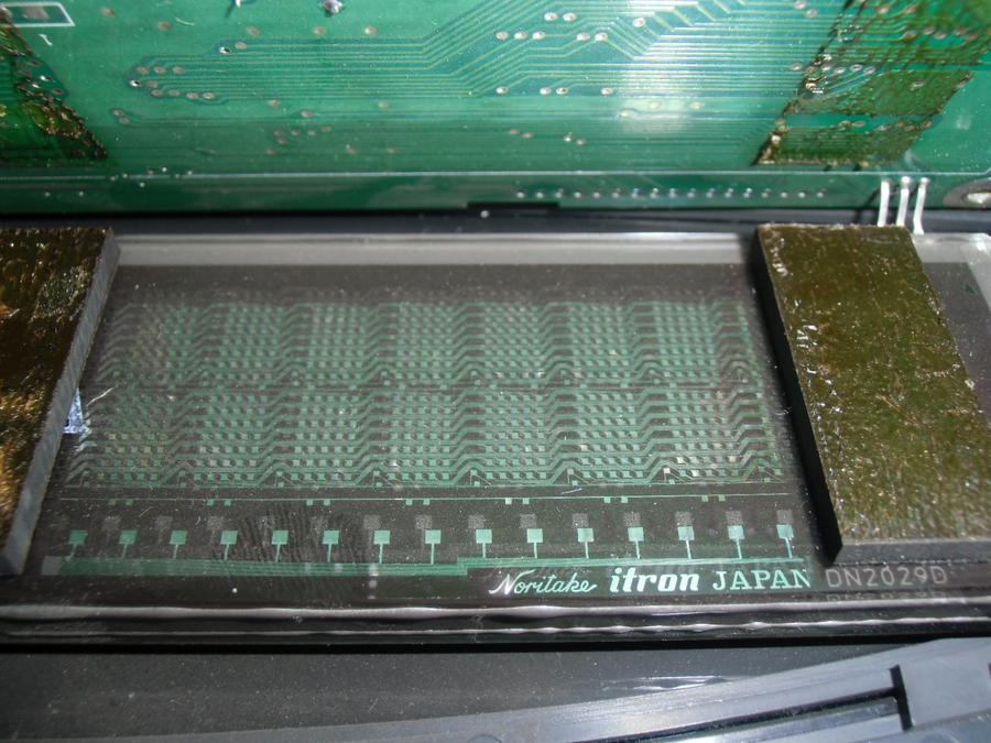

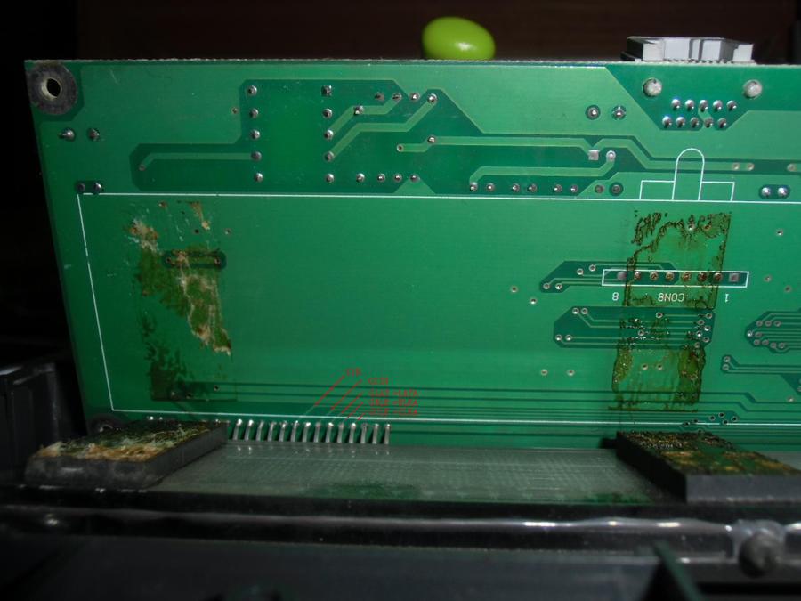

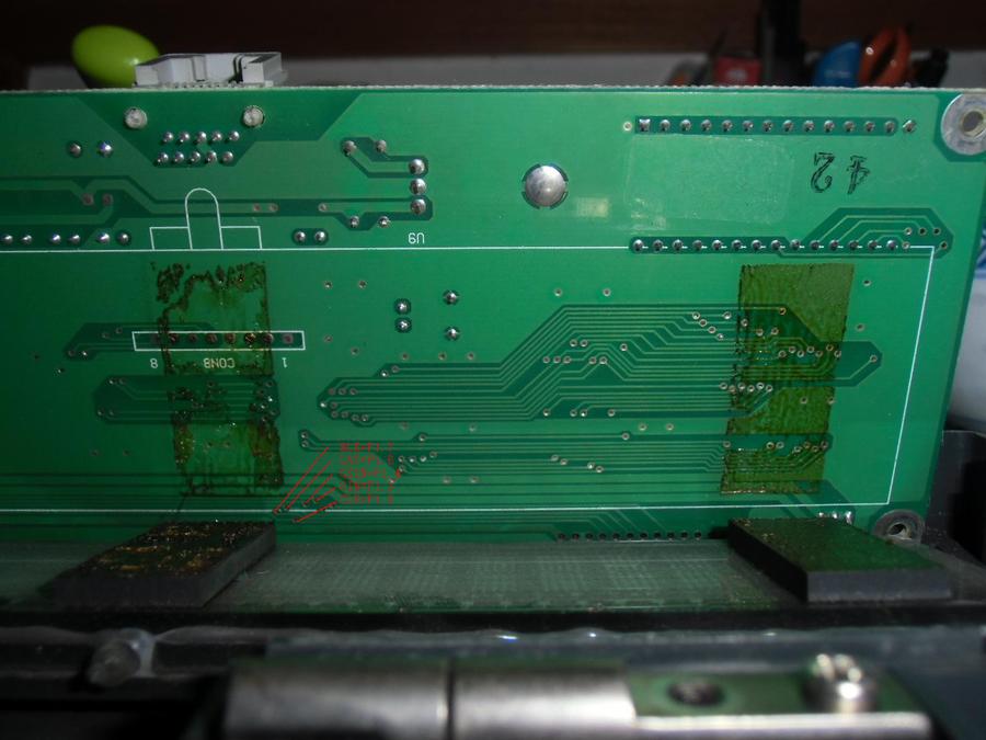

花了些时间排查引脚。

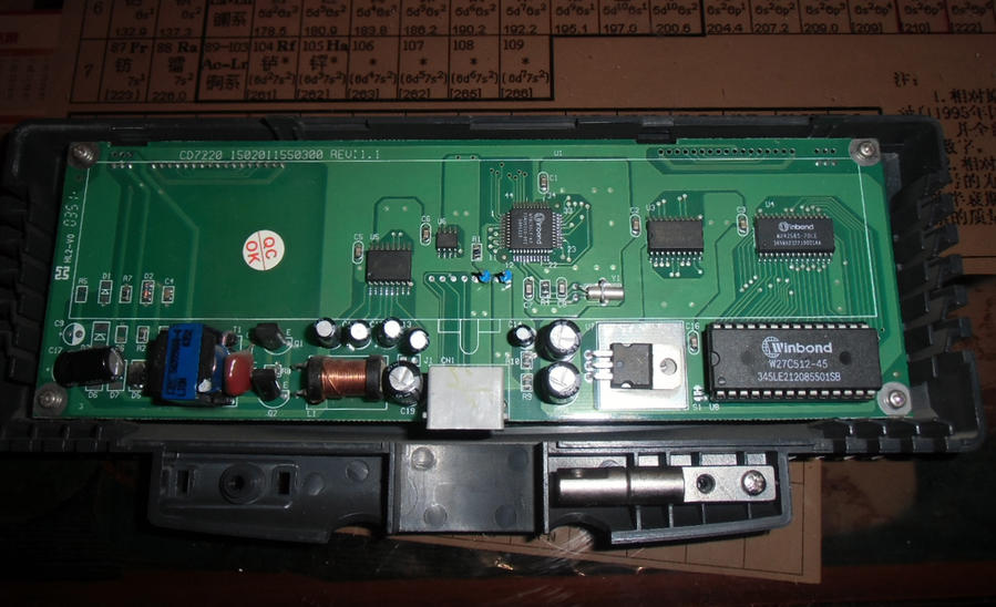

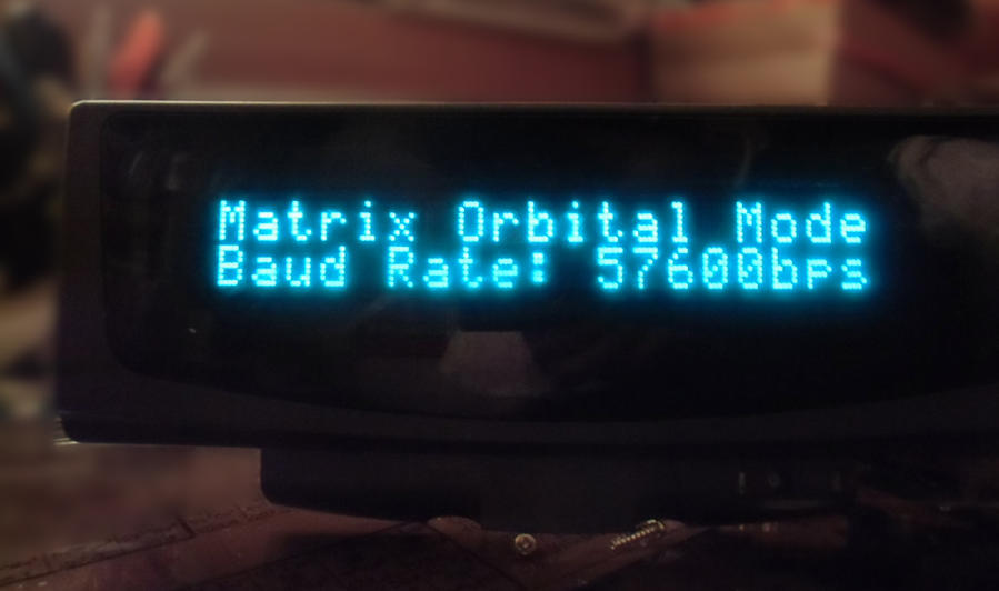

然后将wd202的程序移植过来,烧录进w27c512,成功点亮。不过,由于27c512的A15被拉高,所以程序要从8000H地址开始烧录。
