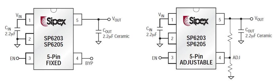

麻烦那位大神给看一下这个贴片IC
发表于 2014-1-4 00:37 | 显示全部楼层
看周边貌似没有电感,那就不应该是DC-DC,看看是不是SP6203、SP6205之类的超低压差LDO!~
发表于 2014-1-4 13:18 | 显示全部楼层
有道理
 楼主| 发表于 2014-1-4 14:02 | 显示全部楼层
谢谢,类似于6203,不过没这个IC平板一样工作,使用和充电都没问题,昨晚搞好的现在使用正常,那个红圈内的5脚IC拆下来空置了,电源管理用的AXP202
发表于 2014-1-4 14:52 | 显示全部楼层
型号Si91842DT
 楼主| 发表于 2014-1-6 14:52 | 显示全部楼层
谢谢,现在去掉这个IC了,平板充电、使用正常,也不晓得干嘛用的
 楼主| 发表于 2014-1-6 14:56 | 显示全部楼层
看了下Si91842DT的PDF,150~300MA,这么小电流干嘛用呀,
发表于 2014-1-6 15:16 | 显示全部楼层
接口用的吧。没研究。
