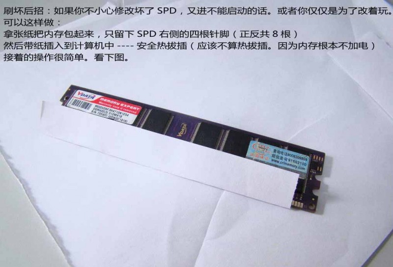

发表于 2010-5-27 14:08 | 显示全部楼层
用 thaiphoon 或者SPDTOOL工具. 个人觉得SPDTOOL更好用.
先用一根好的内存开机,进系统.然后,把坏的内存插上,带电操作有一定危险. 亲身实验DDR2 内存热插拔,没有出问题.
你的是DDR1的内存,可以用透明胶,或者其他绝缘的东西把内存的金手指贴住,只有靠近  SPD 芯片的 4个 PIN (正反共8针)
看图.
打开SPDTOOL, 菜单栏 文件-->读取-->保存,备份一下原来的SPD资料. 读取不好用的那条内存的SPD,然后根据软件里的提示,修改 00x05 的值, 双面显示是02 ,改成01 即单面.
然后再选择 菜单栏 文件-->写入 即可.
上述操作一定要注意 好的内存安装在哪个插槽,坏的内存在哪个插槽.  如果不确定,可以先用CPU-Z 来看一下.
