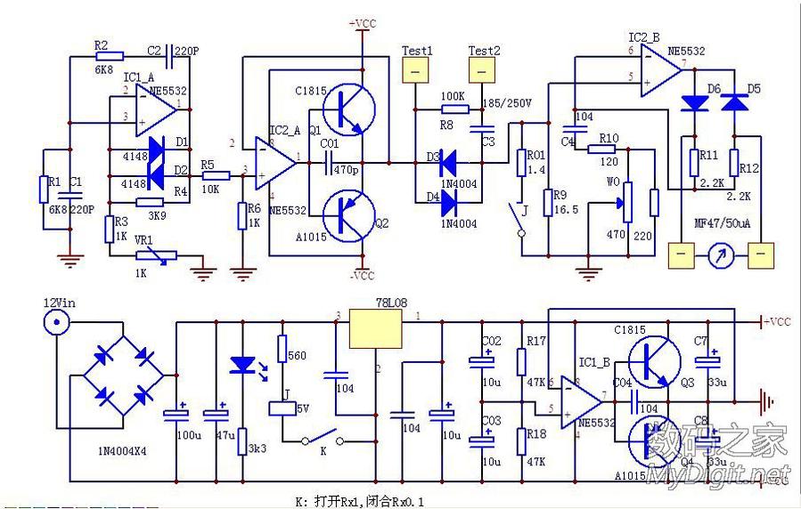

电桥用,打算锂电池升压10V然后再整成+/-5V,做成手持的,装在数字表外壳里。
现在不知道单电源变+/-5V那种效果好,运放手头只有358。
我觉得使用431简单些吧,找4个一样的电阻就可以了。
 楼主| 发表于 2014-1-5 19:09 | 显示全部楼层
使用运放的类似电路【右下角那里】
发表于 2014-1-5 19:27 | 显示全部楼层
见论坛某XD的做法吧.
单锂升5V,然后用个反转IC成-5V.
这样的话锂电能共地.
发表于 2014-1-5 20:01 | 显示全部楼层
你现在的方案太麻烦而且耗电,建议可以使用锂电池直接供电然后用MAX2323提供运放电源
发表于 2014-1-5 20:45 | 显示全部楼层
看你那么热爱电子,指点一下,正确做法在3楼。
 楼主| 发表于 2014-1-6 13:47 | 显示全部楼层
那样也不简单啊。
干脆使用2个锂电池5V升压板好了。

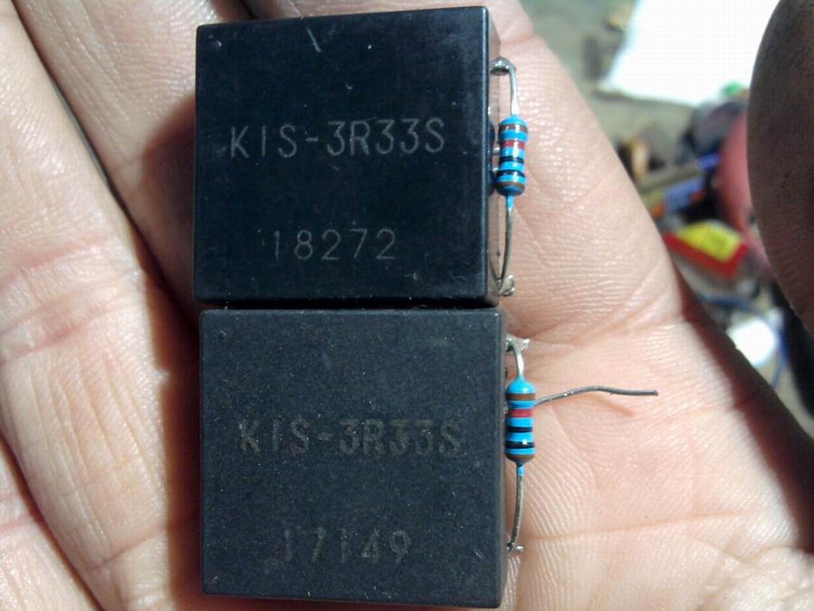

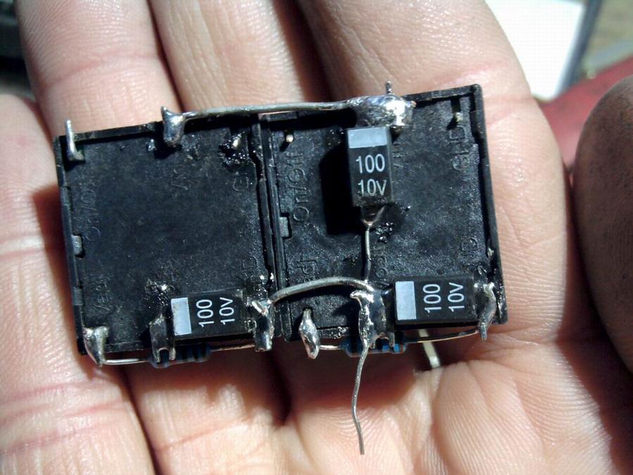

 楼主| 发表于 2014-1-7 15:24 | 显示全部楼层
这样搞,希望对测试没有影响。
