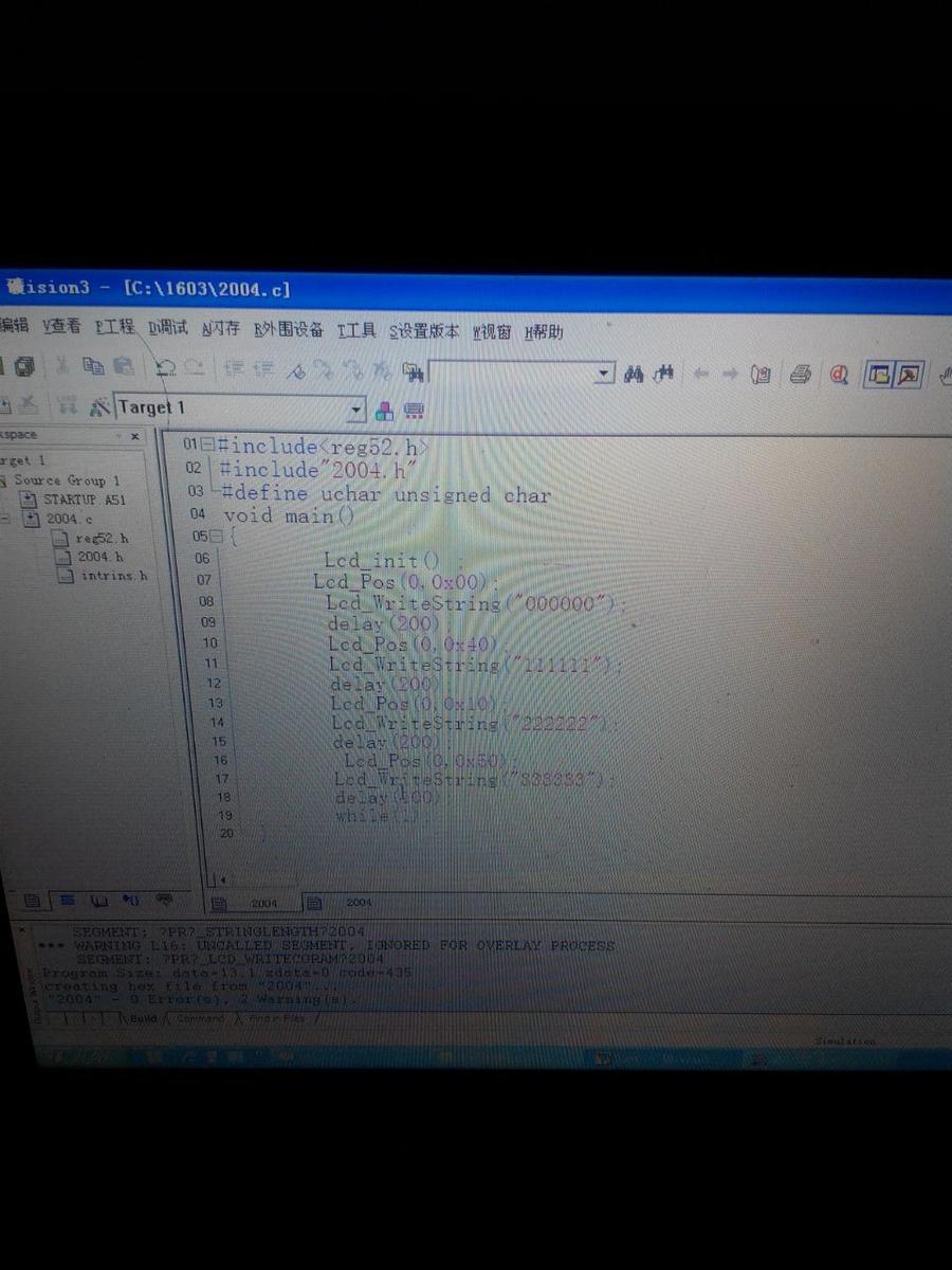

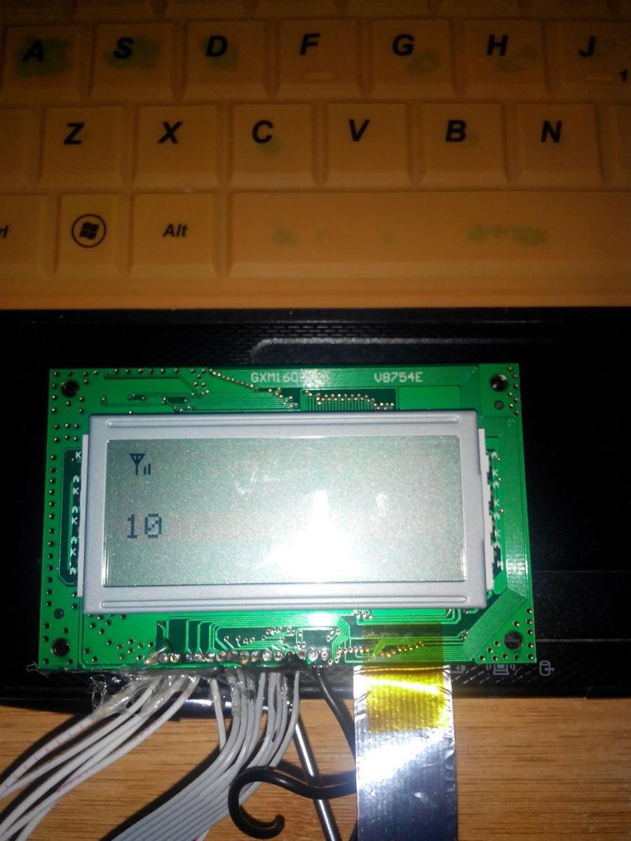

 楼主| 发表于 2014-1-5 21:50 | 显示全部楼层
文句子 发表于 2014-1-5 21:18
void main()
        Lcd_init()
就10有显示 大侠

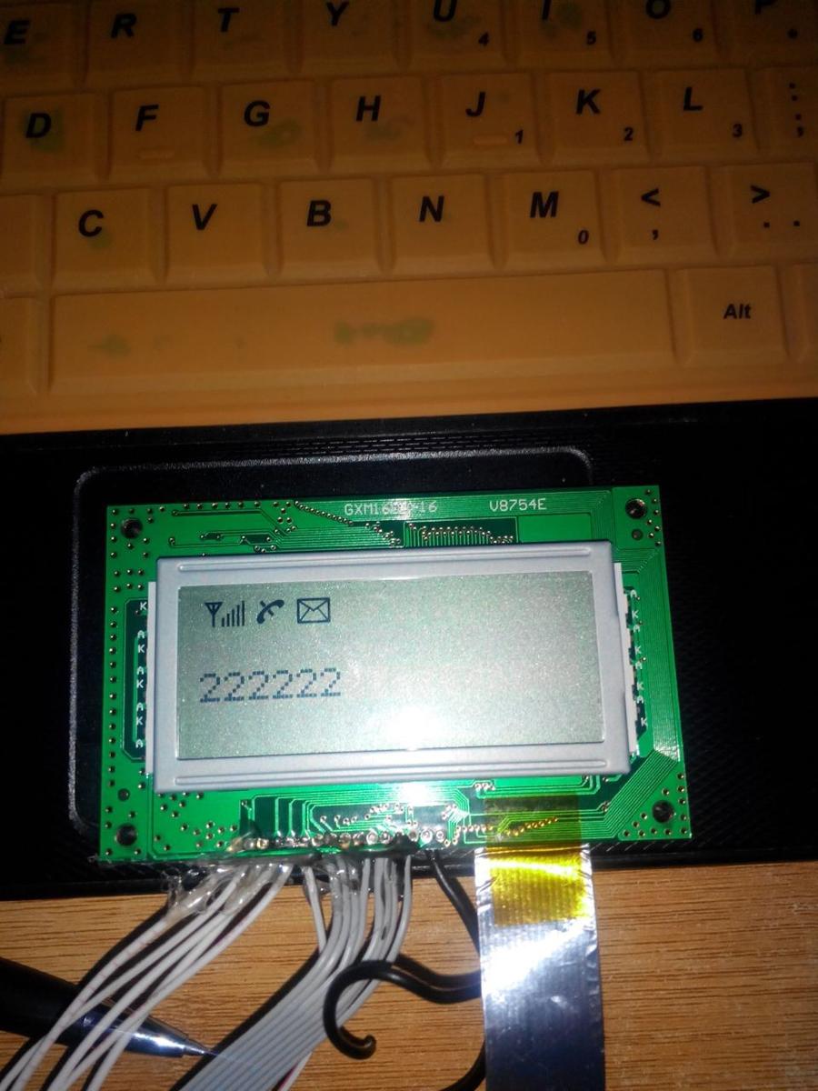

截图  发表于 2014-1-5 22:21
 楼主| 发表于 2014-1-5 22:29 | 显示全部楼层
这是00,10,20,30的图?可以控制两行 40,50,60,70的图呢?  发表于 2014-1-5 22:41

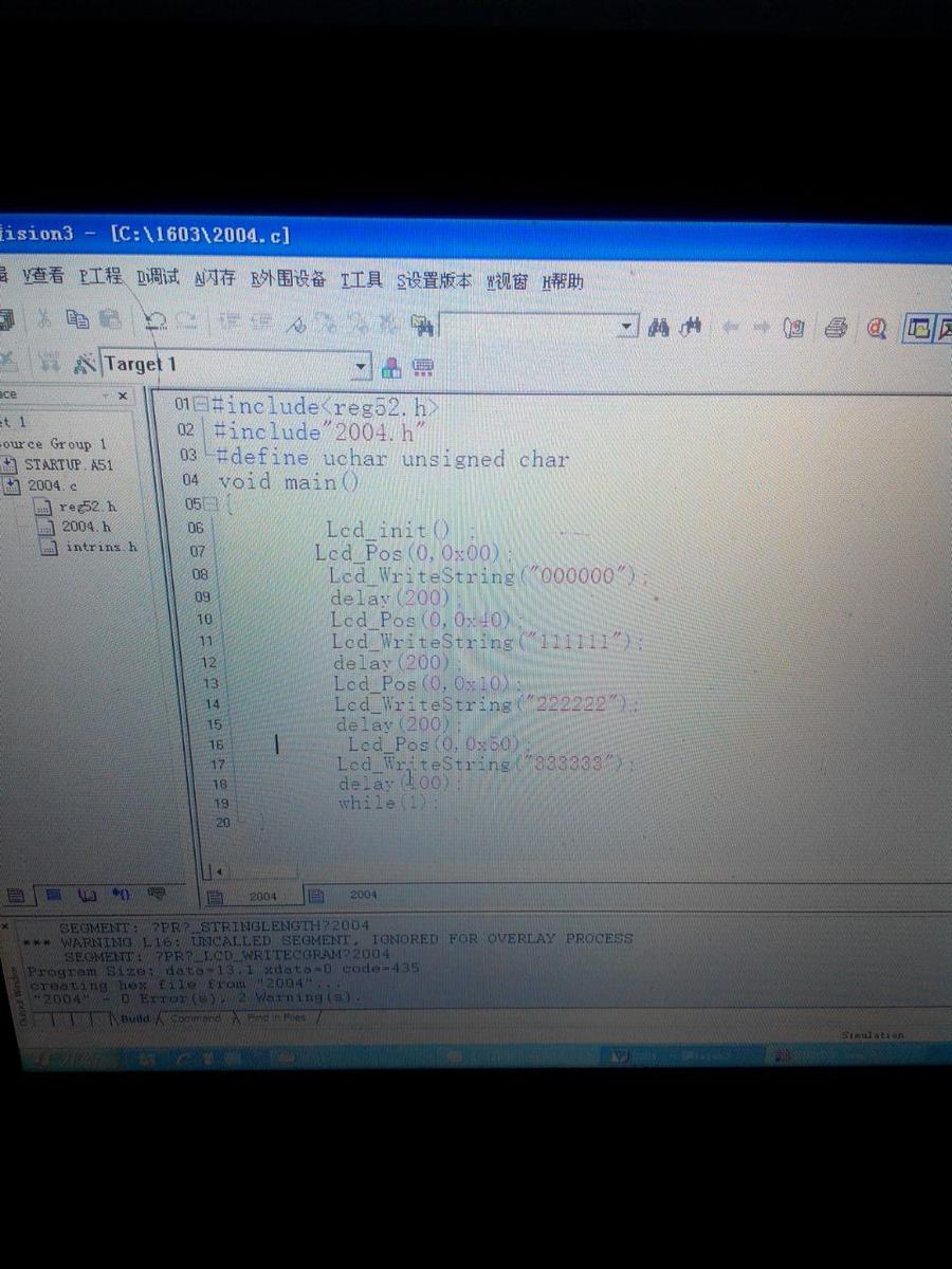

 楼主| 发表于 2014-1-5 22:48 | 显示全部楼层
void main()
        Lcd_init()
40--70的 图就是把把10去掉就剩下一个伞两竖
发表于 2014-1-5 22:58 | 显示全部楼层
Lcd_WriteCommand(0xff);//设置显示模式
改成
Lcd_WriteCommand(0x38);//设置显示模式
试试
发表于 2014-1-5 23:08 | 显示全部楼层
休息吧,
四行对应的是00,40,10,50

 楼主| 发表于 2014-1-6 17:39 | 显示全部楼层
发表于 2014-1-6 18:09 | 显示全部楼层
void Lcd_init()
        delay(30);
        delay(30);
        delay(30);
        delay(1);
        Lcd_WriteCommand(0x08);
        delay(1);
        Lcd_WriteCommand(0x01);//清屏
        delay(1);
        Lcd_WriteCommand(0x06);//开显示及设置光标
        delay(1);
        Lcd_WriteCommand(0x0c);//设置光标移动
        delay(1);
如果还不行
你其他的地方应该有没配合好的
 楼主| 发表于 2014-1-6 20:13 | 显示全部楼层
文句子 发表于 2014-1-6 18:09
void Lcd_init()
        delay(30);
发现向0x80中写入16个3  第一行 符号能全显示
 楼主| 发表于 2014-1-8 19:04 | 显示全部楼层
解决了初始化的问题
