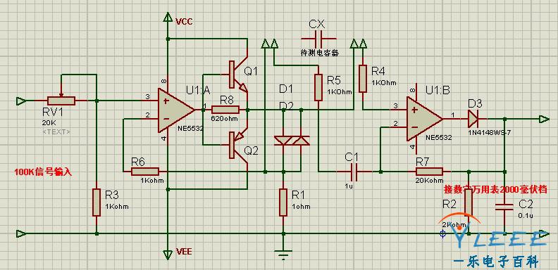

我想用7107表头+ETA9635+正弦波(或者就用555)装到一个合适的外壳做成实用的。

其实只要是比例法测电阻的都可以这么改。不过用UT33B改这个得不偿失吧。其实可以改成数字表外挂的。
ESR有单片机的,有指针的,用数字表的很少,我这个实现起来比较简单,不过我用的是10欧姆的比较电阻,受限于5532的性能,低于3欧的精度可能不行,如果弄成两档,用1欧和10欧基准电阻,可以扩展2欧姆以下的精度。

https://www.yleee.com.cn/data/attachment/forum/201312/11/111420xl1tp7t46a2p4i77.jpg
这个就是做外挂的原理图。
IC1构成电流比例驱动,IC2的图有点问题,实际上需要做成减法器的精密整流电路。
Cx用与R1相等的电阻代替,调整RV1的值,使万用表的200mV档为100.0 即可。
