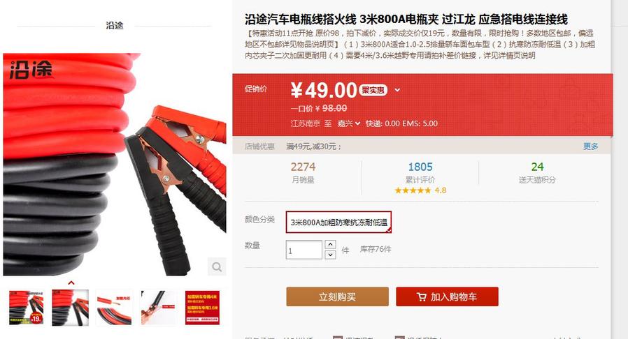

19元,3米的电瓶搭火线。
看这个夹子蛮厚实的,看了下对比,线也挺粗的啊~

大部分是夹子铁渡铜,线是铝渡铜

是不是好线不能看外表,要看内部材质。真正好线100一副都值。
发表于 2014-1-6 17:48 | 显示全部楼层
看看线径就知道了.最可靠的还是自己买线做
发表于 2014-1-6 18:16 | 显示全部楼层
如果卖家没有信誓旦旦写出来是全铜   那就绝对不是全铜   即使写出来也不一定是全铜   网上销售那个线径往往只有6-10平方
自己要用可靠点 去买几米电焊机焊把线加一罐红自喷漆   好的地线夹子四个    自己弄得可靠   亏电不是很很还可以
差太多还是细    自己做的杠杠的

够呛是铜,有几个夏恩水枪那么舍得用料啊?

这个是铜包铝吧 或者铝都不是

铁线或铝线的,买回来也是垃圾

问问客服是不是纯铜,不是退款!

800啊得多粗的线
