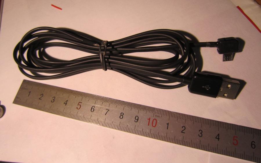

下面我做了根2m的充电线。和挪鸡鸭原装1.2m数据线做对比。

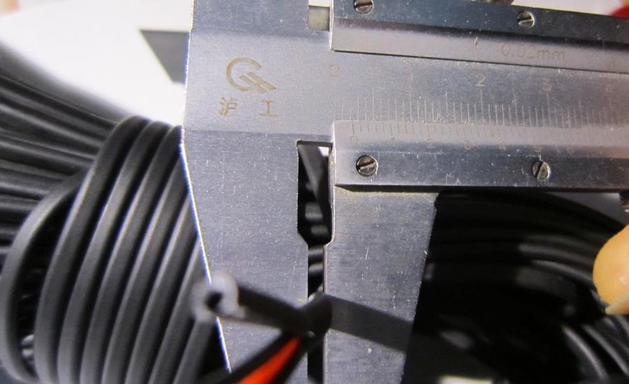

外皮线径(扁的一侧)
内心单根外直径
39根+抗拉纤维组成
单根铜丝直径,将就着看。穷买不起好卡尺。0.1mm直径
2m长的单充电线

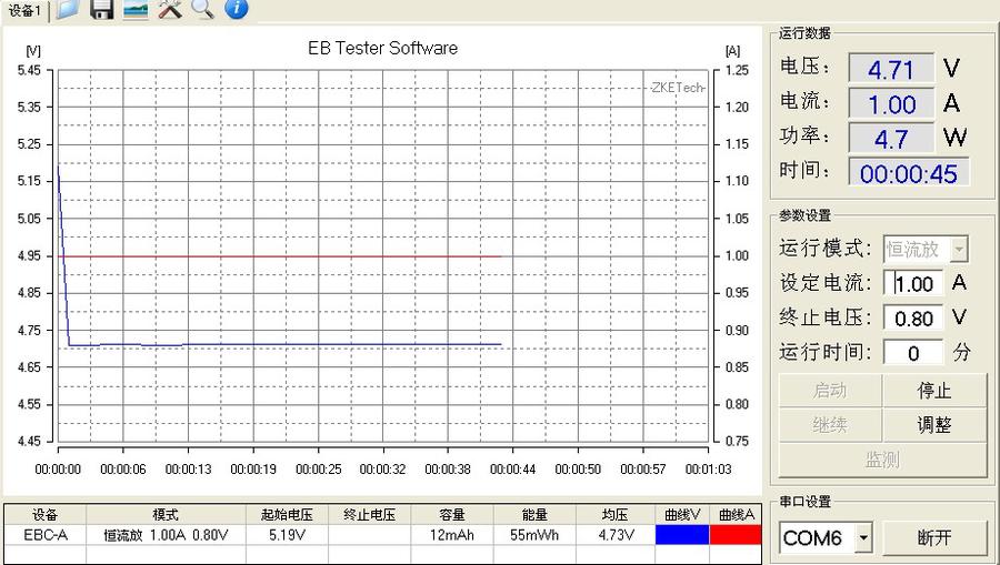

ebc测试,USB输入5.2v,负载1A。到达micro口电压为4.71v
下面再看原装挪鸡鸭数据线1.2m
同样的环境在micro口电压更低,只有4.59v
别忘了长度对比挪鸡鸭线只有1.2m
