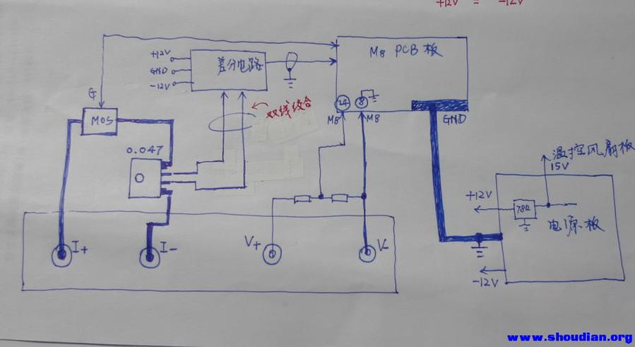

      改好很久了,一次很成功的改进。我有2台,一台成功后,把另一台也照此改了,既保持了2线测试的电流精度,又具有4线的电压精度。而且很稳定,不受线阻、接插件的接触电阻等变化的影响。
一、改进原理∶
      原先M8若采用四线测量,放电电流I,有2个回路,即I=I1+I2,如下图所示。其中I2就是流过V-线的电流。V-线分流,会带来测量上的影响。这就是原M8二线三线、和四线之间的电流电压测量精度不同的主要原因。现在在电流采样端改差分输入,就可以去掉PCB板和I-端子的GND连线,见打叉处分断,把PCB板的地和放电回路的地,改接在放电电池负极上。这时,I2电流不复存在了。即V-线不再分流。达到四线测量的目的。

二、改进步骤∶
第一步,改双电源。换个双绕组变压器,再用7812、7912搞定。我这个M8原本就有土12V供电,因为早就把358换成2片OP07了。
第二步,用洞洞板+OP07搭个典型的1:1差分输入电路,如下图所示。
第三步,按下图接入差分电路
第四步,很重要,重新整理整机接地。比如要把PCB板上GND端和负放电端子I-之间的连线去掉等等,否则改差分输入就白改了。
 楼主| 发表于 2014-1-9 01:19 | 显示全部楼层

我的M8负载是fash8840的老版,是1.0s03版。以上改进后,可以进一步对M8的电压测量作个“零点”补偿。以提高测低电压如镍氢电池时的精度,实效果明显。新版的M8V6看G大的帖子说是,已改进了精度∶2个电压量程自动切换。故“零点”补偿暂略。

其实,这个误差只要遵循集中一点接地的原则连线就能解决。

单靠“集中一点接地”没有用的。关键是要如何实现正确接地。
