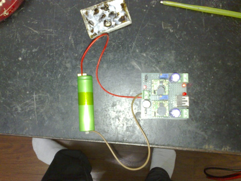

刚做好还是热的呢,不信你把小脸贴到显示屏上还能感受到温度呢
G兄的力作,又仿了个5V和12V版,加了LED指示,和USB口和3脚插针,用来当开关
不知道光驱拖不拖的动?先上图
发表于 2010-5-15 01:51 | 显示全部楼层
一块锂电肯定不行,而且很热。我自己实验,4.1V输入,输出12.382V,300mA,输入端电流在1A左右,如果输出端在500mA,板子已经热得不行了,输入端接近1.7A。

一块锂电肯定不行,而且很热。我自己实验,4.1V输入,输出12.382V,300mA,输入端电流在1A左右,如果输出端 ...
steven888 发表于 2010-5-15 01:51 https://www.yleee.com.cn/images/common/back.gif
    哈,100块锂电也没办法,,模块就是热!3.9V以下不工作,放弃单锂了,就改为双锂串联吧!
zjnec 发表于 2010-5-15 08:21 https://www.yleee.com.cn/images/common/back.gif
是呀,我测试了一块,3.85v一下就不工作了,双锂降压,效率还是挺高的,91%以上。
