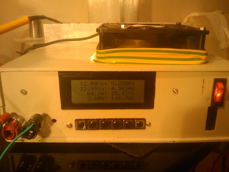

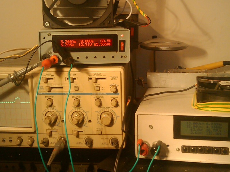

说起做这个电源,其实真是一把络铁引发的惨案.以前在工厂做过7,8年的专业电器维修,已经改行很多年了,不过基本工具都在 ,虽然很少摸了但是有时间还是会用一下的.上个月用电络铁的时候突然发现跟随我10多年的黄花调温络铁坏了,于是想在网上买一个,于是就找到了白菜白光,这个络铁还真好用,接着很自然的找到了电子负载 再接下来就是M8数字电源(50V10A)其实做这些对我现在来说真没多大用处了 可是这就是爱好。。。.先说说数控电源吧,用的是fish8840的套件 GandF原创M8数控电源V4(定制版支持2004LCD)套件,fish8840的套件做工很好,他寄的东西你看见了包装就想给他付款了.不过这个电源套件不经过改造还真只能是实验电源而不是实验用电源了.现在我做好的电源40v 5A 纹波在15mv以内 ,用20多伏电压横流10--60 ma点亮发光二极管 完美横流 这也证明这电源保护反应很快,.电压跟随 温控风扇.用25v 5安电流几小时都很稳定(电压再高的话 m8电子负载受不了了)电源输出非常精准,5安电流 电压从0v开始到40v基本和我的3位半的表一致,电流除了100ma以下有10ma左右的偏差,其余也非常精准 。现在再校准电子负载和T26表头 根本用不着万用表测电压和电流了,直接看数控电源的电压和电流指示就行了.直接和万用表一个读数.
a

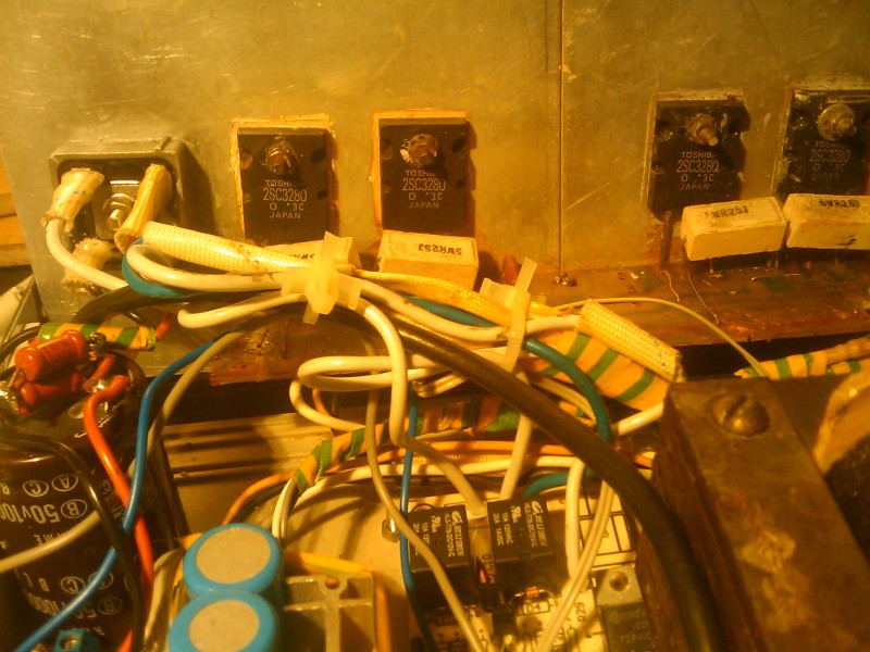

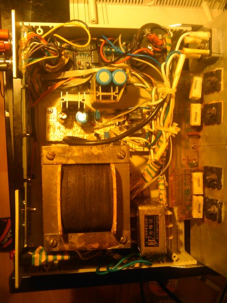

    先说说改造思路,首先自己用的安心的实验用直流电源一定要用变压器隔离的,变压器是永远都能用的,可以花点钱买个好点的变压器.既然要做到50v 5安 就一定得电压跟随否则低压时几百瓦的耗散功率要调整管承担,要多大的散热器?我的变压器找的是一个原来功放用的150va左右的次级37伏单绕组,现在不方便了啊没办法重绕就用针探法(其实我直接用万用表笔探的) 找到17v和27v抽头,用钩子拉出来一点注意好别破坏别线的绝缘,然后焊接引出,抽头引出来以后一定要注意把绝缘都处理好,主电源滤波电容用的原来功放的10000uf电容,整流用的一乐的10安进口桥堆,功率管用的功放的4只2sc3280 和桥堆在一个散热器上。其余的改造部分参照了fish8840的一个帖子和小尚弟的电源,具体如下,
1 关于关机瞬间,电压升高 把+-5v的滤波电容加大到2200uf(C72、C75)主电源滤波电容上和电源输出端都并接了3W 6k的泻放电阻。
2   电源自激 电源输出端并接100uf的滤波电容,反向并联一个IN5408二极管。
3   R70原来100欧,改大到1K。
      Q3 SD667换为TIP41 6A,40V-100V,65W,用来推后面的调整管。
      4个功率管2sc3280 并联输出。B和C直接并联。E级需要加均流电阻后并联。均流电阻用的是功放上的0.25欧 5W电阻。
  4 电 压跟随和温控风扇直接用的小尚弟的电源的半个板子改的,温控电路没变,电压跟随想偷懒 用的tl 431电压切换电路。输出电压13v 23v时继电器自动切换。散热风扇用的12cm Nmb著名的b19风扇 便宜 静音 大风量,(用cpu风扇 噪音你们受得了吗?)风扇放在变压器顶上抽风,(因为最后发现最热的竟然是侨堆和变压器)(我这个变压器有点垃圾)用了电压跟随4个功率管承受的最大耗散功率也就在70w左右 不用风扇也可以的。当然散热器要足够大。
  如果需要上图的话 明天我上图。二楼三楼保留一下 还有白光电络铁和 m8电子负载的心得。  示波器10mv档测的纹波
还有就是特别要注意安全第一,m8数控电源用了一个主变压器和一个辅助变压器 变压器初级都要单独安装保险 变压器次级可用ptc可恢复保险,希望套件以后也要特别注意这个问题.
tl 431继电器切换电路 考虑到小尚弟电源的继电器 吸合电流50ma 就直接用tl431带了,其实还是应该加一级放大管(想偷懒).电位器用的是20k精密可调.供电电源可参考小尚弟的图,注意图上的v+和地是接主电源输出端+  -
图片全是用手机拍的 效果不是很好
 楼主| 发表于 2010-5-15 01:57 | 显示全部楼层

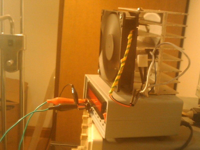

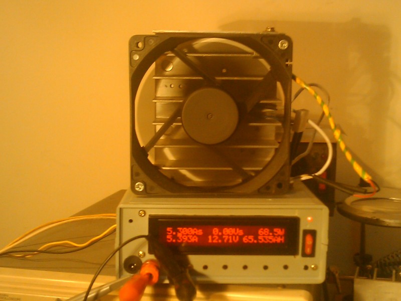

再谈谈m8电子负载 套件也是fish8840的M8恒流型电子负载套件、放电器套件(包含2402液晶)还买了交流内阻扩展板,上图小盒子顶上背了个大散热器的就是m8电子负载,没考虑扩流 嫌麻烦,于是就考虑换不同的mos管,就一个原则 低内阻, 当然大的耗散功率和大电流是必须的,用过IRf 3205(55v 110A 8毫欧  200瓦) 和75nf75 (75v 75安 15毫欧 200瓦)还买了 IRfp2907 还没试呢.我的散热系统 3205在30v电压下 3.6安电流瞬间击穿,可以稳定工作在 30v 3安(长时间 几个小时以上的连续工作) 75nf75  30v下可以到4安 ,在业余条件下,120瓦的耗散功率,我觉得这基本上是TO220封装管的极限了,由于内阻的原因 3205的测试精度比75nf75高很多,特别是在大电流下.IRFp 2907(75v 207安 4.5毫欧  400瓦) TO 247封装 散热面积应该比TO220封装大一倍,IRfp 2907基本是这类mos管中最牛的管子了.  等会儿试一下 极限到多少.这几种管子由于用处比较多,充电机 电动车 逆变器 都在用 所以假货猖獗 买的时候要注意.irfp 2907 我是在淘宝上买的二手拆机的 12元一个 到手大致检查了一下 应该是真的.3205和75nf75都是在本地电子商城买的.但不能保证是进口原装的.
  刚才说过击穿过几个mos管,换不同的lm358 的时候由于运放质量问题击穿过两个管子,再就是交流内阻测试板套件的问题了,把交流内阻测试板的输出端和m8电子负载输出端并接时发现只要测试电源电压超过20v就会导致m8电子负载重起并且击穿mos管(击穿了3个) ,把交流内阻测试板拆下单独检测发现是套件中 c5和c3 用的电解电容漏电导致的,作者原图中c5(1uf) 和c3(47uf) 都是无极性电容,c5和c3换了无极性电容故障排除, 交流内阻测试输出用的是3线测量法,电子负载用的是4线测量法,其实我觉得这是必须的,很显然可以大幅提高测量精度. 从侧面看看散热器,风扇用的是12cm的 喜欢用大风扇 低转速 大风量 低噪音.

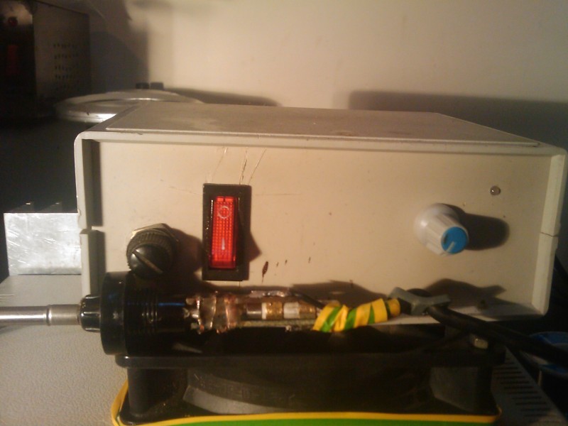

白光电络铁没什么多说的,我用过所有的电络铁里最好用的了,和数控电源一样,最好用变压器供电,业余条件下不能防范静电但是可以杜绝感应电,自己用起来也放心阿,最好用60vA-70vA 16v---18v的变压器,我找的一个变压器是以前一个恒温电络铁的(早坏了) 0--6.3v---24v 用的6.3v--24v的抽头,大致只有50vA左右 感觉比开关电源慢了几秒,但是用着放心啊.还有就是络铁头,用过刀头了就基本不会换了.还有就是花点功夫搞成能换头的,我用的是两块线路板上下压住然后用保险管座改的,夹的很紧可以长时间稳定工作. IMAGE_035.jpg
