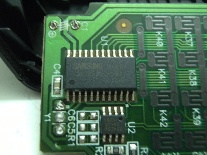

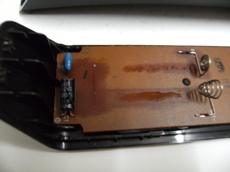

一个三星的遥控,电池漏液,电路板上有一块电池液浸渍,电吹风,太阳晒,都没有效.
现在的故障,按任何键没反映.换过电池.  里面元件很少,不知道哪个坏了.
上面有一块三星的芯片(24PIN) ,查不到资料
SAMSUNG Q741D
3C1850DT4SM71
11TCHP
还有一块8pin
S24CS0
2AKG5
H281
还有一个电解电容和一个贴片电容.
还有一个3脚的晶振. ZTT 3.64MG
请大家帮忙判断一下,有可能是哪里坏了.

发表于 2010-5-17 16:00 | 显示全部楼层
ic是靠近电池簧还是远离?刮掉腐蚀部位的阻焊层,看铜皮是否还好,怀疑供电没加上,用万用表顺藤摸瓜查查。
发表于 2010-5-17 17:33 | 显示全部楼层
测量一下芯片的供电情况和各处连接,可能腐蚀断线。
 楼主| 发表于 2010-5-18 13:33 | 显示全部楼层
谢谢各位关注.
电路板还比较新. 线路确定没腐蚀.
三星的那个芯片查不到资料,不知道是各脚的定义.
发表于 2010-5-18 15:01 | 显示全部楼层
帮你查了下:
3C1850DT4SM71 是缩减了的型号,应该是 S3C1850DT4SM71  是三星的4位单片机。
资料在三星网站上就有。 UM_KS51850.pdf (323.82 KB, 下载次数: 366)
算了,我给你传上来吧。
S24CS0
2AKG5
应该是 S24CS02AKG  2-WIRE CMOS SERIAL E2PROM
但考虑不该是它坏了。。你最好先测下电源电压、晶振两引脚的电压。
是否起振可以用示波器或者频率计来测,测电压也可以。如果不确定,可以打开中波收音机,按下某个遥控按键,会听到震荡的调制音。
 楼主| 发表于 2010-5-18 15:53 | 显示全部楼层
太感谢了.
连资料都传上来了。呵呵.
晶振是3脚的,测2脚间有电压.
把图发上来,给大家看看.
