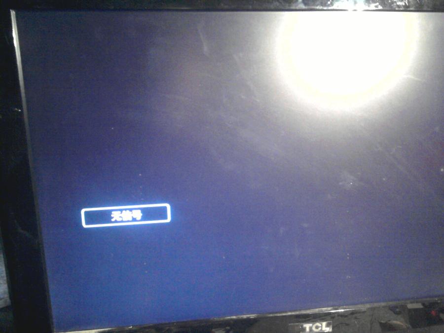

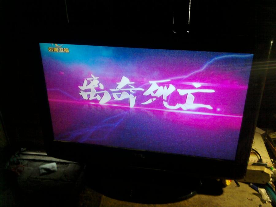

请教液晶电视维修 TCL L26F19 通电出现logo后黑屏没反应了 修液晶电视不在行 求助

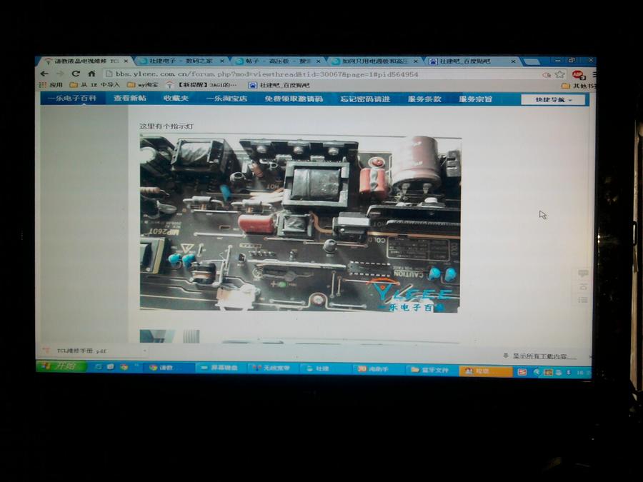

基本上都是高压板的控制电路起保护,近几天接手了两个液晶显示器,也都是这个毛病,用手电照屏幕能看到图像。控制芯片分别是INL837GN和BIT3106,最后把保护引脚悬空或接地,取消保护就好了。液晶高压控制芯片的保护挺复杂,比如处理INL837GN芯片的保护,把4脚ISEN、9脚VSEN、10脚OVPT都悬空,同时把14脚TIMER接地才点亮。你看一下下图图片中的型号是不是灯管控制芯片,查找该芯片的资料取消保护功能试试。 00.png

把BK割开或拔下那根BK线,接到GND或5V电源开机看看(要接灯的,不接会保护的),背光能一直亮的说明高压板好的,开一会就关掉,那可能是高压板或灯管问题灯或电源问题(电源问题一般是主滤波电容容量变了,看式好的,其实不能用了),灯管问题测试啄个把灯管坐拔下并上0.1UF瓷片高压电容做假负载啄个测试灯管,如果哪个拔下并上0.1UF瓷片就好用了就是那个灯坏了,不想换灯可以接0.1UF瓷片高压电容用用,

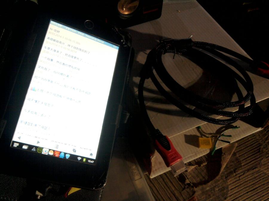

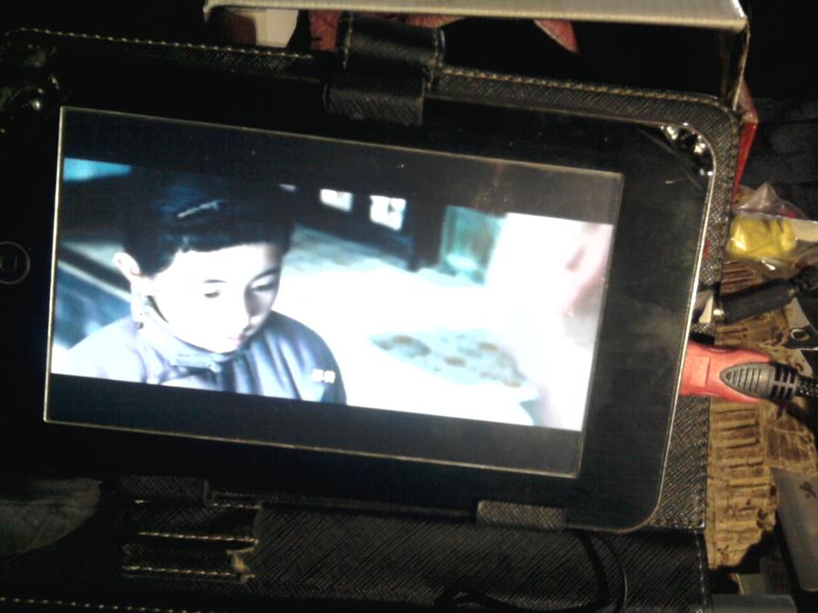

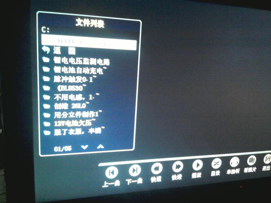

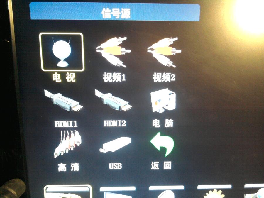

 楼主| 发表于 2014-1-12 16:41 | 显示全部楼层

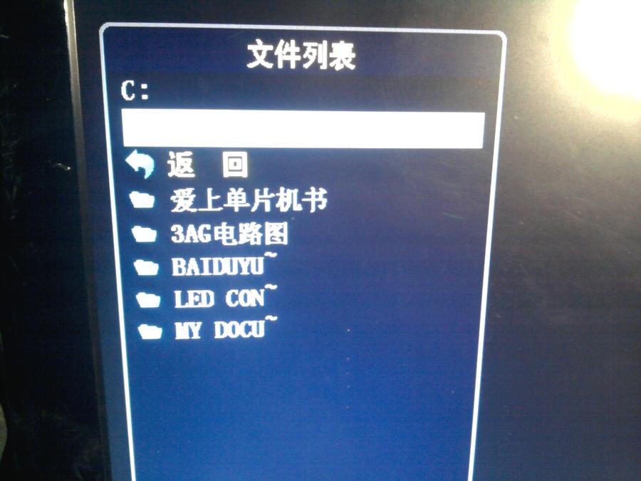

修好了,不知道为啥HDMI不能播放,是电视问题、还是平板问题呢?
线是刚刚买的新的。

应该是高压输出座下面的电路板有漏电造成电源保护.把高压输出座卸掉掉高压线直接焊高压板上试试.

修好了,可是他们不想给钱,我说让我看半年不要钱了,他同意了。

楼主修好了,没说啥地方的问题?
 楼主| 发表于 2014-1-13 19:08 来自手机 | 显示全部楼层
hotdll 发表于 2014-1-13 16:26 楼主修好了,没说啥地方的问题?
高压板问题
