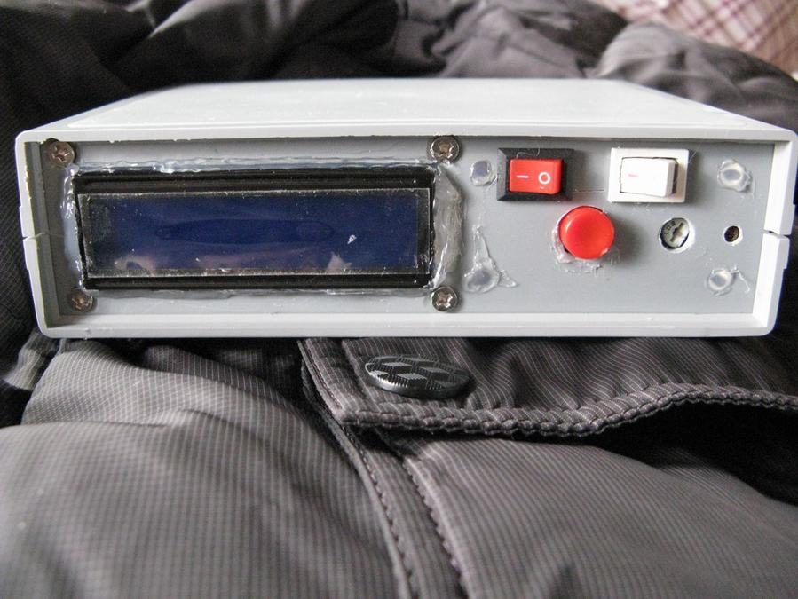

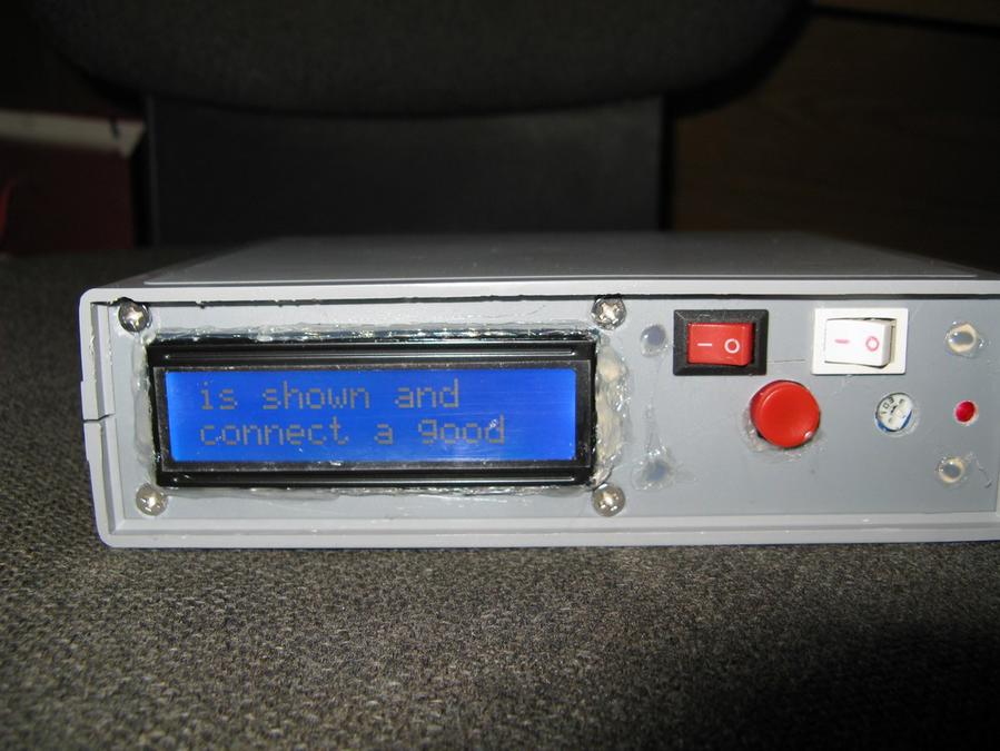

总装基本定型:
开机后显示内容:
开机后因为未短路测试端并加电容校正
内部打算加9V变压器,所以剩余空间较大
内部走线乱就一个字

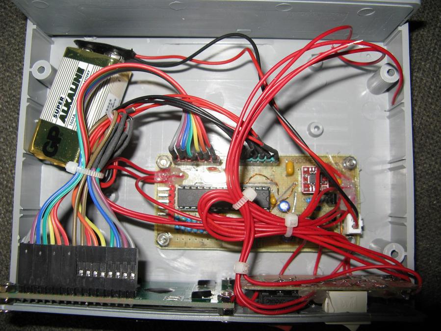

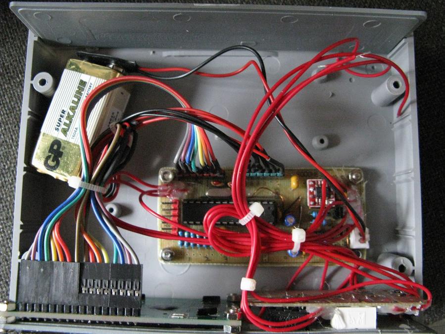

内部
内部
初步计划将9V层叠电池换成锂电,加升压电路和充电电路,所以前面板上有两个开关,
一个是市电变9V控制用的,一个是锂电池控制用的。
发表于 2014-2-4 09:17 | 显示全部楼层
你做的这个面板有点不美观!胶在外面!为何不从里面涂胶?
 楼主| 发表于 2014-2-4 15:50 | 显示全部楼层
没事,打印张贴纸就好看了,从里面打胶困难,因为1602碍事,所以直接从外面打胶

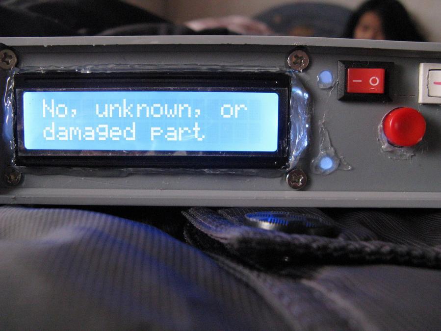

 楼主| 发表于 2014-2-4 15:53 | 显示全部楼层
刚才测试了下,284p的云母电容,显示281p,不错,可能和我用MAX6325外部基准有关,下一步做220V转9V和3.6V锂电升压。自动关机功能很讨厌,不知哪位DX有去除自动关机的程序,能否共享一下?
