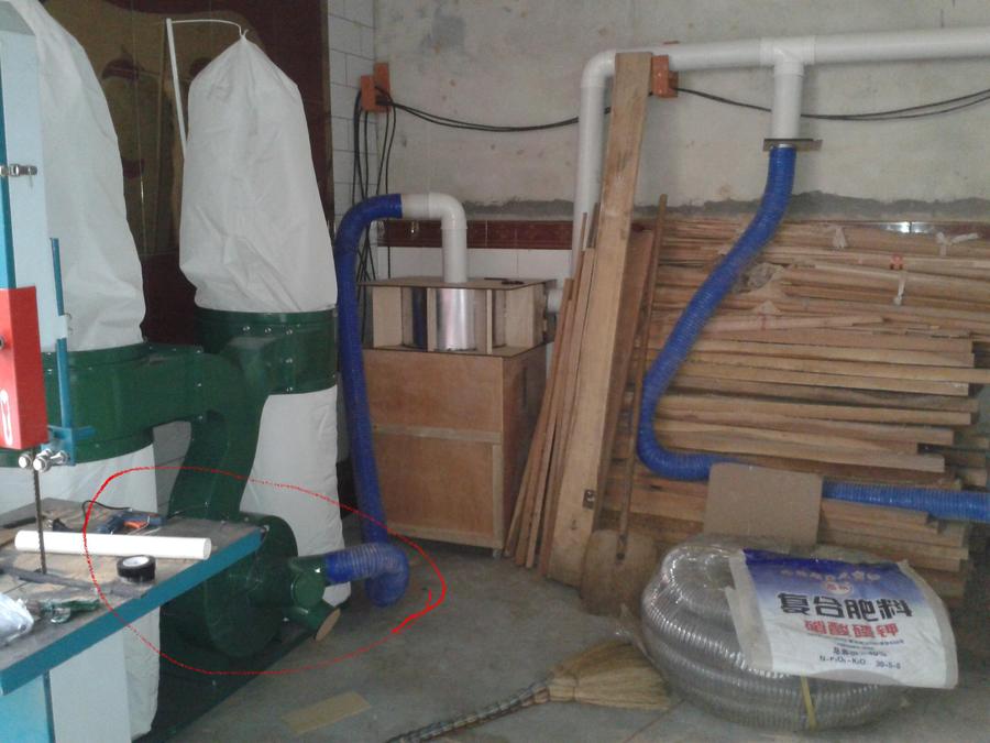

画了个遥控开关电气图

短时用用还可以,但是长时间使用就不可以了,建议还是按照正规的启保停来做。

200v的线圈。

380v,3kw电流也就6A,选用10A的交流接触器就成。但是遥控电路绝对不能 用通用的。 安全最重要。
交流接 ...
多谢指点 主要是想用遥控的 有其他的遥控方式吗

前面的朋友说的就是你加个中间继电器,遥控方法如上。

有些热继不但有过过载保护还有断相保护,安装也很简单,和交流接触器配套就成。
不晓得你的电动机的作用,要是排水或者别的,不牵扯到因为电动机误动影响到操作人员安全。用通用的也无可厚非,但是一个输出我认为不妥,用两个输出继电器分别控制启动和停止的好。
指示灯是只是电动机的工作状态的吗, 交流接触器都有辅助触点,用辅助触点控制一个指示灯就好,电源看你配件选用220.380都可以呀。这样显示能和交流接触器同步。 比并联在遥控器输出板好,因为交流接触器会拒动哦。

接触器的控制端你要想串一个指示灯的话可以加个辅助触头就搞定了,不知道你那接触器是哪个牌子的。
接触器想用正泰的  发表于 2014-1-13 22:26

fj.JPG 控制这个吸尘风机,380V 3KW,电机只能是正转,反转就不吸尘了,交流接触器选择220V,是因为想买220V 的成品遥控板控制接触器的线圈,缺相保护器选择正泰的XJ3-G

从图片看像是木材加工的,想遥控我感觉就应该加工机械不在风机旁边,我不晓得你的加工机械用什么控制的,有必要用遥控吗,引风机和加工机器加个顺序控制不就得啦,也就加工机器工作的时候引风机工作。也就一个借用一个一点而已,比遥控省事简单多了。
发表于 2014-1-13 23:14 | 显示全部楼层
让你用两个点的遥控和正反转没关系,正反转只是调个线头而已,让你用两个点的遥控,是想单独控制停止,房子启动控制触点故障不能停止电动机。
发表于 2014-1-13 23:16 | 显示全部楼层
还有一点风机自己使用的话,断相可有可无,没多大必要。
