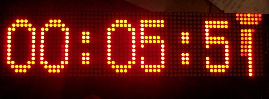

草版的翻页钟修改了下接口不正常了
发表于 2014-1-14 00:03 | 显示全部楼层 |阅读模式
修改的内容:硬件定义似乎也没有错
sfr   P4=0xe8;                        //P4寄存器地址
sbit  DQ            =   P3^6;       //ds18b20  温度端口
sbit  DS1302_CLK    =   P2^4;       //ds1302   时钟
sbit  DS1302_IO     =   P2^3;       //ds1302   数据
sbit  DS1302_RST    =   P2^2;       //ds1302   复位
sbit  H_CLK         =  P4^1;       //行选4094 时钟
sbit  H_D               =  P0^3;       //行选4094 数据
sbit  L_CLK             =  P1^4;       //列数据   时钟
sbit  L_D                      =  P1^2;       //列数据   数据
sbit  L_STB         =  P1^3;       //列数据   锁存
sbit  L_OE          =  P0^4;       //列数据   使能
sbit  key_add       = P1^6;
sbit  key_dec       = P1^7;
sbit  key_adj       =   P1^5;
sbit  key_esc      =   P1^0;
现象就是右边一个不全的2在闪

发表于 2014-1-14 21:44 | 显示全部楼层
发个原理图看看,还有用的是什么单片机,还带 P4.xx 端口的。
还有如果是51的话, 控制EN的P0.4要不要上拉的?
 楼主| 发表于 2014-1-14 22:27 | 显示全部楼层
还有如果是51的话, 控制EN的P0.4要不要上拉 ...
stc89c52,QFP的,EN加了个PNP反相不需要上拉了。可能哪里有虚焊,动动时好时坏,能显示了,不过行扫描好像重复了,
 楼主| 发表于 2014-1-14 23:44 | 显示全部楼层
litchiate 发表于 2014-1-14 21:44 发个原理图看看,还有用的是什么单片机,还带 P4.xx 端口的。 还有如果是51的话, 控制EN的P0.4要不要上拉 ...
]请教下草版,这种屏该如何驱动,自己写了个驱动不行,能显示,但是有淡红色的背景,数据全是0x00的那几行除外。
  1. while(1)
  2. { for(dis=0;dis<16;dis  )
  3. {disdata(); //装列载数据
  4. if(dis==0) HDA=0; //向4094发送行数据
  5. else HDA=1;
  6. HCK=0;
  7. HCK=1;
  8. for(x=0;x<8;x  )
  9. { for(y=0;y<8;y  ) //向4094发送列数据
  10. { LDA=BUFF[x]&0x01;
  11. LCK=0;
  12. LCK=1;
  13. BUFF[x]>>=1; }
  14. }
  15. LST=0;
  16. LST=1;
  17. EN=0; //开显示
  18. Delay(1);
  19. EN=1; //关显示
  20. } }

发表于 2014-1-15 12:16 来自手机 | 显示全部楼层
p0直接驱动 pnp ,还是加个上拉试试看。
发表于 2014-1-15 12:18 来自手机 | 显示全部楼层
程序应该差不多,调下延时看看,一般1ms差不多。
 楼主| 发表于 2014-1-15 12:53 来自手机 | 显示全部楼层
litchiate 发表于 2014-1-15 12:16  p0直接驱动 pnp ,还是加个上拉试试看。
等晚上试试。
