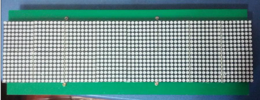

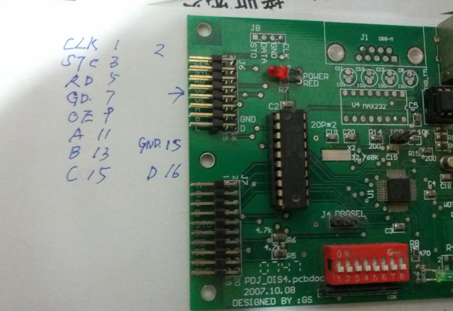

买了一个二手64*16单色点阵屏,上电可以显示“农业银行欢迎你“。有控制卡,可是不会玩,找不到软件,求助高人帮帮我,挺喜欢这个的,可是不会玩,感谢。

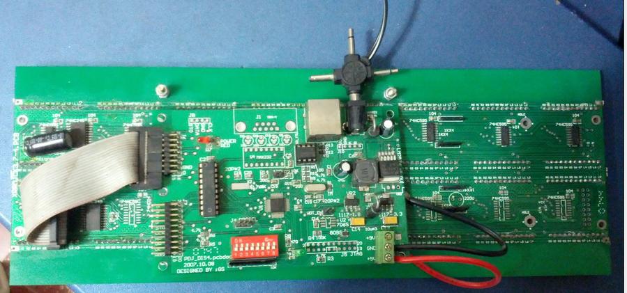

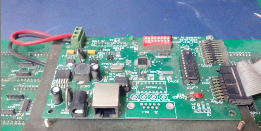

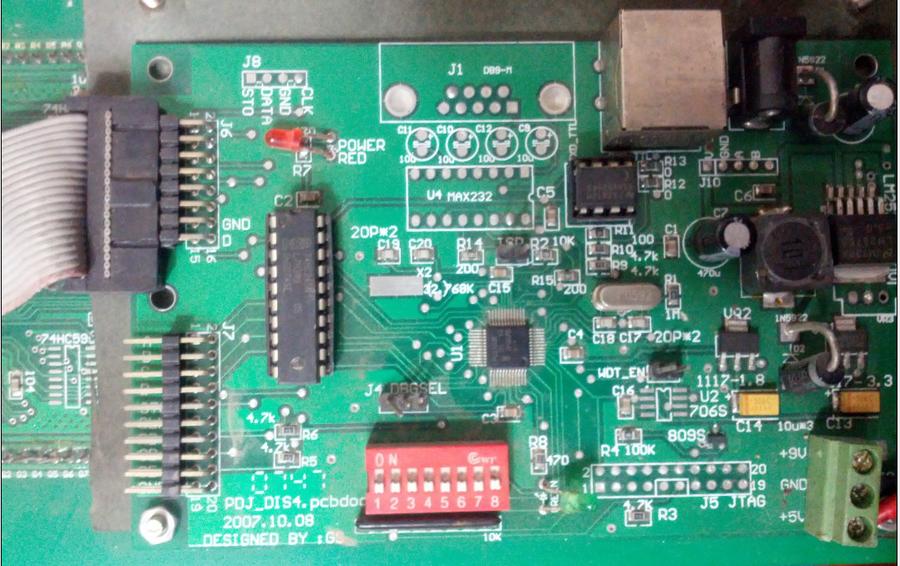

控制卡芯片是:lpc2103f +74hc245n+7ack13m+晶振11.0592
连接到板子上的管脚定义
连接到板子上的管脚定义

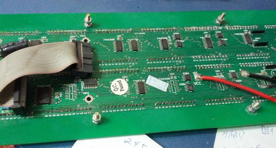

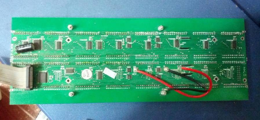

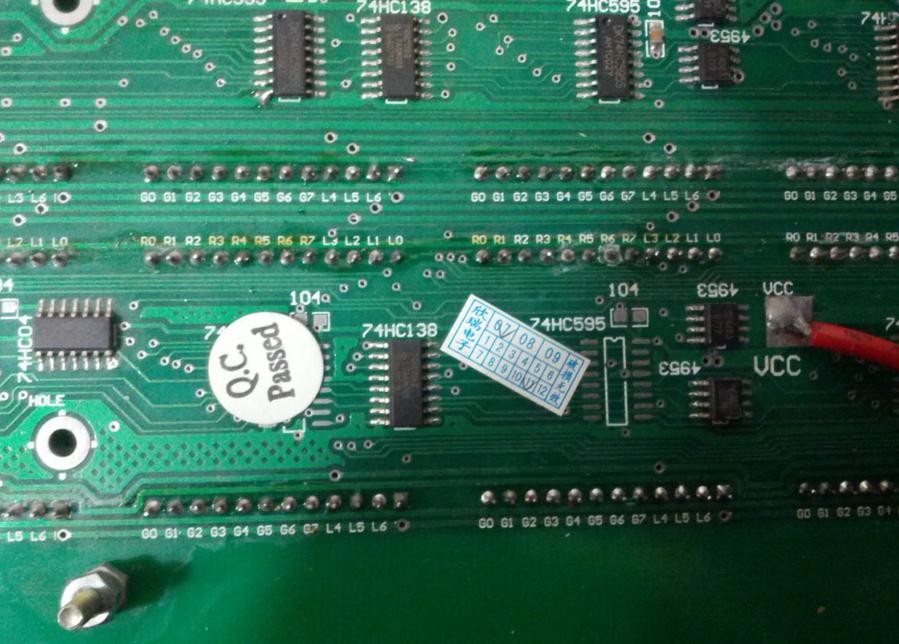

led单色版板子:74hc245d(2个)+dk74hc595s(8个)+74hc138d(2个)+mi4803(8个)+74hc04d(1个)   led是3.75单色点阵。
有一个易碎贴,欣瑞电子,07年11月的产品很老了。
非常希望大家帮帮我,我买什么样的控制卡,能驱动起来请人指点,谢谢。向论坛沈老师的帖子学习的接口就定义
发表于 2014-1-15 21:25 | 显示全部楼层
你这是单根小板,没必要买驱动卡,直接用单片机驱动就可以。顺便练练上位机程序。呵呵1
 楼主| 发表于 2014-1-15 21:45 来自手机 | 显示全部楼层
谢谢,单片机不懂啊,就是用usb转ttl下载过别人的程序,89c52单片机,了解的太少了,向你们学习。
发表于 2014-1-16 07:29 | 显示全部楼层
138+595,应当是非标准的08接口
发表于 2014-1-16 09:12 | 显示全部楼层
买个现成的控制卡就好了!40元左右
 楼主| 发表于 2014-1-16 12:42 来自手机 | 显示全部楼层
感谢大家的帮助,买和控制卡,怎么接线?按照图1的接线可以不?我是真的不懂啊,详细指点我,谢谢啦。

感谢大家,问题已经解决,买了一个控制卡,用杜邦线连接,正常。用51单片机下载了几个别人的程序没成功,还在研究中。
