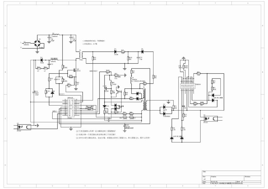

印度尼西亚16v 4.5a电源改电压,自己试过多次只到18v多,好不容易找到图纸,前辈帮忙看看咋改?

发表于 2014-1-17 20:46 | 显示全部楼层
这图输出端怎么没看到?

发表于 2014-1-17 21:37 | 显示全部楼层
正常电源副边都有过压检测,调节采样电阻是可以提高电压,但必须在过压值下,要是再往高的换可以换大电压的稳压管,或是过压回路串联个9v的稳压管就可以,不过改高后对副边元件的耐压还是要考虑好的。
发表于 2014-1-17 21:52 | 显示全部楼层
别改了,就算电压改上去了,电流也会下来的,电流变小了就没有意思了

发表于 2014-1-17 23:34 | 显示全部楼层
18V电压已经很好了,太高也没啥用处,还会造成温度过冲现象。
