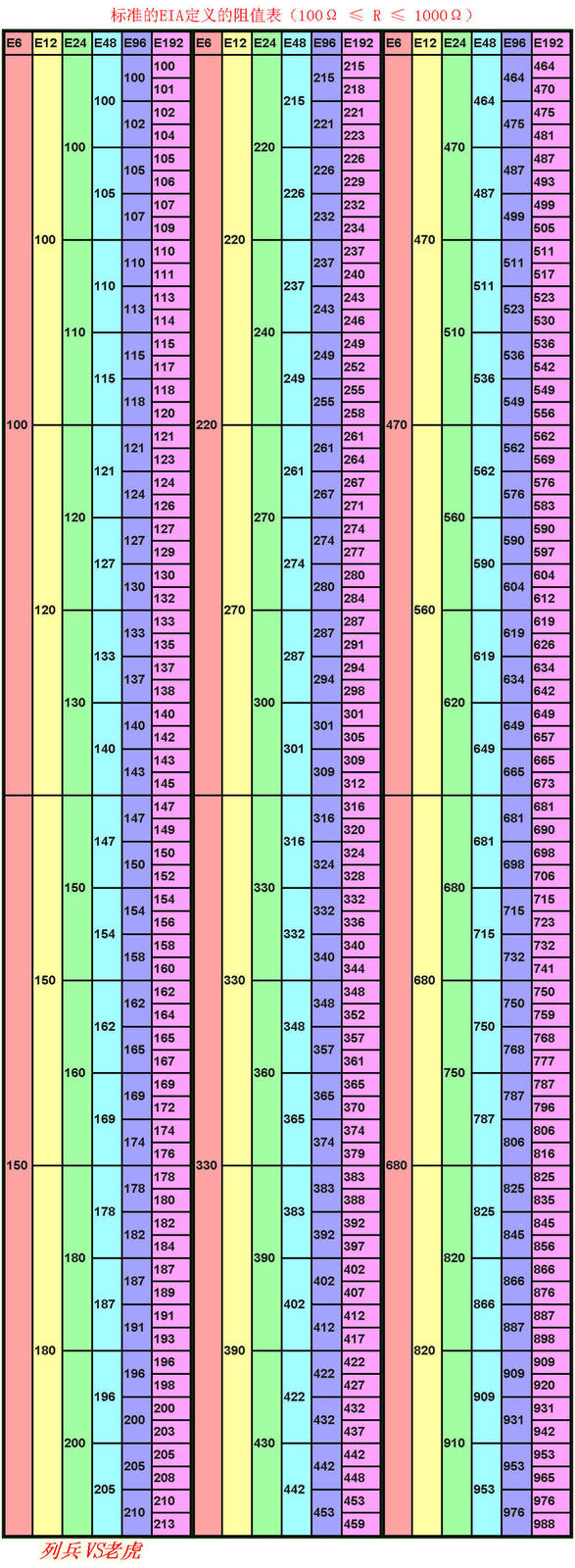

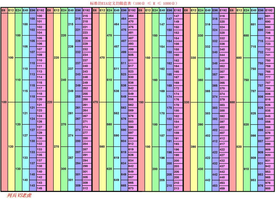

    美国电子工业协会定义了一个标准电阻值系统(其实这里系统对电容和电感也是适用的),这个系统是在上个世纪定义的,那个时候电阻都还是碳膜工艺的,精度非常低。为了理解电阻值系统,拿10%精度的电阻来说,如果第一个电阻值是100Ω,就没有必要做105Ω的,因为100Ω的电阻精度是90到110Ω,所以第二个有意义的电阻值是120Ω,阻值精度范围从110Ω到130Ω。用这种方式类推从100Ω到1000Ω的电阻值是100, 120, 150, 180, 220, 270, 330等,这就是EIA定义的E12系列的电阻值。
      EIA定义了几个系列的精度值的电阻值,分别是E3 E6 E12 E24 E48 E96 E192,E后面的数字代表从100到1000总共有几个阻值,其它电阻值按10的指数乘除得到,如4.7Ω、4.7KΩ等。所有系列的精度定义及值如下所示:
E6 20% 精度(现在很少使用)
E12 10% 精度
E24 5% 精度
E48 2% 精度
E96 1% 精度
E192 0.5%, 0.25%, 0.1% 和更高精度
以下表格中基本电阻数值,可以乘以倍率,从而得到其它阻值系列。
准确的说,EXX系列电阻指的是以10开XX次方为公比的等比电阻值数列,比如10开24次方是1.1,那么E24次方相邻电阻阻值的比例(大比小)就是1.1.  发表于 2014-1-19 10:17
原来220、470、680这种奇怪的数字是这么来的。
生产电阻时是不是生产一批然后逐个测量,越接近标称值就标示越高的精度?还是直接以不同工艺生产?
修改:原来那个表太长了,改了一下,点击打开大图。
电阻生产没有次品,你可以计算一下上面的阻值,每个阻值加上相应的正误差,其范围和大一号阻值加上负误差有交集。同样生产线出来的电阻,阻值分细点就是E96,粗点就是E24,没有不合格的阻值。  发表于 2014-1-19 09:56

 楼主| 发表于 2014-1-18 07:25 | 显示全部楼层
生产电阻时是不是生产一批然后逐个测量,越接近标称值就标 ...
非常好的改动,当初想字大些,方便上岁数人查阅。

barracuda 发表于 2014-1-18 10:08
嗯,我是按照E24标准买的电阻,最大1M,最小1Ω ,基本都集齐了。
如果需要180欧,表里E24系列里没有,咋办?
180Ω是标准阻值卖,需要时单买就行了。一般情况用200Ω代180Ω都可以。  发表于 2014-1-19 09:23
