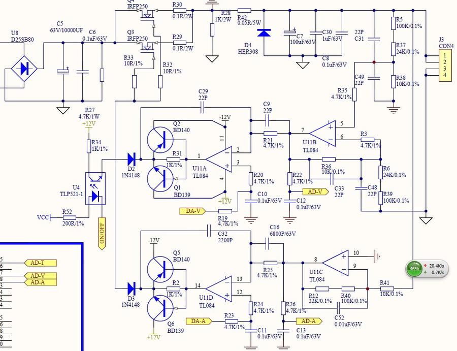

各位老大请教一下把春风的数控电源改成模拟的怎么改,原理图如下:
上图在那加电压和电流的电位器,还有要去掉的吧,谢谢了

如果没记错的话,在DA—A和DA-V处分别输入0~5V要就电压就可以分别控制输出电流和电压了。AD-A和AD-V分别是输出电流和电压的反馈,可以忽略。然后在输出端加电压电流表
 楼主| 发表于 2014-1-18 21:20 | 显示全部楼层
楼上能给简单画一个图吗 连接DA—A和DA-V。谢谢

7改8改的还不如用3AG1的LT1083做的0~33V可调稳压电源,LT1083可以到7.5A

楼主可以考虑用四楼的调节部分控制春风的DA-V和DA-A,这样就能达到模拟
发表于 2014-5-5 12:33 来自手机 | 显示全部楼层
2楼的方法不可行,
