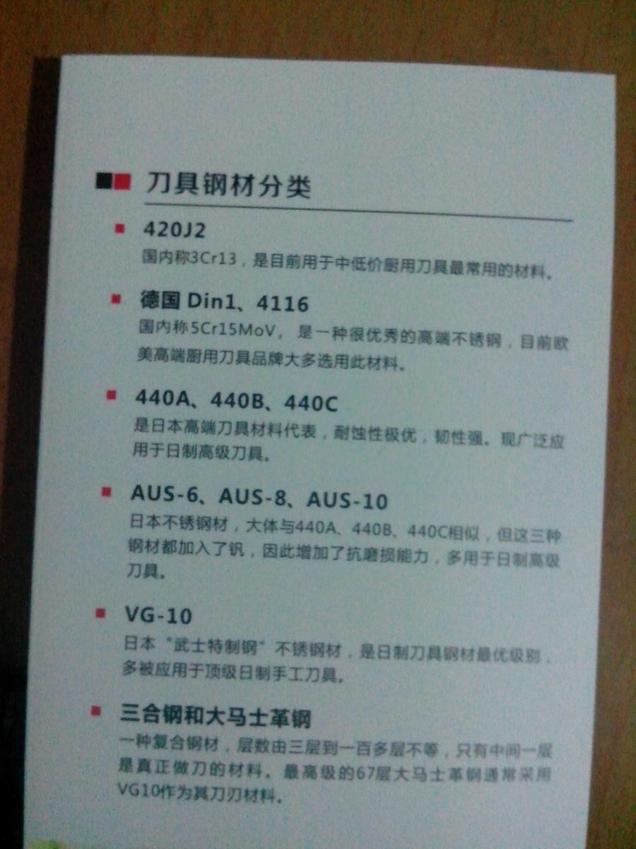

给感兴趣的朋友总结个刀具钢图片:
反正个人认为家用菜刀3Cr13足够,顶多4Cr13MoV,再高就实在没性价比了。
至于玩刀嘛,烧钱就无所谓了
