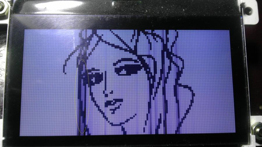

发表于 2014-3-10 10:46 | 显示全部楼层
点亮了楼主上个图看看效果呗……
 楼主| 发表于 2014-3-13 00:42 | 显示全部楼层
有的地方有伪影,不知道是怎么出现的。
发表于 2014-3-31 14:22 | 显示全部楼层
我的一直都没显示,只有背光亮。请问楼主用的什么MCU,能否把程序发我一份测试。谢谢!
