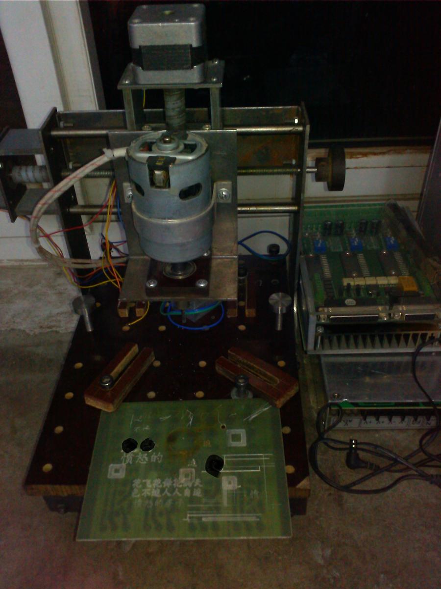

回复 1 0
发表于 2014-1-24 20:18 | 显示全部楼层
DIY从就地取材的角度来讲,这台才是值得称赞的。

这台才是实用的,前面的都是浮云, 多上点图让大家看看
