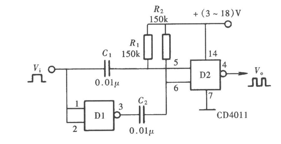

请教怎么能让一个脉冲变成4个脉冲(任意指定数目)啊?

好久不见,忙啥哪?这个是分频的电路,楼主需要倍频的电路。
比较常见的就是积分倍频
发表于 2014-1-26 18:27 | 显示全部楼层
手动输入一个脉冲,输出4个脉冲可以用一片CD4011。
8个以下任意指定数目可以用一片CD4017,超过8个就用多片CD4017串接。

兄弟,您理解错了楼主的意思,他要的是倍频电路,不是分频电路。
不过你提供的这个电路,再加上一片CD4046也可以实现倍频。
发表于 2014-1-26 18:36 | 显示全部楼层
用门电路组成的脉冲倍频器(CD4011)
http://www.eechina.com/thread-63779-1-1.html

 楼主| 发表于 2014-1-27 14:02 | 显示全部楼层
感谢3阿哥指点,祝你马到成功,心想事成!
