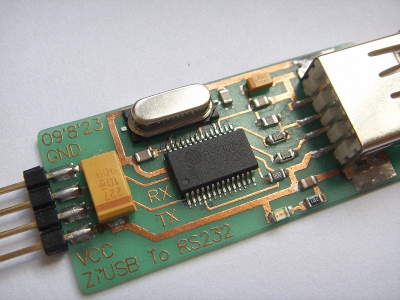

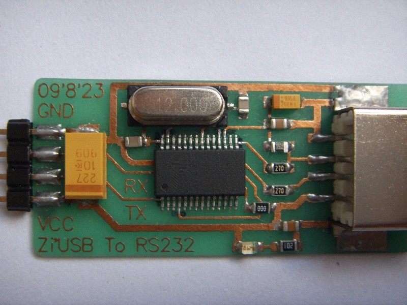

使用的是PL2303HX,个人感觉做得还行,谁有需要也可以做来用
原理图和PCB(99格式)
USB2RS232.rar (13.97 KB, 下载次数: 3572)
USB A母全贴用的封装有些不对,将就一下

发表于 2010-5-17 10:43 | 显示全部楼层
做的这么漂亮,好像还是热转印的?

 楼主| 发表于 2010-5-17 13:34 | 显示全部楼层
就是热转印做的,板子质量很好,厚度1mm,覆铜很厚,但是就只淘得很小面积,一般做好的东西时候用的。

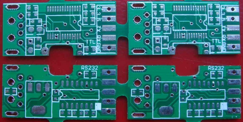

搭车
同好做的usb转串口(TTL/RS-232可选择) PCB,
0603 贴片元件,无电路图,无组焊说明......不知道是否有“问题”?
想要的朋友,可以少量分享此PCB。

发表于 2010-5-17 19:21 | 显示全部楼层
楼主你标题写232是要误解的,你做的PCB只能转到ttl电平,
根本没有电平转换,也就到不了232
