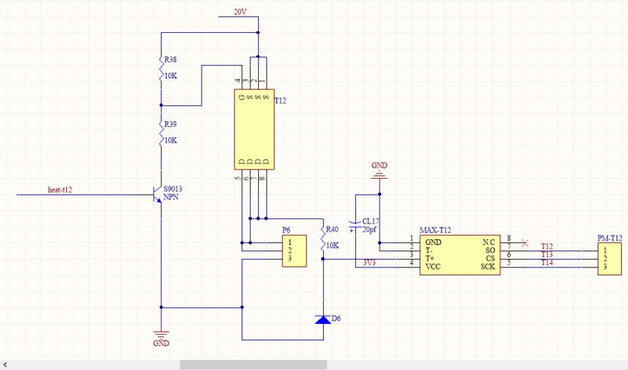

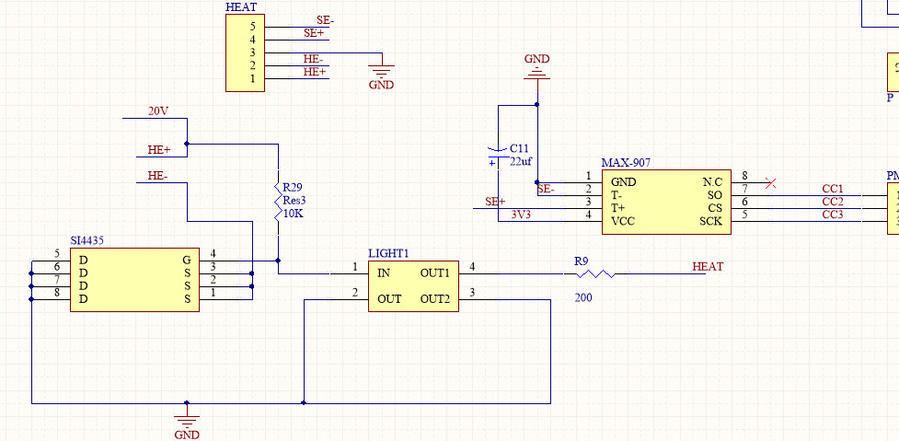

[其他综合] 画板子玩玩,各种小功能大集合,还有空余,加什么好?!!~~~~
发表于 2014-2-5 15:47 | 显示全部楼层 |阅读模式
还有空余的地方,加什么好呢,当作DIY的额外工具用的,省得桌子上摆东西太多stm32f103c8t6控制器,基本上管脚都引出了,方便当自己开发板用
BQ24095,4.35v充电功能,喂饱我的各种电池
MAX6675带什么冷端补偿啊的,用来控制电烙铁,有点大材小用的感觉
分别是936和T12,其实可以做一起,但是做分开好处是,我可以同时用两个烙铁,呵呵,寂寥吧
24位AD+MAX6325做基准,拿来准确点测电压玩玩
带了个继电器,用来自动电压范围
