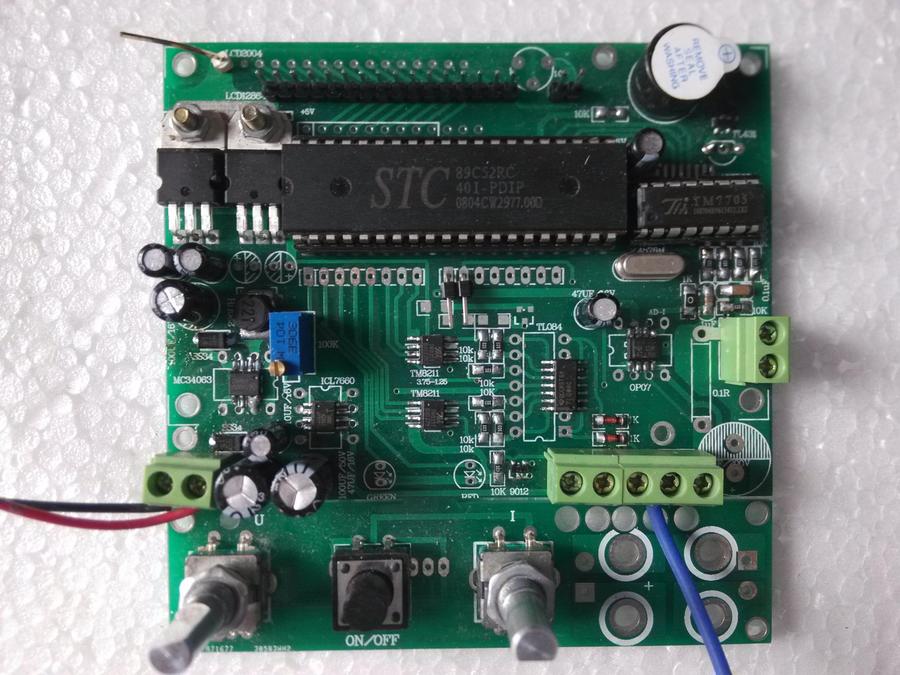

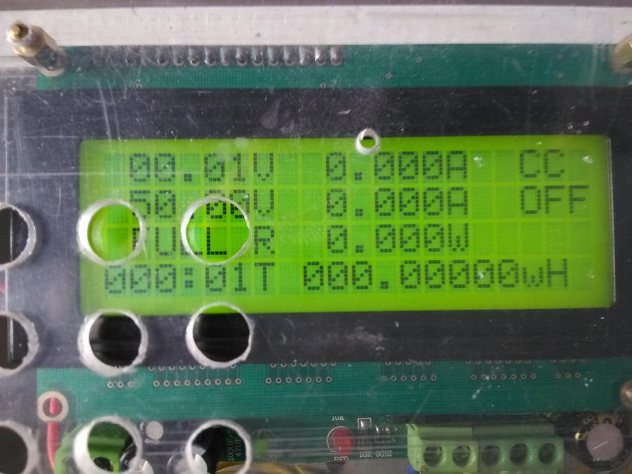

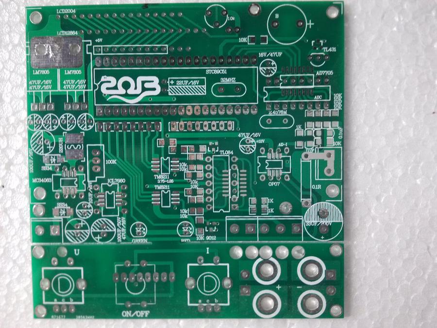

硬件上用了2004的屏幕,STC8952  TM7705   TM8211   程序上用了递推中间值平均法+一阶低通滤波,线性修正方面用了分段插值法,共取8个点做矫正点
程序都是网上找的东拼西凑出来的,弄的比较乱。
程序和硬件稍微改改,也可以弄成数控电源了

谢谢楼主共享资料,这个板子能实现什么功能?

真心没看懂原理图。。。功率管呢?电流采样电阻呢?
 楼主| 发表于 2014-2-5 21:59 来自手机 | 显示全部楼层
资料没整理,比较乱。放假再弄了。

有两个问题请教
TM8211有两路输出,1个片子就可以同时支持电压、电流设置了,为什么要用两个?
TM8211后面的运放貌似放大倍数是1,有必要用吗?
 楼主| 发表于 2014-2-5 22:06 来自手机 | 显示全部楼层
用途主要用于做开关电源的负载的,显示功率,时间,耗电总能量。
