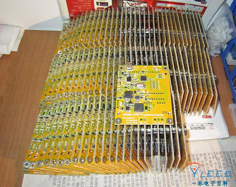

楼主: zhqsoft
我也发个手工贴片。。。。

发表于 2014-2-6 09:47 | 显示全部楼层
楼主上个成品看看
发表于 2014-2-6 10:16 | 显示全部楼层
40560335 发表于 2014-2-5 21:50
PTC加热片,买个280摄氏度的,温度刚刚好!
登录/注册后可看大图
楼主怎样把那么多不同零件整齐放上PCB?
估计是用镊子,不过偏点不碍事,锡膏化了会自动扶正。  发表于 2014-2-10 22:10

发表于 2014-2-6 11:44 来自手机 | 显示全部楼层
Joe_Black 发表于 2014-2-6 10:16 楼主怎样把那么多不同零件整齐放上PCB?
使用贴片机
贴片机干不起。。。好几w的说。。。。  发表于 2014-2-6 14:20

 楼主| 发表于 2014-2-6 14:31 | 显示全部楼层
pdwdwdw 发表于 2014-2-6 00:07
靠,狗狗你都是刮刀阿,我到现在都是收费站的通行卡来刮,哈哈干一批活换一张
用卡片剪的刮刀。。。。现在发现锡浆再稍微稀释一下就非常好用了。原来新的挂几片之后就有点干了。,现在不会嘿嘿
