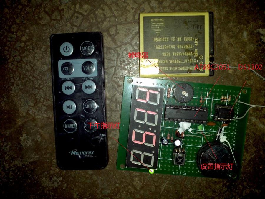

嗨!我是陈滨,又一个程序来了,还是时钟,哈哈....近两天下雨没什么活干,就着手写了个挂壁的小时钟放在睡觉的小楼上。该时钟具备以下特点:可以遥控8级亮度调节,采用市电和锂电池供电,自动充电方式,停电时,亮度自动降到最低,以节省电池,市电恢复时自动恢复亮度;12小时制显示,下午时下午指示灯亮;程序采用串口方式与TM1628联系,达到占用CPU资源少的优点,接下来本来打算写一个连同DS1302也用串口通讯与CPU联系的程序。使用方法如下:
待机时显示小时与分钟,分隔符一秒闪一次,待机按遥控器的电源键可以调节亮度,按mode键可以切换时间、日期、秒与星期的显示;按动DIMMER键进入调节状态,这个时候设置指示灯闪烁,这个时候按《键调节左边的内容,比如小时,》键调节右边的内容,比如分钟,按mode键切换调节内容,这个时候按播放键保存,按DIMMER键退出调节状态,如果不保存,直接按DIMMER键,这个时候设置灯熄灭。
程序和电路近日会发出,下面是视频和图片。
发表于 2014-2-5 23:25 | 显示全部楼层
直接24小时显示不行吗
发表于 2014-2-5 23:35 | 显示全部楼层
做得不错。期待进一步美化完善下。
发表于 2014-2-5 23:37 | 显示全部楼层
还是觉得那个红外遥控所有电器的idea有价值,不过怎么实现没搞懂
发表于 2014-2-6 12:21 | 显示全部楼层
还是上点阵吧,数码管小小的优点不是很好看了。
发表于 2014-2-7 08:37 | 显示全部楼层
我就不明白了,干嘛非得上时钟芯片,华那个价钱还不如买几个好的晶振,匹配好的电容,比那玩意1302好多了,还省体积
 楼主| 发表于 2014-2-7 10:14 | 显示全部楼层
楼上的朋友你不懂,专业的时钟芯片一赖准确,二来单片机负担轻,程序写起来容易,掉电保存效果好,另外1302还提供32字节的RAM,可以掉电保存闹钟等信息,试问51单片机做得到吗?
发表于 2014-2-8 14:37 | 显示全部楼层
使用GPS时钟的飘过。断电也不怕不准,就是断电就没显示了。
