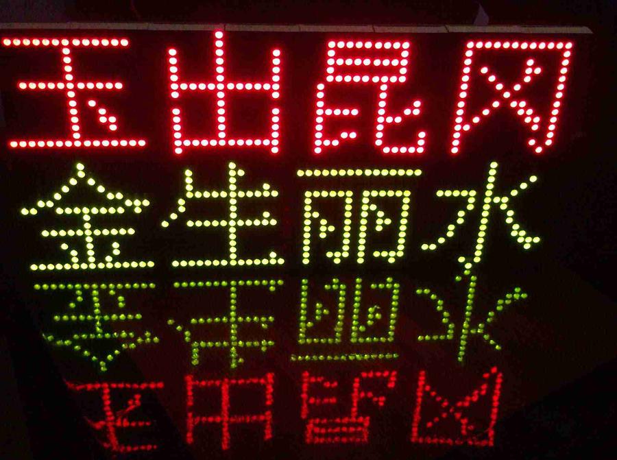

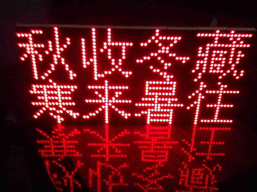

我做的几种点阵显示效果
 楼主| 发表于 2014-2-7 13:50 | 显示全部楼层
回头发给你
等晚上我把程序传到这里吧
 楼主| 发表于 2014-2-7 13:51 | 显示全部楼层
