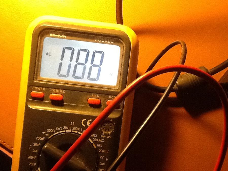

晚上6点就发现今晚客厅的灯(LED)比平时暗些,然后发现卧室灯不亮了(节能灯),几个房间都不亮,不可能这么巧,量了一下电压,90v,我去。

刚刚彻底停电,很快修复了。
还好是低不是高,如果是零线断了可能到380V了。  发表于 2014-2-13 17:29

遇到过电压低到100V。家里节能灯全灭了,倒是一台台式机和一台笔记本都好好的(都是宽压设计240~90的)。不过很快就恢复了,不知道原因啊。

中性接地点断了吧负载重的这一项电压低

一般市电线路中有短路现象,等短路部分烧断后电压就恢复了

具体原因不明,昨晚停电大约半小时,今晚又这样,可能因为我们这里最近几天雪雨天气,小区供电有点吃力吧,我们这里好几年没下过雪了,加上这块装空调的不是很多(穷地方),突然冷,大家最起码取暖器也要多用些吧。
