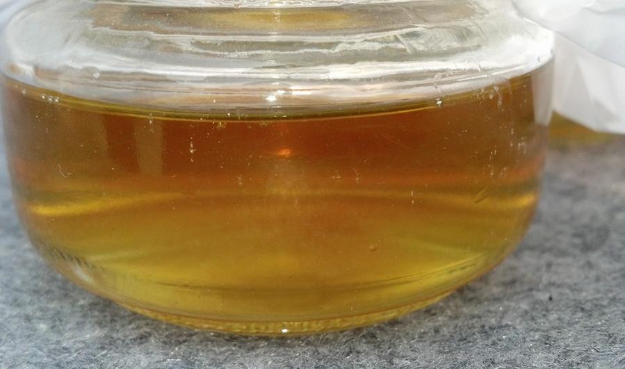

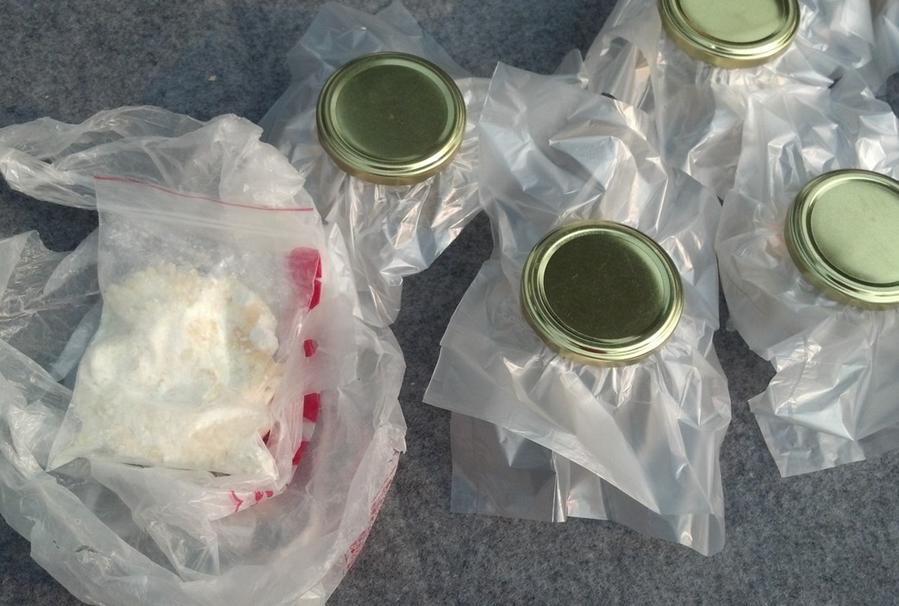

99.7% 酒精浓度,分析乙醇加天然松香敲碎的粉末,通过溶解得到的饱和溶液
是焊接电路板的利器,可涂可抹、可沾可刷,天然无公害
酒精会去掉铜箔氧化层,松香助于焊锡流动,方便焊接
使用时切勿沾手上,会很粘,也别沾到衣服上,可以用最小的毛刷或注射器或棉签沾取轻量涂抹使用

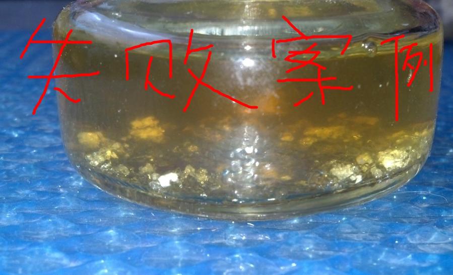

存放于阴凉干燥处,避免阳光直射,温度低于0度的环境,可能有少许过饱和的松香溢出
也就是多余的松香会在溶液里形成雪花状的结晶。
松香溶于酒精,但有一定的溶解度,低于溶解时粘度较稀,
达到饱和时黏度较大,超过饱和时会有松香析出。

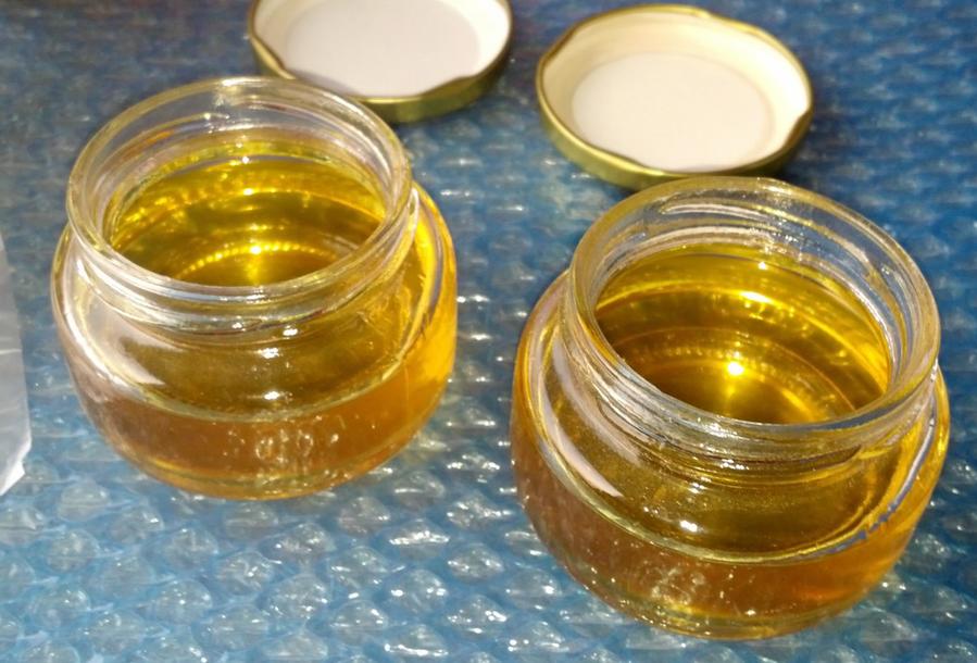

一瓶约100ml饱和溶液
颜色类似浓茶色
玻璃瓶直径 7CM
高度5CM
一瓶全重220克

 楼主| 发表于 2014-2-13 16:17 | 显示全部楼层
类似油脂的液体,即使敞开瓶口也不会挥发,表面会生成一层薄薄的油膜。

二者可以任意比互溶,不会饱和
