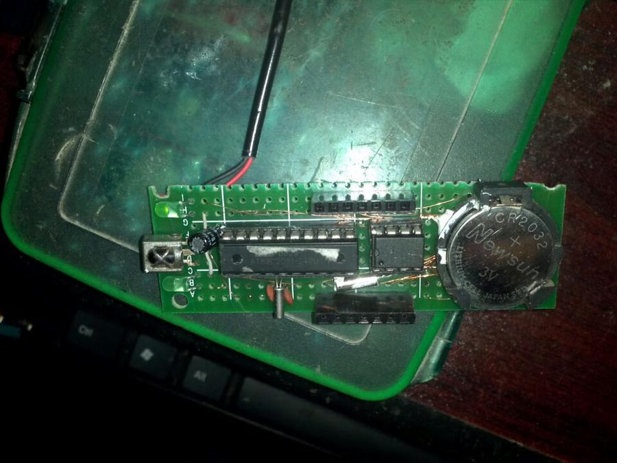

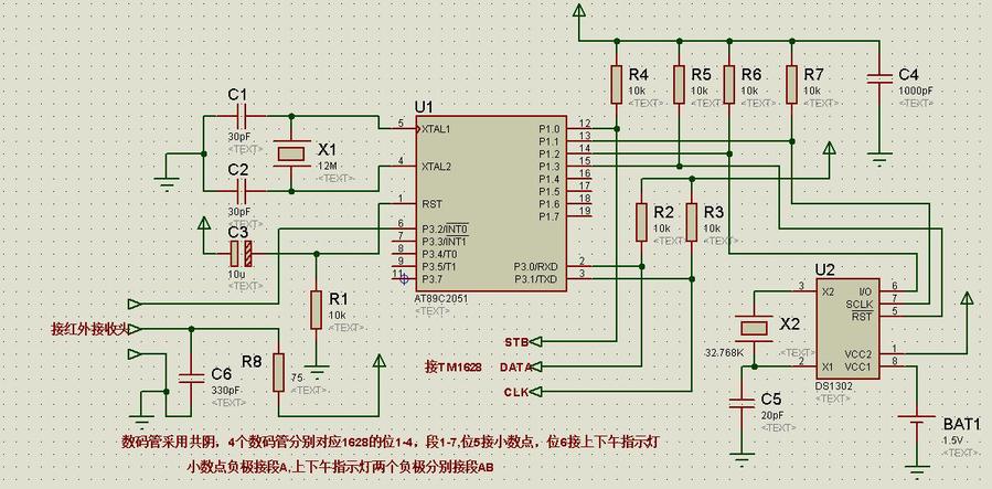

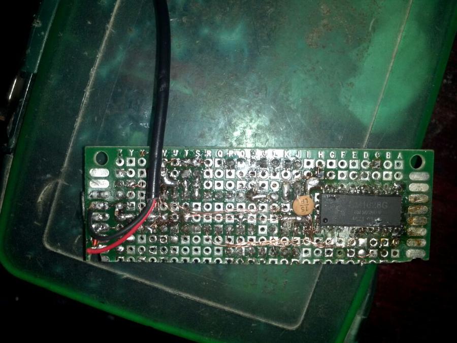

这个是本人最后一次制作电子钟,因为玩这个已经太多了,没什么意思了。同样为了节省IO和简化电路,采用TM1628芯片作为LED驱动,TM1628采用串口通讯联系,节省单片机资源,本来连同DS1302也采用串口的,但是程序写好了发现根本不行,经过本人研究认为,1302在发送时,时钟电平是接收机提供的,而单片机刚好相反,这样单片机和1302在发送时就失去时钟信号因而失败,所以还是采用软件模拟方式。不过本人这个1302程序是自己写的,采用的是汇编语言采用CY进位移位来读取数据,效率高,误码极低。本时钟采用12小时制,具备上下午显示,使用中6B遥控器作为遥控,按信息键切换时间,日期,秒和星期的显示,在任何状态下,按菜单键进入设置状态,这时冒号停止闪烁,按上下键调节左边的内容,如小时;按左右键调右边的内容,如分钟。调好按退出键退出并保存,如果想变下午,按一下声道键,第一个数码管出现乱码表示成功。
电路和程序在下面。
