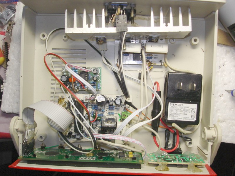

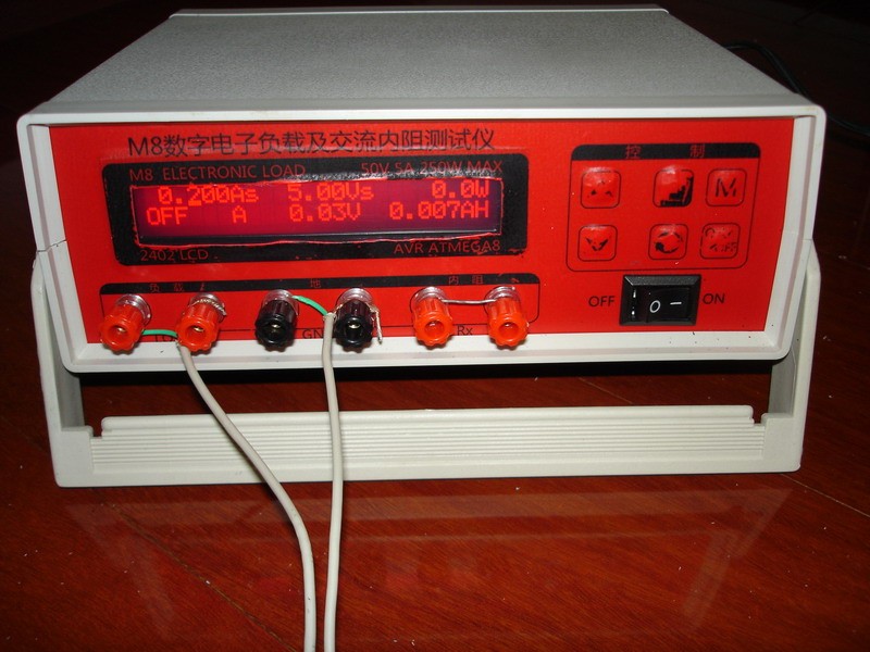

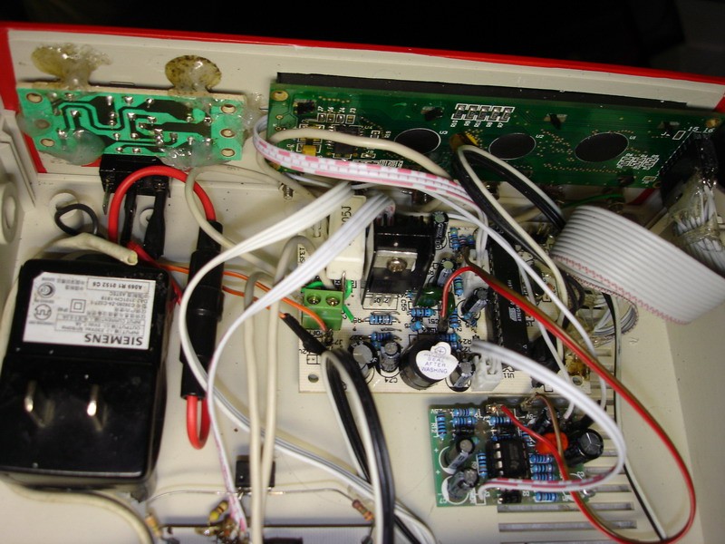

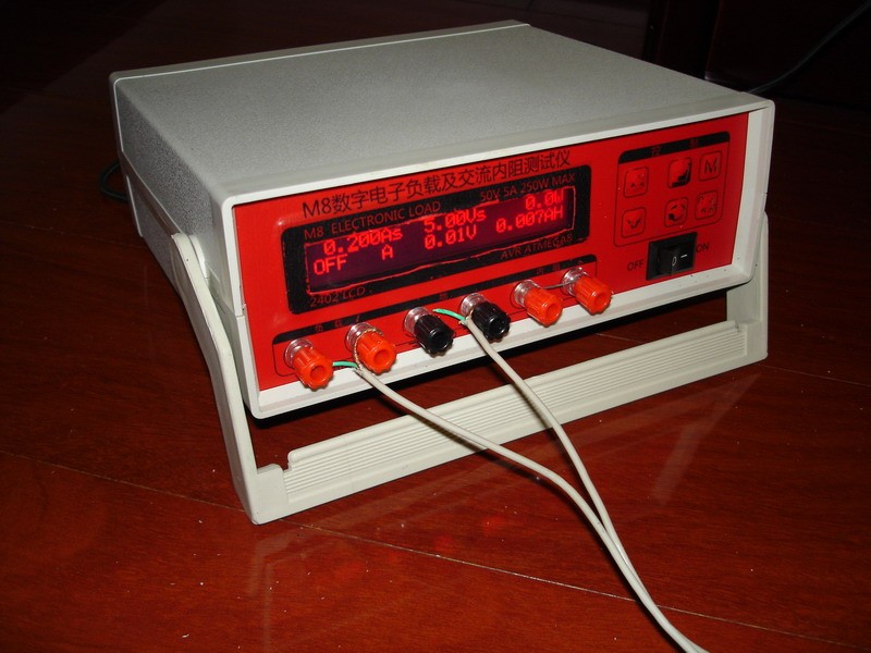

1.jpg 2.jpg 3.jpg 7.jpg 8.jpg 这回终于把电子负载穿衣完成了,虽然里面不堪入目,大家姑且看看吧!
1,因为暂时没找到大的散热片,就用在电子市场花了6块买的散热器用用,反正也不会放很高电压的电池,也没装散热风扇;
2、供电电源没用电子变压器,干扰大,用我以前siemens手机电源改装,加了几圈线圈,经试验电压很稳定,不错!

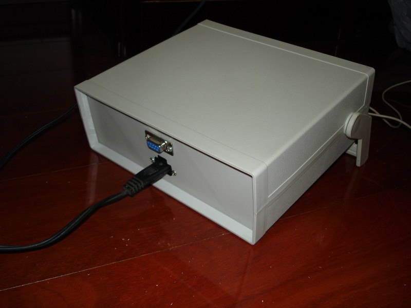

3、和电脑联还没弄好,自己用三极管做的也联不上,家里电脑没串口,要调试还要找台式机,比较麻烦,反正不急,再说了;
4、谢谢捧场!
发表于 2010-5-19 09:43 | 显示全部楼层
血红色面板看着不是很舒服呀。整体结构除了散热面积太小,都不错。
