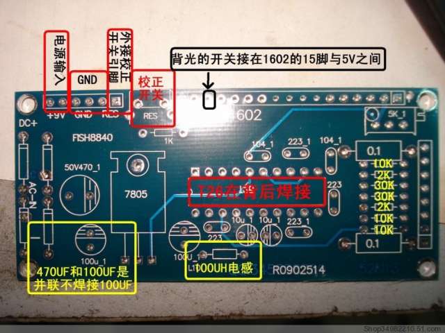

我在fish那里搞了个套件,都组装好了就是不知道怎么接线,哪位好心人告诉我撒。
发表于 2009-5-15 14:19 | 显示全部楼层
跟这个一样么? 要是一样就照这个焊
发表于 2009-5-18 14:53 | 显示全部楼层
其实前面的焊接都没有问题的,fish讲的非常详细,依葫芦画瓢,关键是测量部分不好接线,昨天阿平老师教我怎么接了。不是很好理解,有需要的我可以告诉他。
