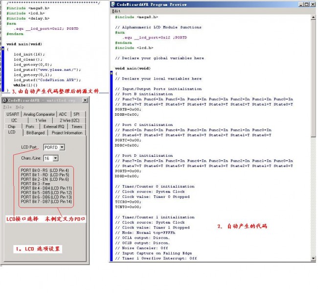

一直用ICCAVR,最近试用CVAVR做项目,感觉一个字“爽”。
为此想介绍给想入门或刚入门的朋友,共同学习!
    常常发现一些朋友为做一个电子钟而在网上找LCD,18B20,ds1302资料,
有时又会为找来的资料不能用而烦恼!
    想少些烦恼吗!用CVAVR---“傻瓜级软件”(自定义)
      CVAVR可以会你自动产生代码:
    以编写一LCD为例:
    请看用CVAVR编写十分简洁。(为说明 源码已作注解!)

CVAVR应用图
    需要说明的是:
    1.以上源码是由CVAVR自动生成,我的工作只是略加整理而已!
    2.CVAVR有丰富的库函数,可以从网上找到到读一下。
    3.用CVAVR,同样能编写出漂亮的源代码!

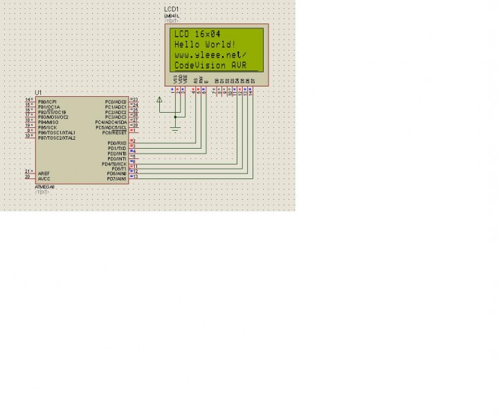

源代码和仿真图
