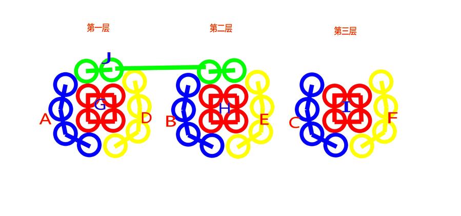

用坛友锂电池升级36V锂电池(图片更新)

做了绝缘,加保护板外,还有其他的安全建议吗?  发表于 2014-2-24 18:50

A、B、C是串联的,所以电极中心点之间不必特别绝缘,就像笔记本2并3串那样,中心点是不必十分严苛的绝缘的。这个电池横向绝缘做好即可。
第一层的A和下面的B、C串联,D、E、F也是如此,中心G、H、I也是串联,第一层绿色2节和第二绿色两节并联,最后全部组合,组成10串。其实就是4并10串。
