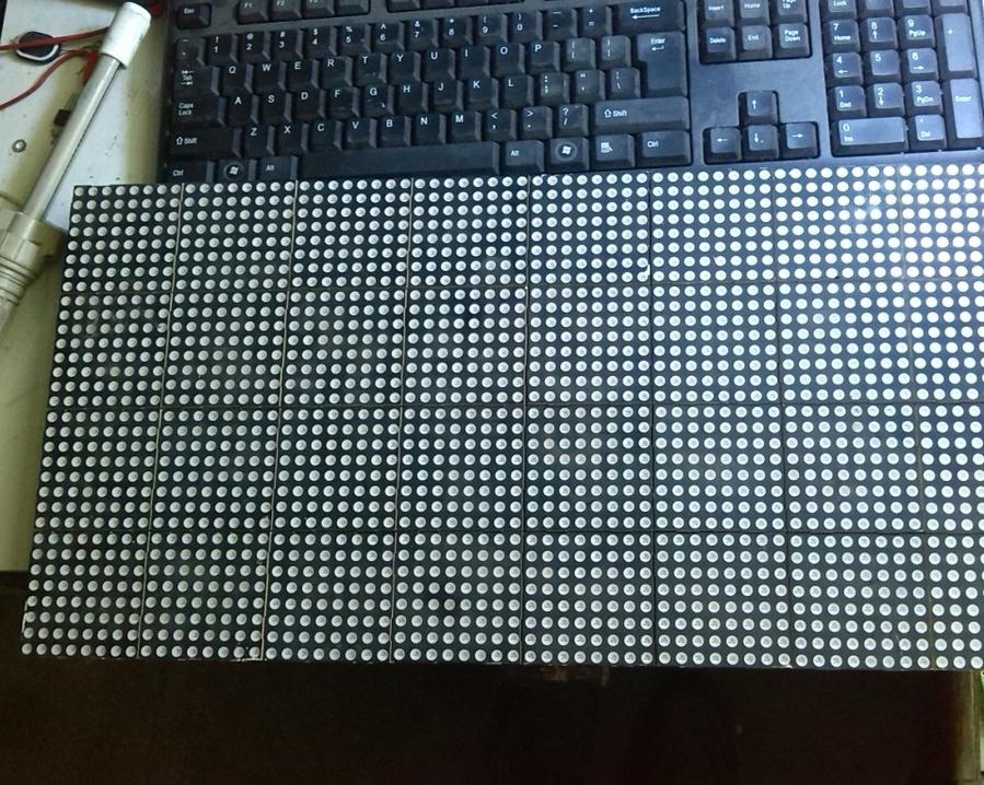

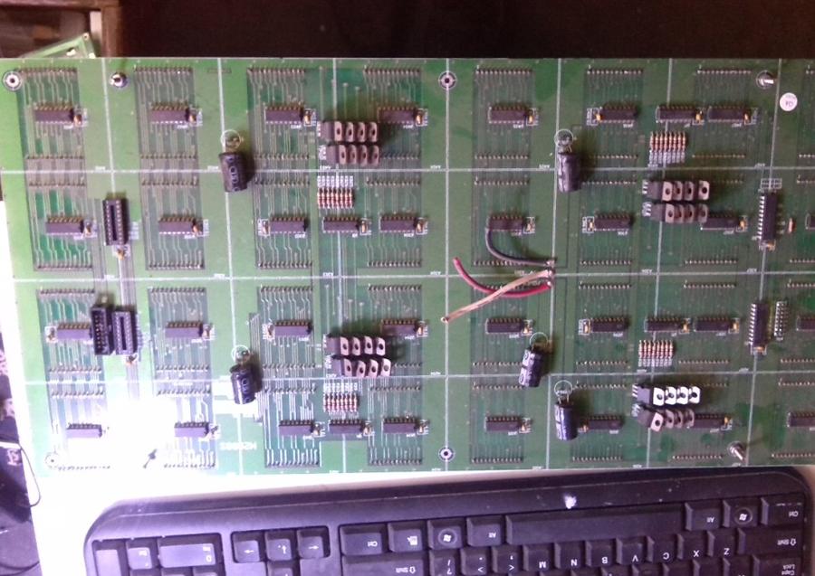

双色室内单元板这是个啥接口,怎么点亮,请高手帮看看---屏是3264双色的

这个是灯牌吧,具体是单片机控制的,应该是逻辑门电路中的非门点亮的吧,输入低电平,输出高电平,可能是5V4A的那种开关电源吧
发表于 2014-2-26 22:05 | 显示全部楼层
非标准08接口吧
发表于 2014-2-27 09:22 | 显示全部楼层
将 abcd接行信号,R1 G1 R2 G2 接数据信号 OE为使能 HS DCK1 DSCK2为锁存和片选
