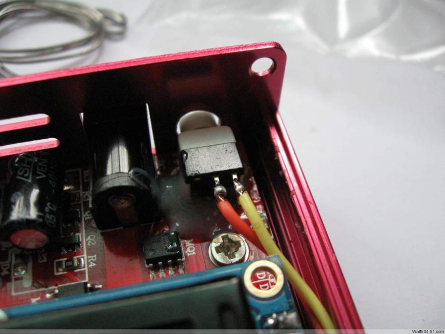

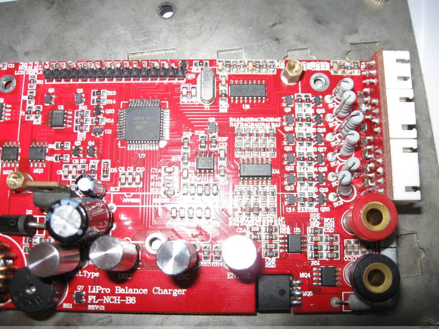

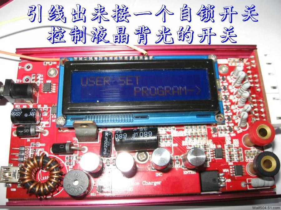

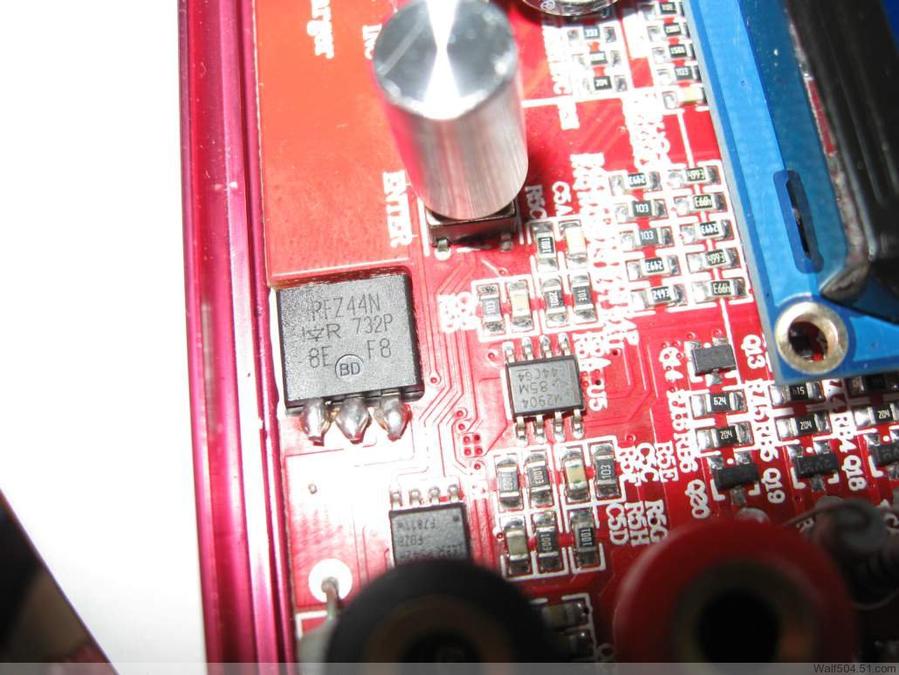

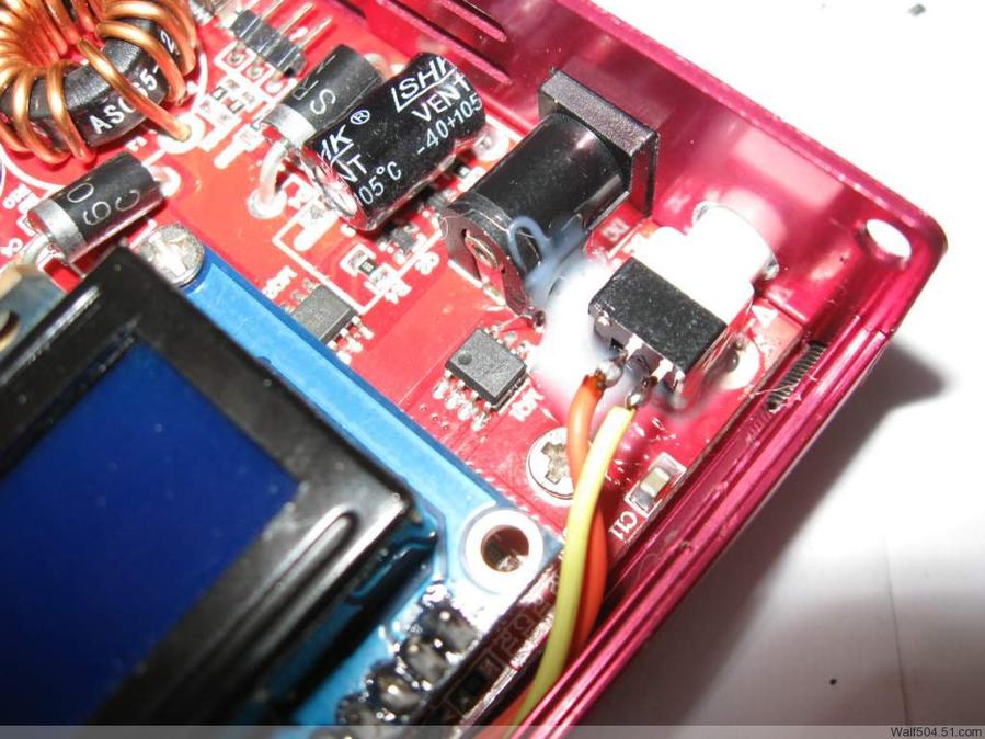

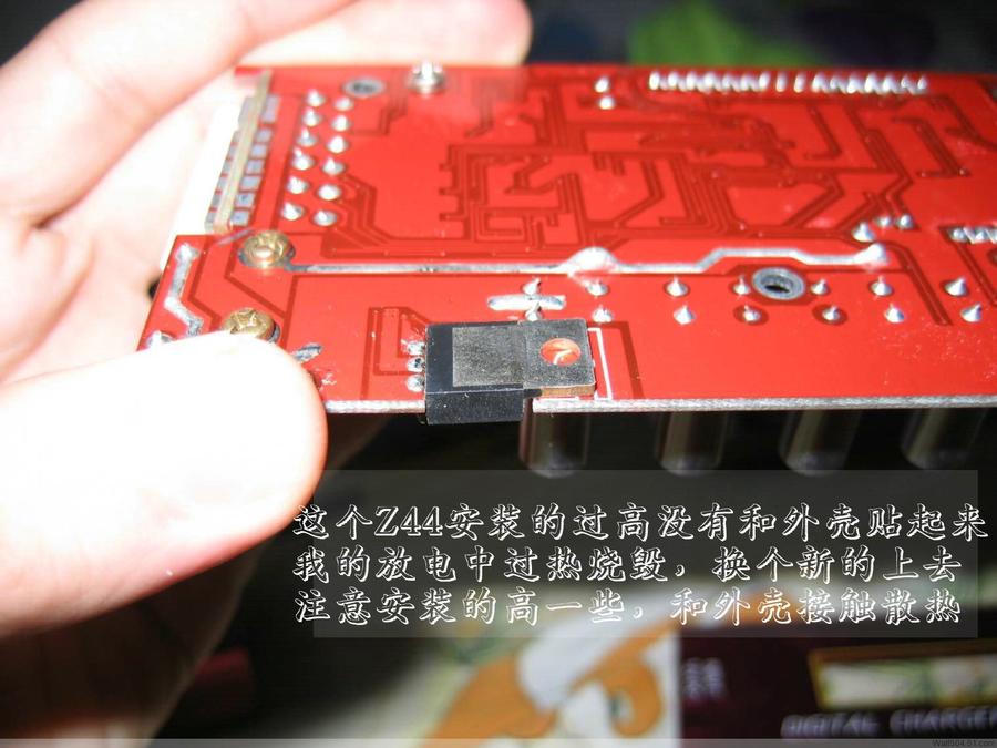

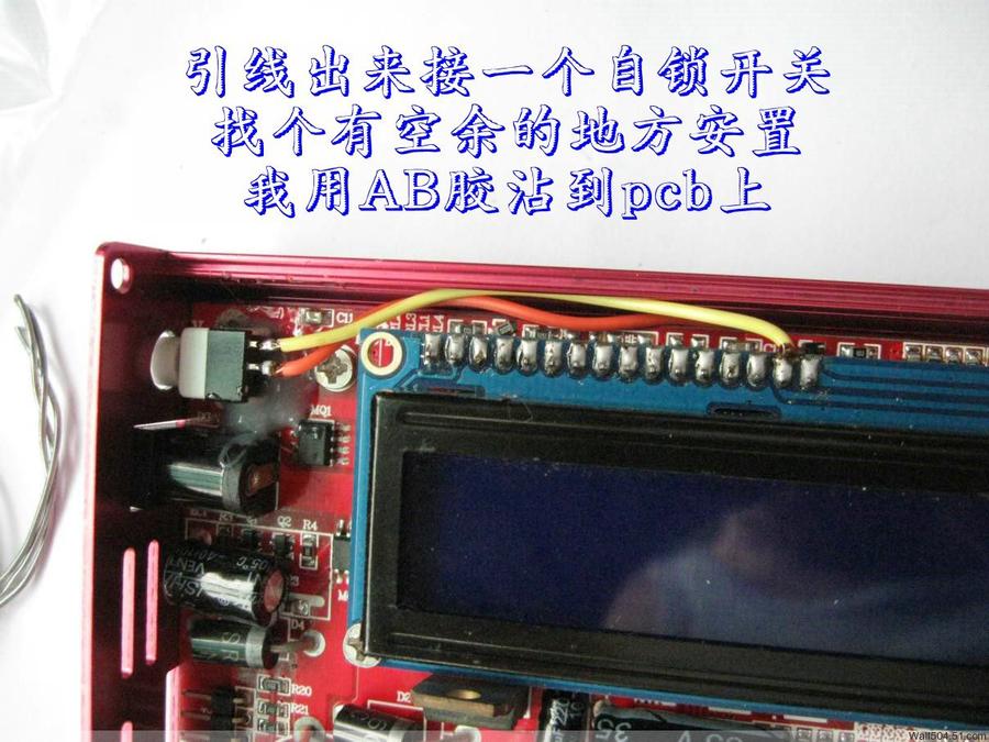

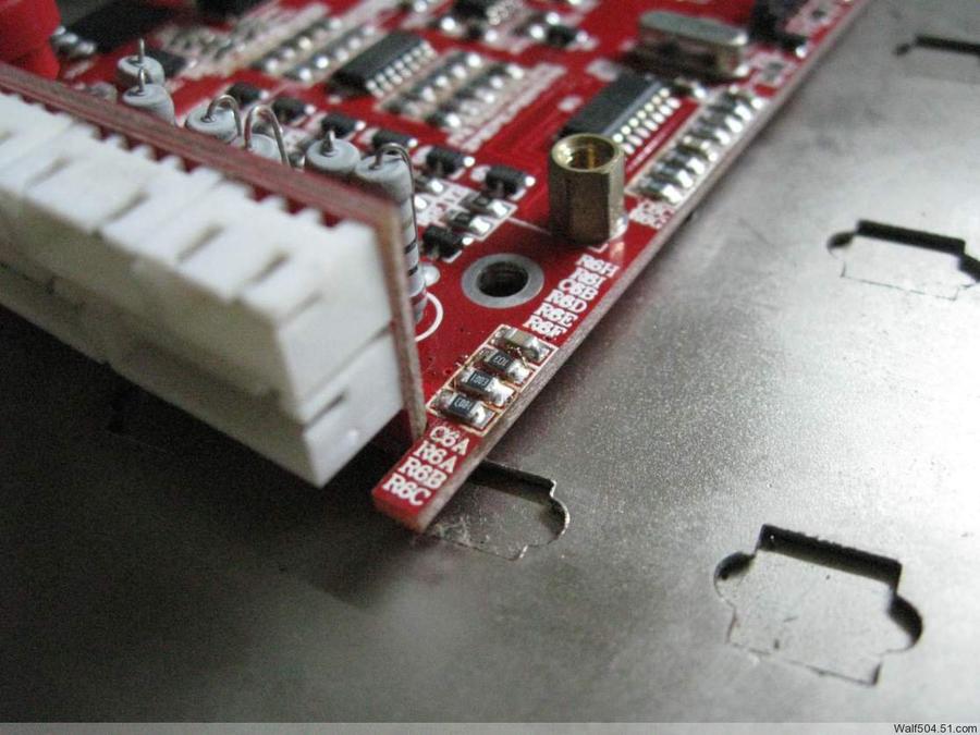

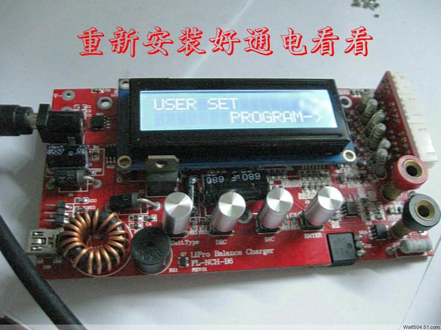

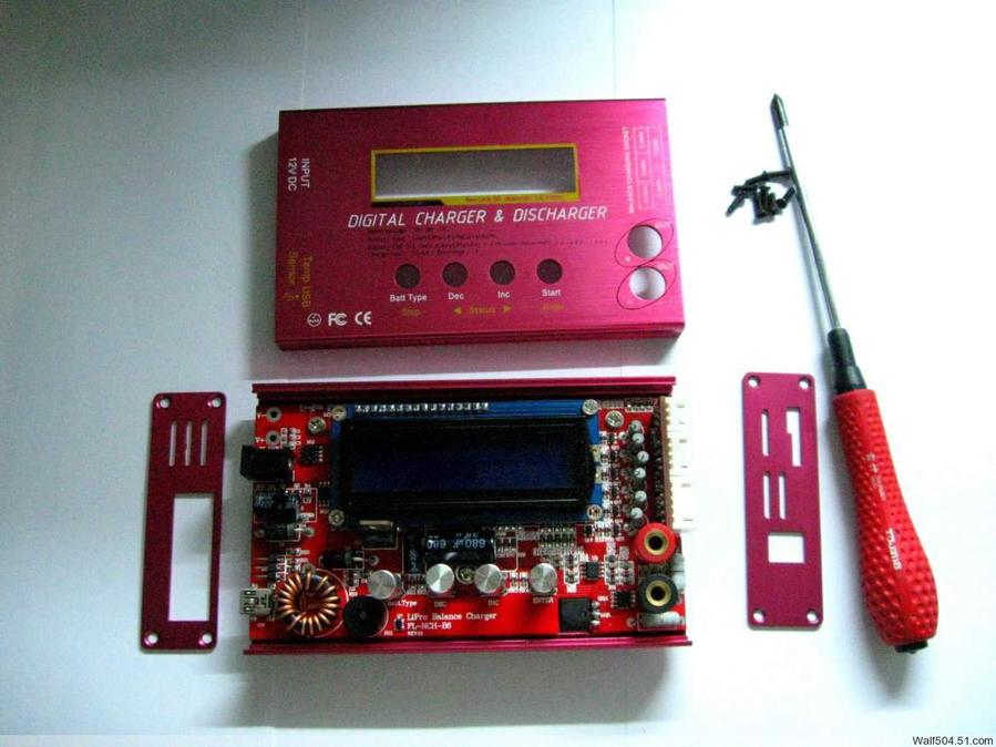

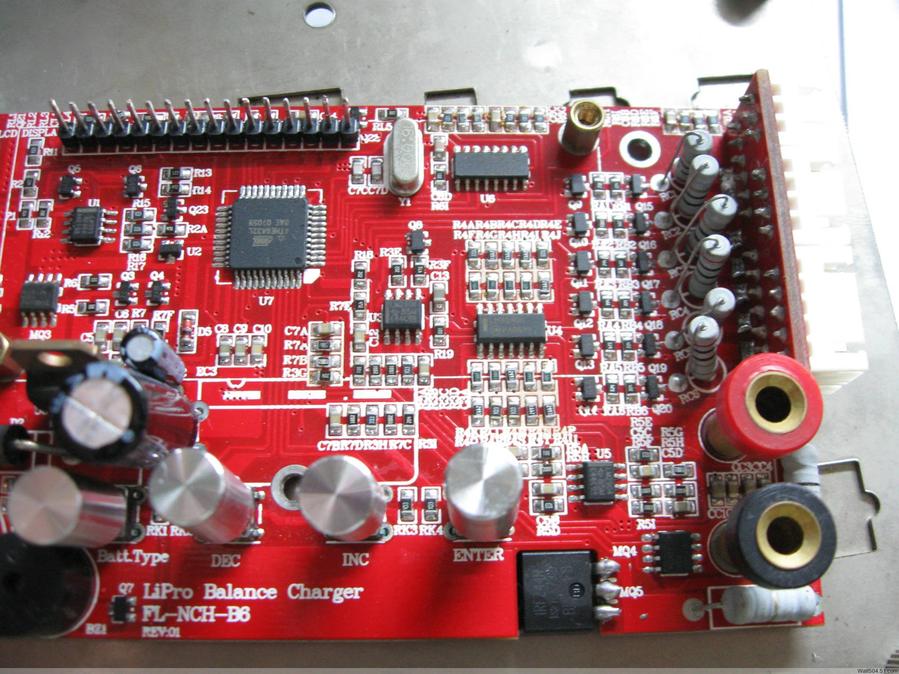

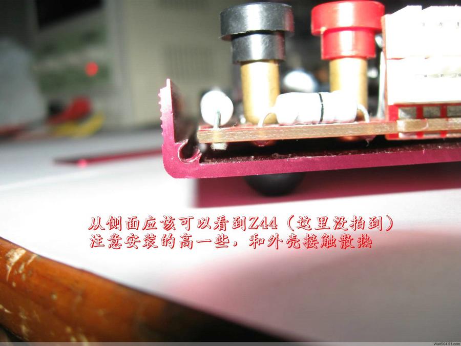

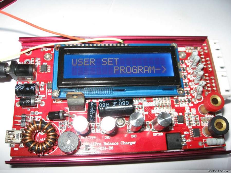

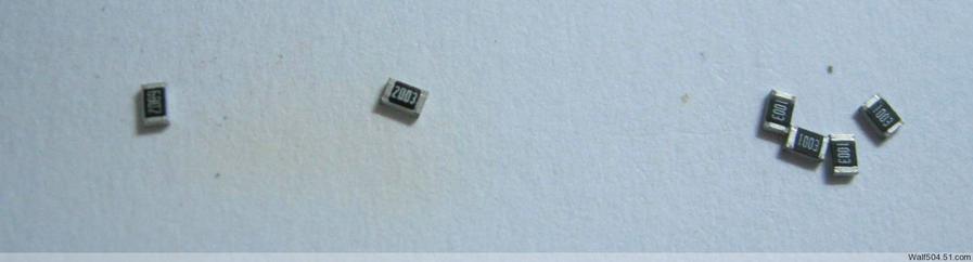

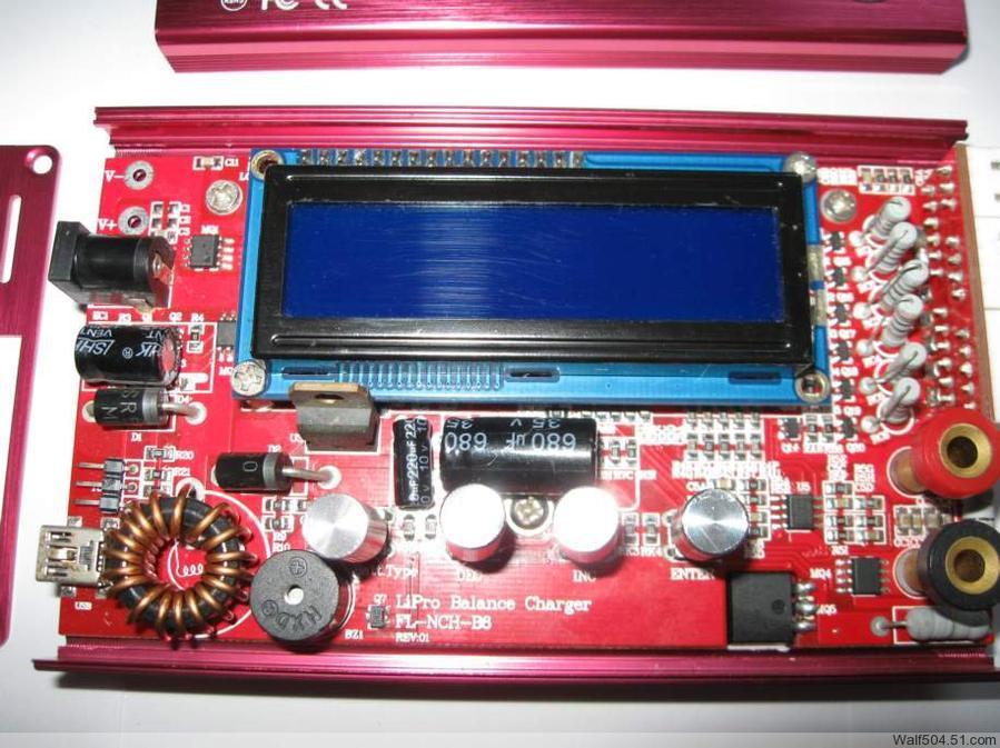

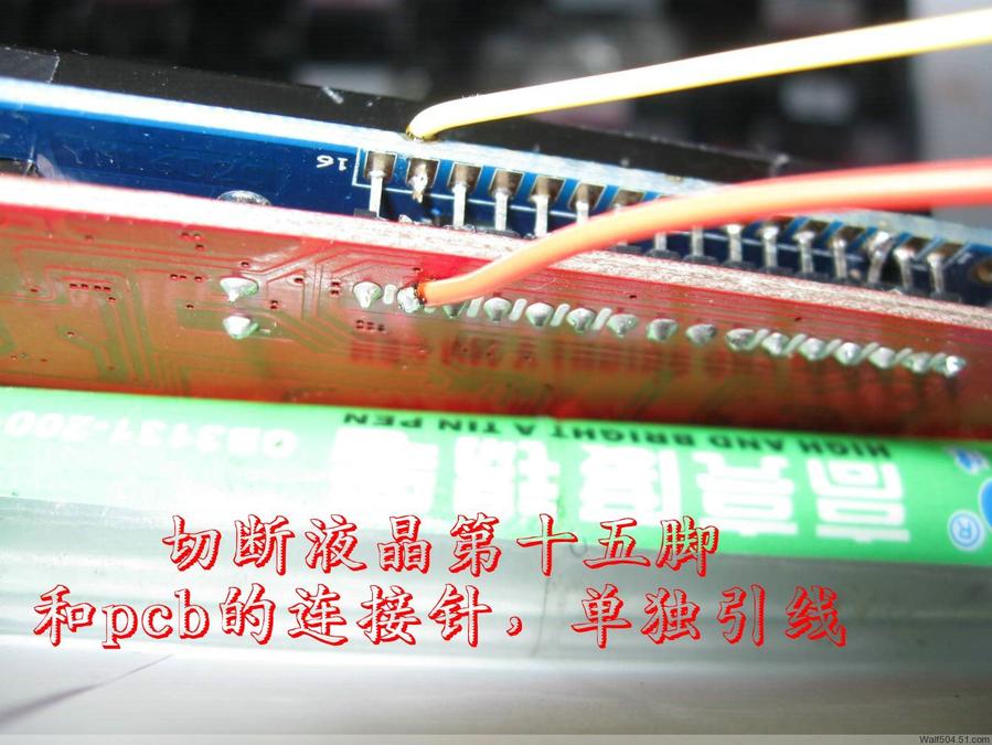

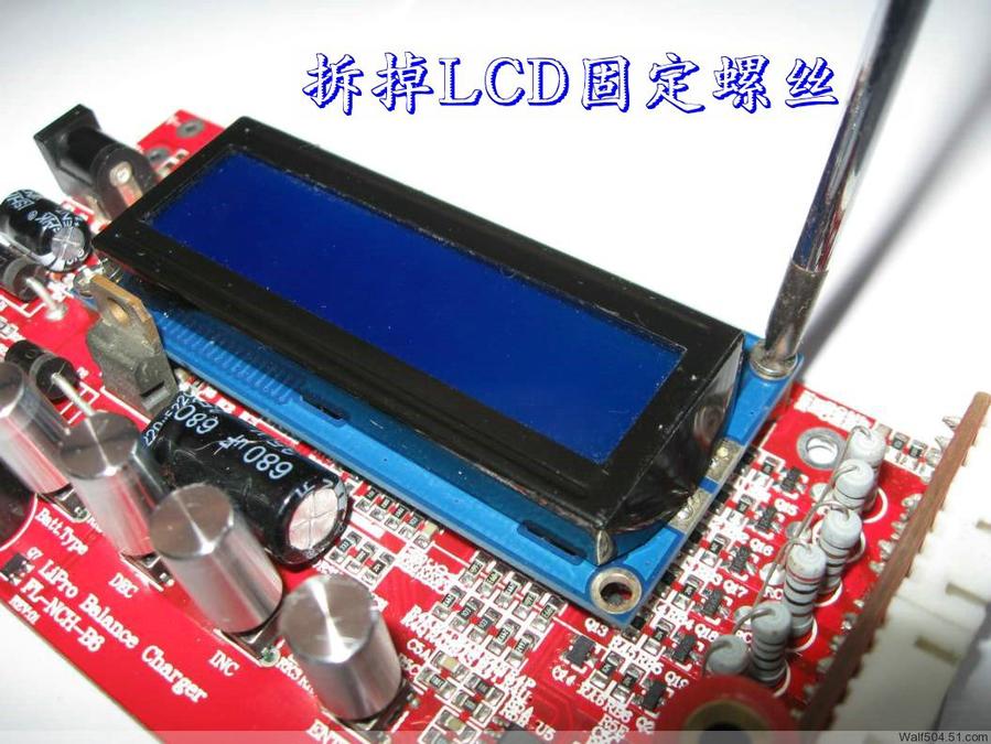

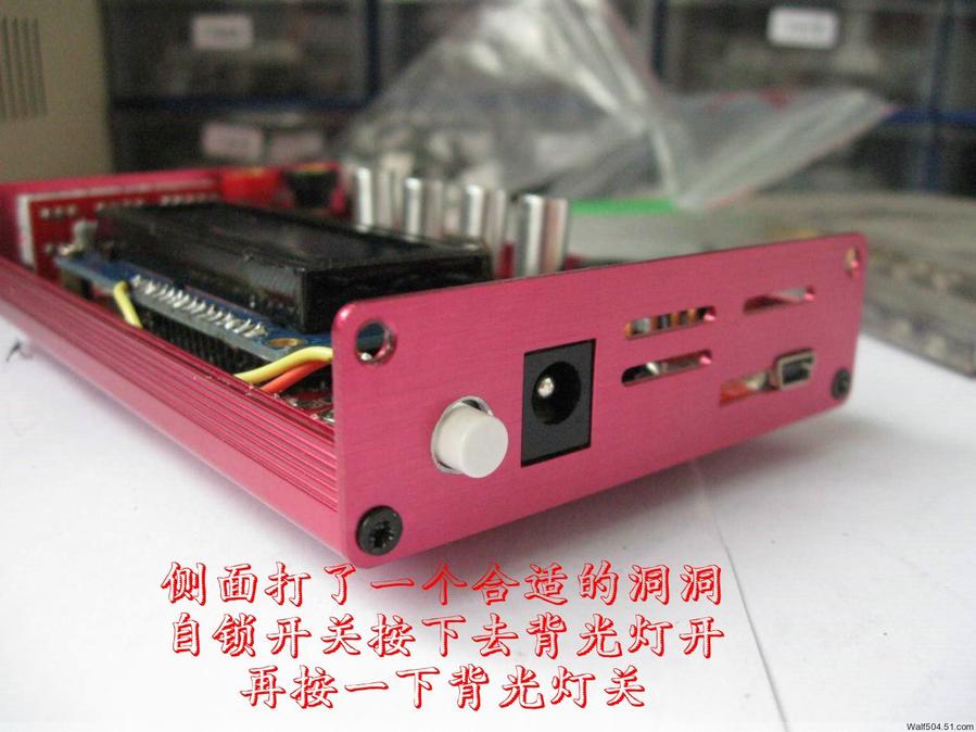

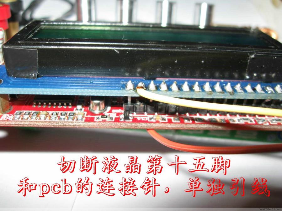

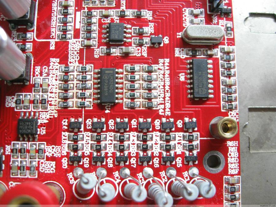

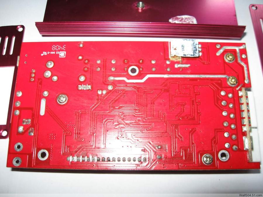

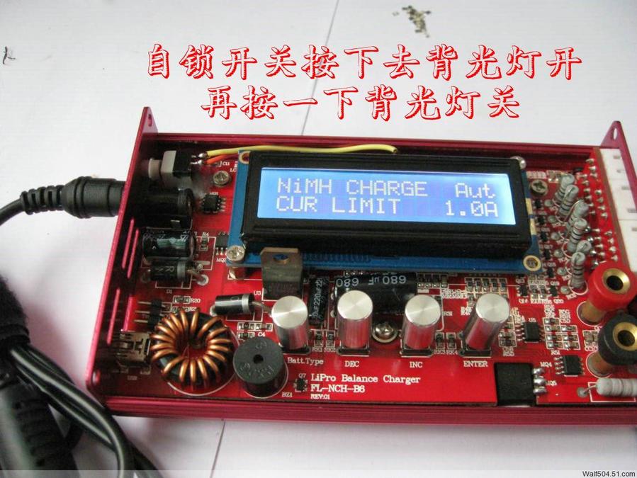

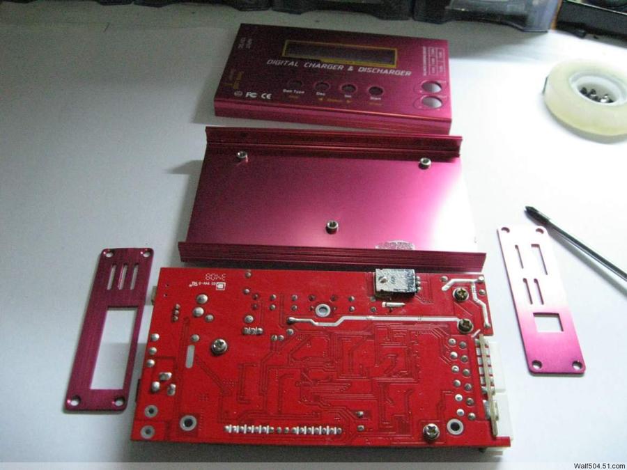

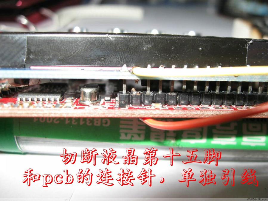

   B6个很有性价比的平衡充,但是受到到成本核大量山寨仿制的限制,其内部的原件往往被偷工减料,从而造成平衡精度差,补救的方法就是将重要的有关平衡精度的重要电阻换成精度高的电阻。

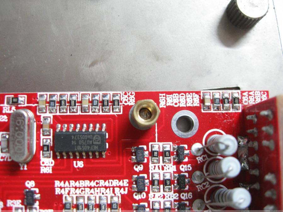

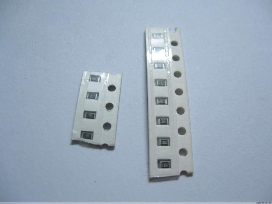

      我手里有个山寨B6,内部的电阻清一色的1%精度,这对于平衡精度的影响是非常大的;现在我们就找出管平衡精度的那24个,把他们换成0.1%的,这个方法是从国外的rc论坛的一个斑竹牛人那里得知,升级精度的24个0.1%0805贴片电阻有许多国外高手使用和通过,确实可以很有效的提高平衡精度,由于0.1%的贴片电阻比较贵,而且很少有供应商零卖,那个斑竹还给许多国家的的rc朋友配了升级电阻套件。
      本人整理了相关的资料和亲身试验改造得此贴与大家分享。
需要更换的电阻清单如下:
4个  100k 0.1% 0805
2个  200k 0.1% 0805
1个  18.1K 0.1% 0805
1个  68.3k 0.1% 0805 (如果买不到,可以用一个 1% 0805 300欧和一个0.1% 0805 68k串联代替)
8个  249k 0.1% 0805
8个  499k 0.1% 0805
总计:24颗0.1%  0805贴片,淘宝一般
其他不说,开始上图:

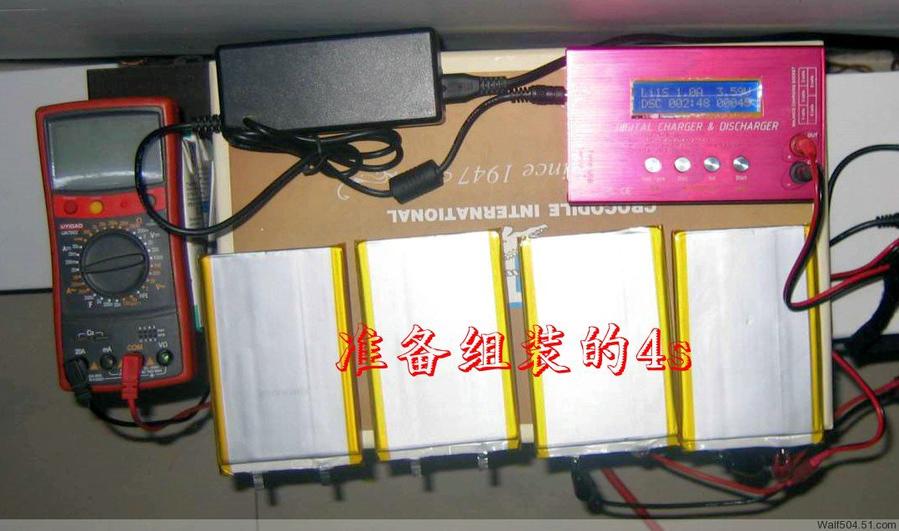

 楼主| 发表于 2014-2-27 22:37 | 显示全部楼层
转泡泡老师的自校准方法:
之前学坛子里的高手,用调电阻的方法进行平衡度校准,但是很麻烦,下面通过软件校准的方法,解决这个问题。
首先,用廉价充电器,充满三块2S电池(二块3S或一块6S也行,最好是新电池),该DIY充电器,能确保每块电池充满电压都为4.20V。
将电池与B6用转接板正确连接
按住第1、3二个按键,插上电源适配器
充电器自动搜索,并显示电池电压
按第4个键进入校准程序,等待校准完成。
接下来进行总电压校准
按住第2、4二键不动,给B6上电,进入总电压校准
按2、3键,调整电压与电池相等
按第4键确认。
