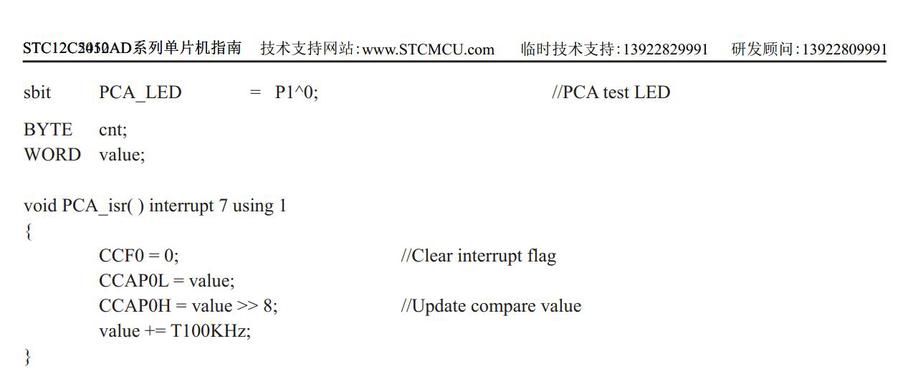

今日本人又开放出STC单片机又一个功能,具备PCA输出!这个功能可以输出可编程的频率和PWM,十分好用!而且STC具备强推挽输出,可以直接驱动压电蜂鸣器,即节省零件成本,又使编程简单,频率准确!下面是我实践的例子,采用PCA模块0,P3.7为PCA输出! 捕获.JPG
注意:STC官方出的数据手册有错,所以厂家的东西也不一定准确!错在这里:PCA的中断标号应该为6,而不是7!而且在手册中并没有提及CH和CL寄存器要清零,实际上是要的,倒是官方说CCAPNL和CCAPNH要重装值,实践证明不要也没有什么不正常!如下图!
