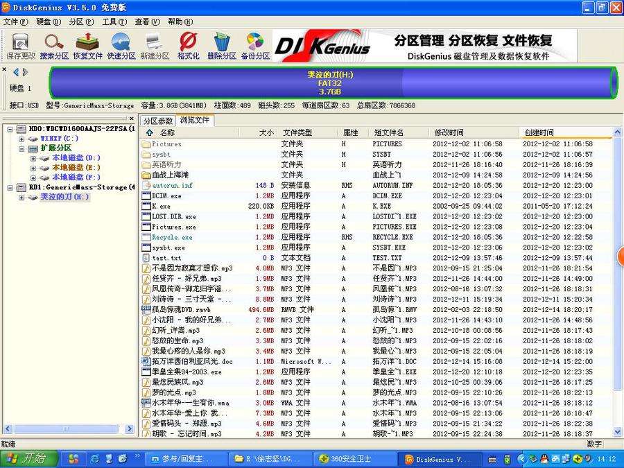

一个4G的TF卡,内部文件变成exe文件,并且不能格式化,学校电脑上普遍感染了这个可恶的exe病毒,大家都有啥好办法处理呢?

变成exe的原理是这样
按照文件夹的名字生成exe
图标改成文件夹那样
再把放了名字的文件夹变成隐藏的
建立autorun。info文件,插入U盘运行病毒
双击病毒文件是先运行自己,再打开自己这个名字的隐藏文件夹给你
貌似在你这里,最后一步没有完成,所以被发现了
其实到现在我还是不知道这个百度发作是什么样的,难道就为了发明一种新的传播机制,没有其他动作么?
平时自定义文件夹的图标变成别的样子,就很容易看出来了
显示隐藏文件,就可以找回文件夹
不隐藏常用扩展名,就可以分辨出病毒文件
我一般采取后两个,已经看习惯了
你应该庆幸你的机器也中了那个毒,文件在运行所以格式化不了,不然格掉了东西难保
先把autorun。info文件删掉然后拔U盘,电脑杀毒
去没毒的电脑上删掉那一批1.2M左右的病毒文件,显示隐藏文件,把文件夹的隐藏去掉,就ok了
